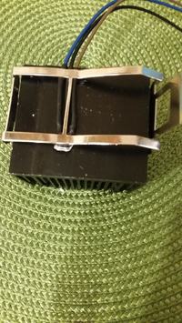

  • #26 16242714
    Davvvi
    Posty: 2649
    Pomógł: 6
    Ocena: 184
    Panowie przyszedł tranzystor. Założyłem go już do chłodzenia. Niestety nie mogę założyć do auta bo jestem chory. Tak to na wstępie wygląda:
    ASTRA G 2.0 DTL - Auto gaśnie po odpaleniu, nowe błędy na komputerze ASTRA G 2.0 DTL - Auto gaśnie po odpaleniu, nowe błędy na komputerze
    Szybki i bezproblemowy montarz/demontarz.
  • #27 16243490
  • #28 16243633
    tzok
    Posty: 38916
    Pomógł: 3177
    Ocena: 6565
    Większym problemem jest długość przewodów, niż rezystancja drenu. Sterownie jest PWM, nie liniowe, więc tranzystor działa jako klucz i powinien mieć możliwie najniższą rezystancję drenu, ale ważna jest również pojemność bramki (możliwie mała).
  • #29 16243639
    Davvvi
    Posty: 2649
    Pomógł: 6
    Ocena: 184
    @Transit 2 niby jaki mam ten tranzystor? Zamówiłem taki jaki był podawany w opisach właśnie do naprawy pomp. Więc to nie jest pierwszy lepszy. Tylko będzie zamontowany na zewnątrz aby lepiej się chłodził.
    Jeśli chodzi o przewody to je skrócę. To jest tylko przygotowane do montarzu. Reszta na miejscu jak dobiorę miejsce gdzie będzie zamontowany.
