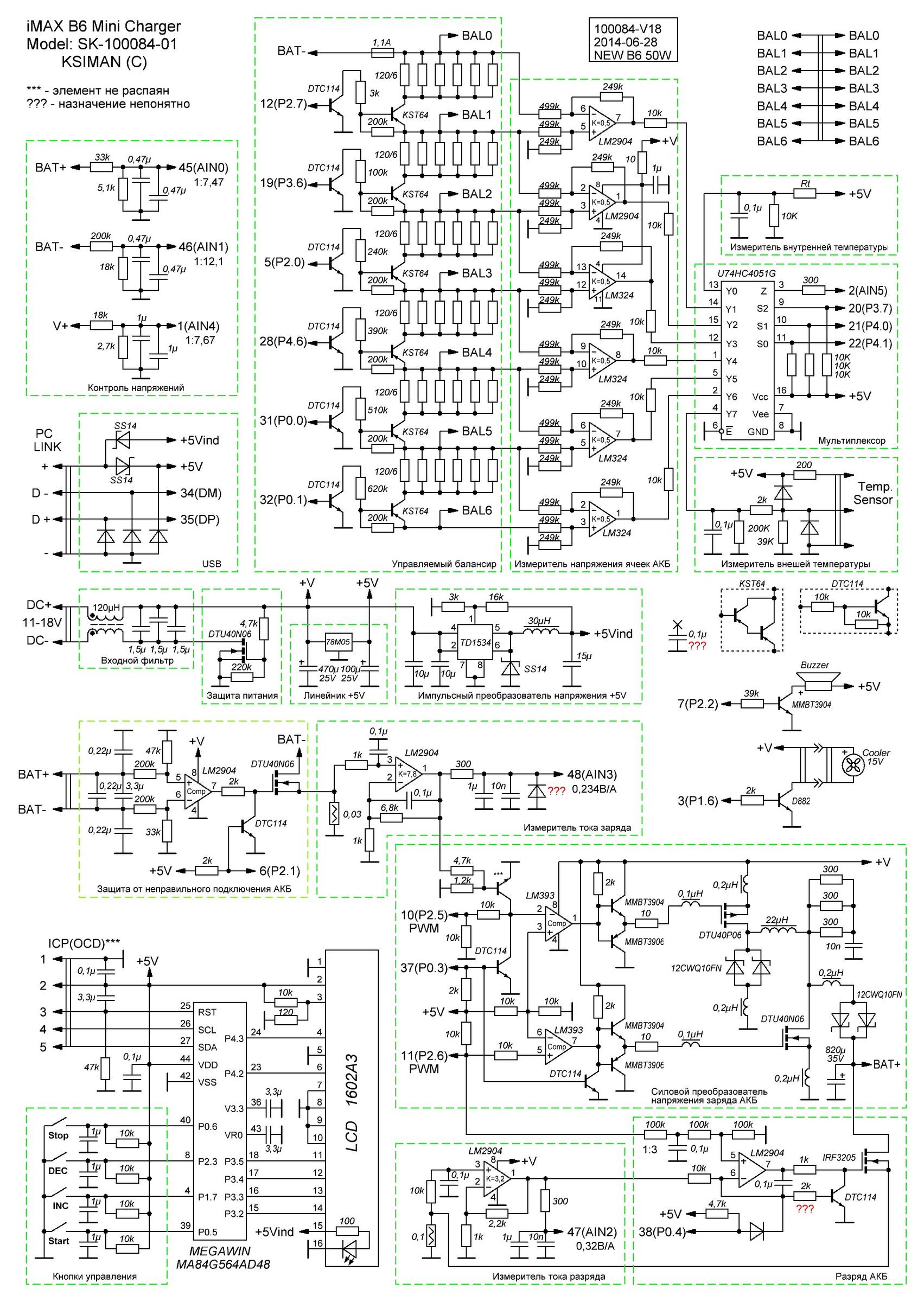

    Na szybko poszukałem schematu skyrc imax b6 i znalazłem schematy tego wynalazku(aczkolwiek nie wiadomo, czy na 100% zgodny z tym co ma autor): http://forum.rcdesign.ru/f8/thread59625-26.html#post1281423 oraz taki:
    Jak obniżyć napięcie z 19,2V do 18V przy prądzie 0-5A?
    Oba schematy są podobne i wydaje mi się, przynajmniej jeden z nich jest poprawny.
    Ze schematu wygląda na to, że wszystkie komponenty powinny przeżyć napięcie mniejsze niż 20V na wejściu, jednakże mikroprocesor mierzy napięcie wejściowe i zapewne pokaże błąd zbyt wysokiego napięcia zasilającego przy podłączeniu zasilacza bezpośrednio.
    Napięcie zasilające może być w granicach 11-18V, więc nie trzeba dokładnej stabilizacji, ale proste rozwiązania ze spadkiem napięcia jak już wspomniano wydzielą dużo ciepła. Niestety nie znalazłem żadnych zdjęć podanego zasilacza, ani już tym bardziej schematów. Musi kolega rozebrać zasilacz i zrobić wyraźne zdjęcia dołu płytki oraz od góry. Wtedy będzie można powiedzieć co da się zrobić. Tylko trzeba pamiętać żeby nie dotykać placami nic na płytce od strony zasilania 230V, bo czasami kondensatory mogą mieć zgromadzony ładunek(po wyłączeniu zasilania) i może nieco porazić.
    Tak właśnie jest.
