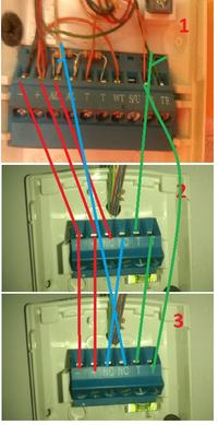

Użytkownik poszukuje sposobu na połączenie czujki Bosch ISC-BDK2-WP12G z inną czujką pod jedno wejście, ponieważ nie ma możliwości podłączenia ich bezpośrednio do centrali Satela CA-5. W odpowiedziach podano, że czujki należy połączyć szeregowo, eliminując rezystory z drugiej czujki. Użytkownik prosił o wizualizację połączeń, co doprowadziło do wymiany schematów. Wskazano, że ważne jest rozróżnienie połączeń szeregowych i równoległych oraz poprawne podłączenie styków sabotażowych. W końcu, po kilku poprawkach, użytkownik uzyskał akceptowalny schemat połączeń.
