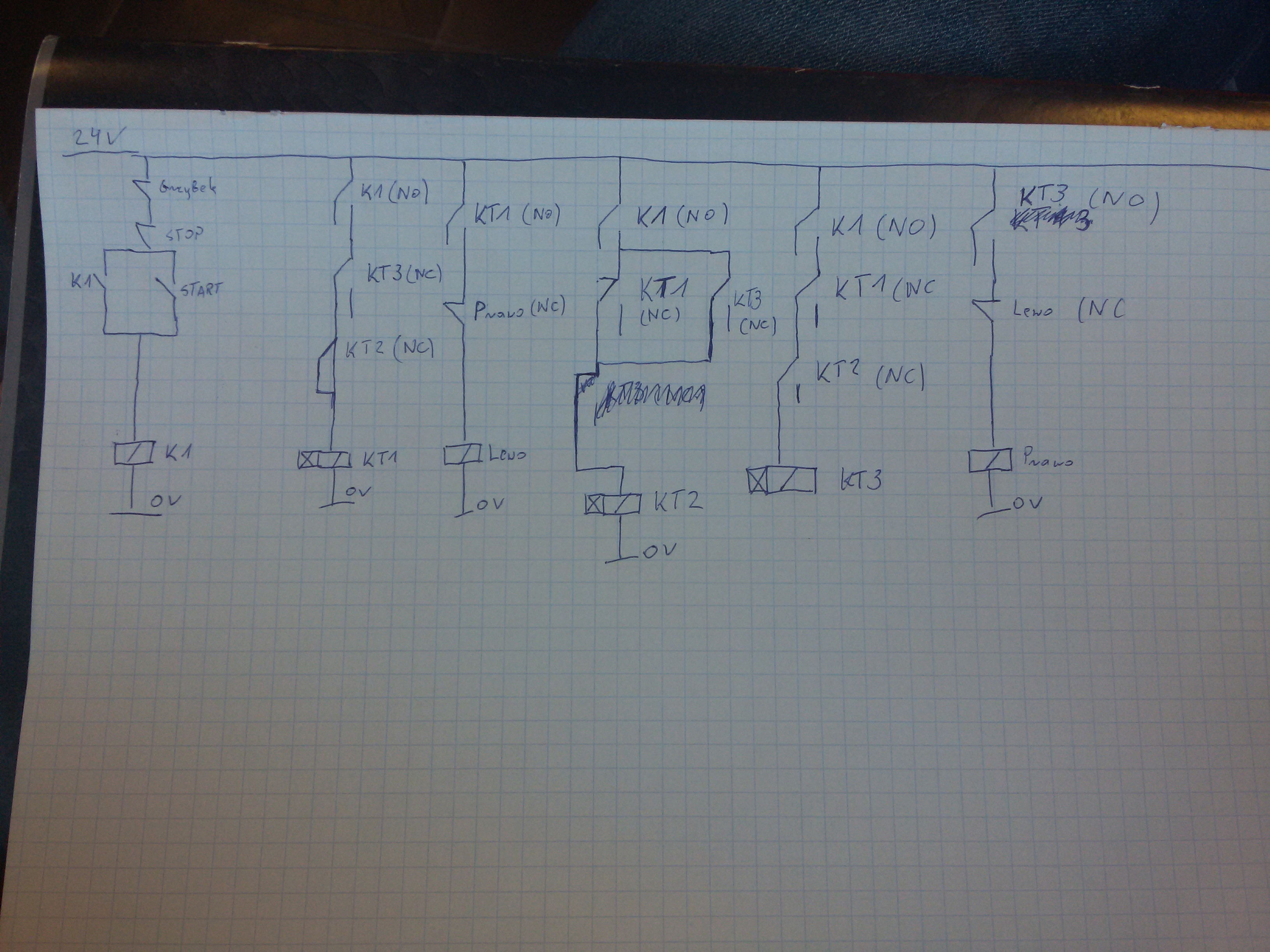

    Potrzebuje pomocy . Interesuje mnie schemat elektryczny na stycznikach (24vDC) sterowania cyklicznego obrotami sinika 3F.
    Chciałbym uzyskać powiedzmy na czasówkach 5min obroty Lewe następnie 2min postoju i kolejne 5 min obroty Prawe i tak powtarzalnie aż do naciśnięcia STOP.
    Może ma ktoś z was podobny schemat?
    Interesuję mnie właściwie tylko schemat sterowania - z elementami silnoprądowymi dam sobie rade .
    Znalazłem jakiś czas temu taki schemat ale niestety nie zapisałem i nie mogę go odszukać.
    Z góry dziękuję za udzielone rady

    Wiem , że trudno się czyta obce schematy ale może ktoś znajdzie chwile i chęci , żeby zobaczyć na to co starałem się zaprojektować Sterowanie silnikiem 3F Lewo-Przerwa-Prawo-Przerwa - cyklicznie

    Hm... czy w tym układzie nie ma ryzyka wystąpienia wyścigu (race condition)? Tak się nazywa sytuację, gdy dwa przełączniki "jednocześnie" zmieniają stan, a niewłaściwa kolejność grozi wadliwym działaniem.
    Jeśli już włączenie silnika ma być od razu, to jego wyłączenie mogłoby włączać czasówkę, która steruje kierunkiem obrotów, ale sygnał włączający dochodziłby tylko wtedy, gdy byłaby przedtem wyłączona - czas jej włączenia powinien być dłuższy, niż czas włączenia silnika plus czas przerwy, ale krótszy, niż czas włączenia silnika plus dwa czasy przerwy. Wtedy powinno się dać uniknąć wyścigów.
    Gdyby miały być dwie czasówki, to trzeba by wykombinować układ na przekaźnikach, w którym jakiś przekaźnik zmienia stan (na zmianę jest włączony i wyłączony) na sygnał wyłączenia silnika - a więc taki układ dzielenia ilości włączeń przez 2. Może na zasadzie konstrukcji przerzutnika master-slave (jedna zmiana stanu wejścia przekazuje stan do pierwszego, druga do następnego stopnia)? Taki układ musiałby zawierać dwa stopnie, z których każdy dla jednego stanu wejścia "zegarowego" ustawiałby się na stan wejścia "danych", a dla drugiego pamiętałby ostatnie ustawienie - na ilu przekaźnikach można to zrobić?
    Zamiast robić układ dzielenia na przekaźnikach, można to zrobić na układach scalonych logicznych - są gotowe układy, które to załatwiają, a ich cena porównuje się z tanimi przekaźnikami - tylko to oznacza stosowanie dwóch różnych technologii w jednym urządzeniu.

    Do wykorzystania mam dowolną ilość przekaźników (nawet 4 polowe) i liczyłem na max 3 czasówki. Tych układów scalonych wolałbym jednak uniknąć. Nie pomyślałem , szczerze mówiąc, o tym problemie wyścigu ... hmm...

    Faktycznie nie dział ten układ .

    Kolego załączasz przyciskiem zwiernym stycznik PL i czasówke PL na styku NC , po czasie tPL puszcza stycznik PL i czasówka swoim stykiem NO załącza czasówke PAUZA, po czasie PAUZa czasówka PAUZA załacza swoim stykiem NO Stycznik PP i czasówkę PP, po czasie tPL puszcza stycznik i czasówka a czasówka stykiem NO wyzwala stycznik PL i proces się zamyka.
    Do tego blokada elektryczna PL LL.
  • #20 16379177
    karol787
    Poziom 8  
    Posty: 12
    No właśnie nie potrafie zrobić tego zapętlenia , że jeśli zrobie obroty prawe , potem przerwe i lewe i następnie znów musi zrobić przerwe i prawe.
  • #21 16379180
    Strumien swiadomosci swia
    Posty: 27584
    Pomógł: 1405
    Ocena: 6433
    Ostatnia czasówka ma styk równolegle z przyciskiem start.

    @_jta_ Drobna uwaga - w tym układzie wykorzystane być muszą styki NC styczników, by zapobiec temu zjawisku.

    No dobrze, więc nikt nie pomógł z rysunkiem.
    Mimo wszystko udało się rozwiązać kłopot.
    Maszyna działa poprawnie, więc zamykamy temat
