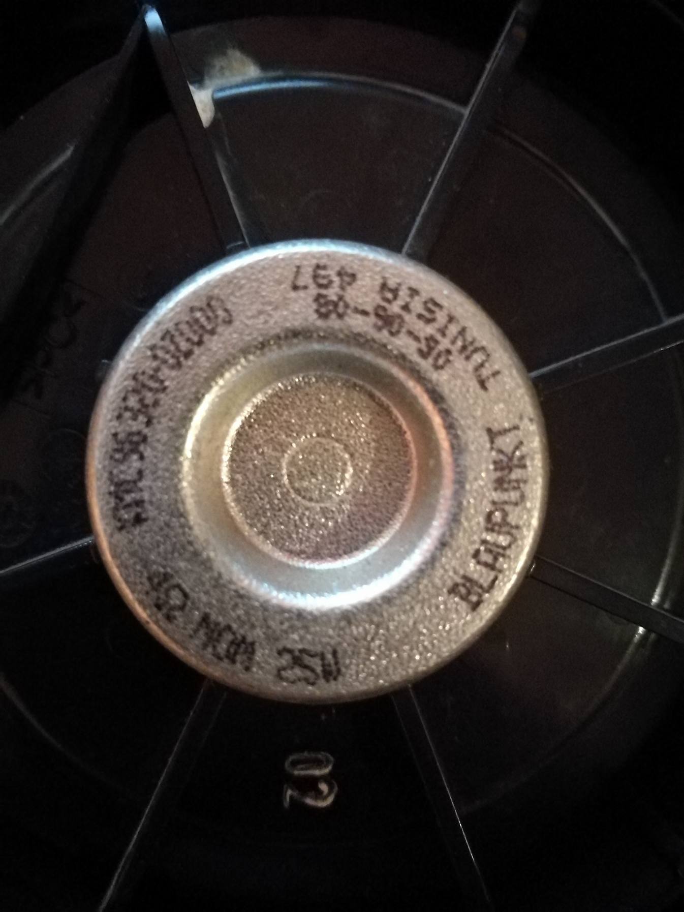

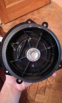

    1. Co do głośników, to średnica wynosi 14,5 cm (zamieszczam też zdjęcie).

    Głośnik wygląda na model dedykowany do montażu standardowego wyposażenia jakiegoś modelu auta . Zwykle takie głośniki pracują pasmowo .
    Może okazać się potrzeba zastosowania dodatkowo jakiś głośników wysokotonowych . Proponuję podłączyć je pod jakiś wzmacniacz i sprawdzić ,czy ich brzmienie ci odpowiada .
    Sprawdziłem, wysokie i średnie wporządku. Niskie to bieda ale są do zniesienia.
    Może to więc głośnik średniotonowy drzwiowy jak w systemach wielogłośnikowych w BMW ,czy Audi.
    W twoim zastosowaniu wystarczy prawdopodobnie - musisz trochę go posłuchać na ulubionym rodzaju muzyki i zdecydować samemu .
