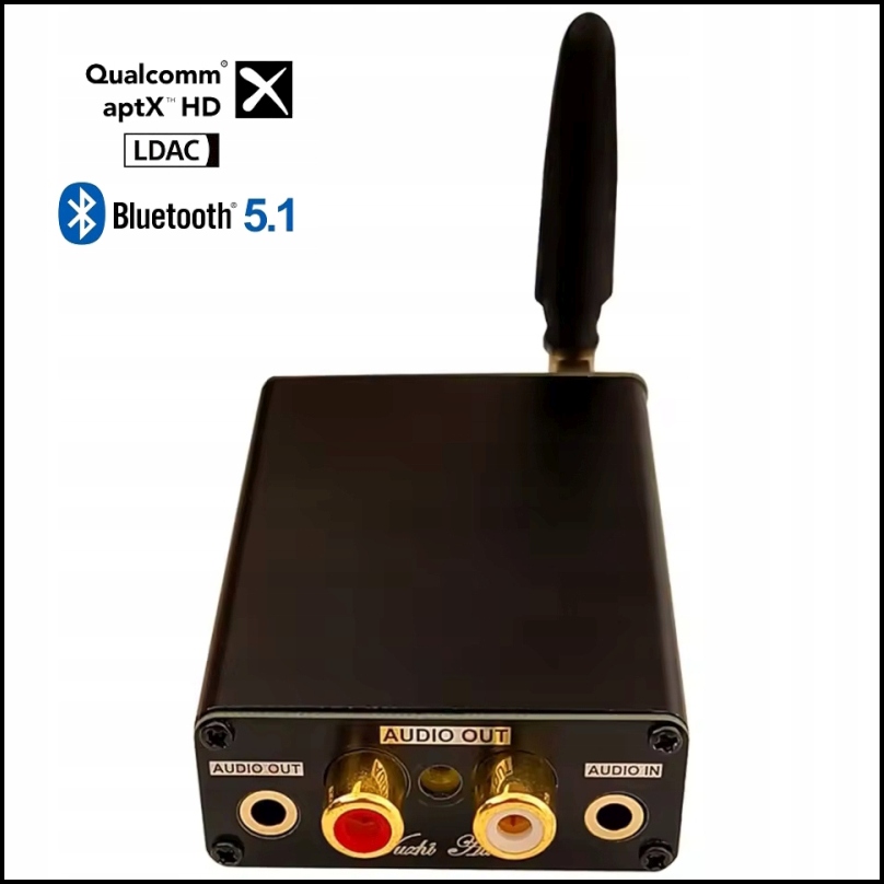

    Zwykły odbiornik BT:
    Czarny odbiornik Bluetooth 5.1 z anteną i złączami audio na przednim panelu
    • ksiazka o głośnikach.pdf (1.29 MB) Musisz być zalogowany, aby pobrać ten załącznik.
