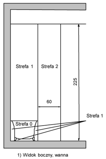

  • #14 16700850
    kkas12
    Posty: 17366
    Pomógł: 1073
    Ocena: 4271
    Będziesz widział różnicę jak dojdzie do porażenia do którego mogło by nie dojść jeśli byś oparł się na zdrowym rozsądku?
    Jako ciekawostkę dającą do myślenia mogę przedstawić "wyspiarskie" znacznie wychodzące poza nasze krajowe rozwiązania dające do myślenia
    Oczka w suficie podwieszanym o głębokości 7cm w łazience
    z którymi nikt nie dyskutuje.
  • #15 16700851
    elpapiotr
    Specjalista elektryk
    Posty: 12200
    Pomógł: 1013
    Ocena: 3512
    bezk napisał:
    kkas12 napisał:
    Wysokość pewnie mierzona od podłogi.
    A zmierz ją od dna wanny.
    Nie widziałem orginału tej normy, którą podałeś, ale według opracowań w internecie wysokość powinna być mierzona od podłogi.
    Ale nie nad wanną.
    Ten rysunek powinien koledze rozjaśnić wątpliwości :
