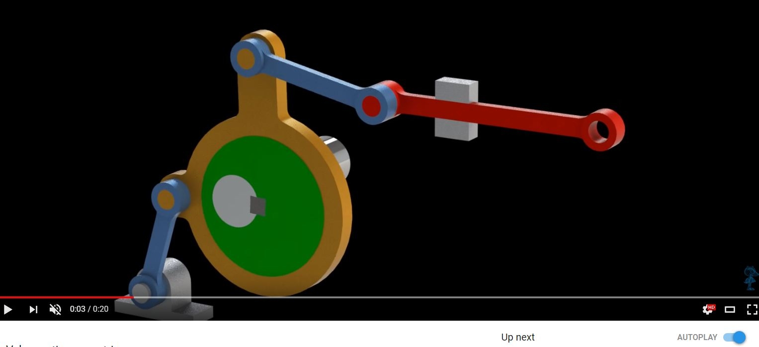

    Buduję elektryczny napęd ręcznej pompy hydraulicznej ( pompa służy do obsługi prasy- wytłaczarki) .
    Mam zamiar zastosować wahadło jak na zdjęciu lub mechanizm krzywkowy.
    Ilość nacisków ramienia na tłok pompy szacuję na około 40-80 na minutę. Skok tłoka 20mm
    Wymagany nacisk na tłok to nawet 300kG ( w ostatnim etapie pompowania)
    Chciałbym móc regulować obroty silnika. Przynajmniej kilkoma biegami lub płynnie.
    W warsztacie mam 380V.
    Jakim silnikiem napędzić taki zestaw ? Falownik czy przekładnie ślimakowe, a może silnik krokowy ?
    Dobrze aby zestaw był tani w zakupie, cichy w pracy , oszczędny i bezawaryjny:)

    Czemu od razu nie zastosujesz pompy hydraulicznej.
    Czemu nie podepniesz tego przez motoreduktor?

    licząc wg tego wzoru wyszło mi że moc będzie 60 Watt ale to jest za mały wynik i raczej nieprawidłowy
    P = W/t = mgh/t
  • #4 16719330

    To masz 6kJ. 1kWs to 60kJ więc tu jest ok 100W. Przy sprawności całego ukłądu ok 40% masz moc silnika 250W.
    Mimośród ma skok 20mm i 1 obr/sek.

    1kW to 4x z dużo , lepiej szukaj motoreduktora o tych obrotach.

    Pamiętaj przełożenie motoreduktora musi być 1440:1 w zależności od odległości od środka wału rośnie ci skok Twojego tłoczka.
    Twój musi być zamocowany 1 cm o srodka wału żeby uzyskać skok 2cm.

    Silnik kupiony. 0.6kW z motoreduktorem na 50 rpm.
    Teraz pozostaje dobór sposobu przelozenia tego na tłok .
    Macie jakieś sugestie czy krzywka która jest najprostszym rozwiązaniem, będzie ok?

    Korbowód.krzywka komplikuje temat bo tylko naciska tłok a korbowód go również cofnie.

    A ja bym zostawił dźwignię i do niej przymocował korbowód.

    najprościej jak sie da to :
    stalowa krzywka popychająca klocek z tworzwa o dobrej właściwości ślizgowej,
    tłok na pompie oczywiście na sprężynie...
  • #29 16846445

    sprzęt ukończony . pierwsze testy do 400 bar, pozytywnie.
    silnik 125 rpm, 0.75 kW
    https://photos.app.goo.gl/eegfectUnQtwLVfp1
