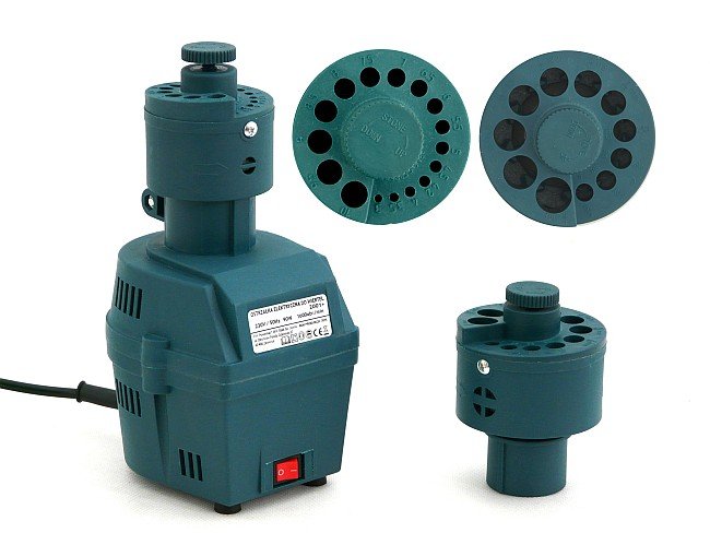

Czy warto kupić tanią ostrzałkę do wierteł za około 100 zł z Allegro, czy lepiej ostrzyć wiertła inaczej?
Tania ostrzałka za około 100 zł ma sens głównie do lekkiego podciągania lekko stępionych wierteł, ale nie zastąpi porządnego ostrzenia ani nie nadaje się do formowania wiertła od zera [#16899174][#16821356] Kilku użytkowników oceniło ten typ sprzętu negatywnie: ma za małe obroty, ostrzy wolno, bywa głośny i wymaga wcześniejszego zgrubnego uformowania złamanego wiertła ręcznie [#16777116][#16777698][#16849545] Pojawiła się też uwaga, że poprawna ostrzałka do wierteł powinna mieć ponad 4000 rpm i najlepiej ściernicę diamentową, a nie typowy tani mechanizm z marketu [#16783728] W praktyce część osób woli nauczyć się ostrzyć na zwykłej małej szlifierce stołowej, bo daje to większą kontrolę i jest szybsze [#16777698][#16898285] Jeśli nie chcesz ostrzyć ręcznie, sensowniejszym zakupem może być sprawdzona przystawka do ostrzenia na normalną szlifierkę lub lepsze rozwiązanie typu DrillDoctor, a nie najtańszy „no-name” z Allegro [#16784294][#16884810]

    Witam mam taki dylemat ponieważ mam stosy pojemników wierteł i z racji tego że często i gęsto się ich używa wymagają ostrzenia czasami gdy było tępe wiertło to na szlifierce kątowej je trochę poczęstowałem ale jednak do tego trzeba mieć wprawę więc pomyślałem o ostrzałce znalazłem na allegro za niecałe 100 zł ale nie wiem czy to warto kupować, czy ktoś posiada taką ostrzałkę lub podobną i może się wypowiedzieć na jej temat ? będę bardzo wdzięczny poniżej zdjęcie ostrzałki.
    • Czy warto kupić ostrzałkę do wierteł za 100 zł z Allegro? Opinie użytkowników 0426fe65490c8dc67469018ccd48.jpg (46.08 KB) Musisz być zalogowany, aby pobrać ten załącznik.

    Kupiłem taką ostrzałkę i nie jestem zadowolony. Obroty stanowczo za małe, przez to ostrzenie długo trwa. Jeżeli jest złamane wiertło to i tak trzeba go z grubsza uformować i dopiero zaostrzyć w ostrzałce - bo inaczej długo by to trwało.
    Nie używam - wolałem się nauczyć ostrzyć tradycyjnie. Jest porostu szybciej.
    Dla cierpliwych może być.
    Mogę sprzedać za pół ceny - pisz na priv.

    jak dla mnie wątpliwy wynalazek ... wiertło nie jest tak prosto naostrzyć ...

    Nie, mam taki. Kupiłem kiedyś w promocji za jakieś śmieszne pieniądze. Wyje, wolno ostrzy i mocniejsze dociśnięcie mocno ją spowalnia. Lepiej kupić małą szlifierkę stołową, najlepiej starą używaną polską i nauczyć się ostrzyć z ręki. Dość że ostrzysz jak chcesz to w dodatku trwa to bardzo krótko a sama maszyna/ściernice są bardzo żywotne.

    A ja postąpiłem inaczej. Za 100 zł kupiłem sprawdzone rozwiązanie, czyli wiertarka Celma PRCr 10 + przystawka do ostrzenia wierteł. Wiertła do 10 mm ostrzę tym i działa to bardzo dobrze. Natomiast większe średnice już tylko ręcznie na zwykłej dwutarczówce.

    Przystawka + szlifierka prosta + wiertarka. ten zestaw może być. Ściernica w przystawkach jest podłej jakości i się sypie. Po kilkudziesięciu ostrzeniach zerknij na tarczę. Parę lat temu znajomy przywiózł mi DrillDoctora 350X (14000 rpm) i skończyły się problemy z tępymi wiertłami.

    Jak się kupiło coś, z czego nie umiało się korzystać.... Ta machina służy do poprawiania krawędzi tnących, nie do ich formowania - do profilowania katów służą zupełnie inne i dużo dużo droższe maszyny - można sobie na youtubie pooglądać.
    Lepiej nauczyć się tradycyjnej metody, która niestety również ma wady - za chiny ludowe z ręki nie uda się ani jednakowych, ani właściwych kątów uzyskać - wiertło prawie zawsze będzie biło w którąś stronę.

    Tak więc zakupiłem ostrzałkę co jest przestawiona na zdjęciu z czystej ciekawości czy coś jest warta o którą pytałem na początku postu i muszę stwierdzić że może nie jest to idealny sprzęt do ostrzenia ale dobry do tzw podciągnięcia wiertła gdy nam się trochę przytępi na pewno nikt tym nie naostrzy wiertła od zera gdy np mu się ułamie i muszę przyznać że jak za takie pieniądze to się opłaca a dałem 50zł miałem około 3 wiertła które praktycznie nie wierciły po naostrzeniu widać różnice, a co najlepsze to wystarczy niecałe 3-4min i krawędzie inaczej wyglądają i wiertło lepiej wierci ale to nie zmienia faktu że kiedyś kupię szlifierkę stołową i po prostu na niej się nauczę ostrzyć taka umiejętność może się bardzo przydać.

    Przyrząd fajny i potrzebny w domu czy też małym warsztacie. Dla zupełnego amatora który nie wie jak się ostrzy wiertła. W takich warunkach się sprawdza.
    Oczywiście ten konkretny jest trochę tandetny. Mała moc, niskie obroty, trwałość nie za duża.
    Ja ostrze z ręki lat. I daję radę.
