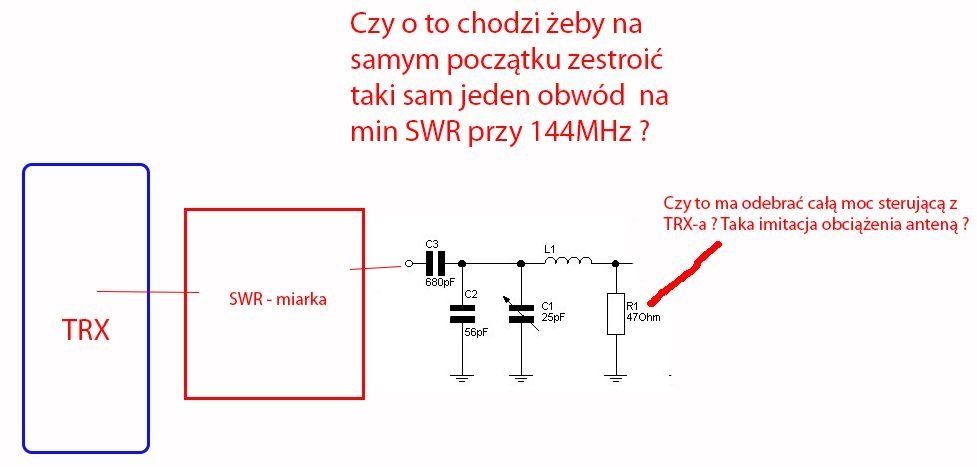

  • #13 16801364
    m72
    Posty: 398
    Ocena: 28
    Halo tu ziemia !
    Aleście odjechali od tematu, powrót ! :)
    Z tego co rozumiem to zadania obwodów we-wy są takie:
    - dostosować impedancję wejściową do 50Ω (wyjście z trx-a)
    - dostosować impedancję wyjściową do 50Ω (antena)
    - zawęzić pasmo pracy wzmacniacza tylko do wymaganej częstotliwości pracy poprzez zastosowanie obwodu rezonansowego (145MHz)
    Jeśli powyższe jest prawdą to:
    - który obwód za co odpowiada
    - jak obliczyć wartości elementów dla dowolnej częstotliwości
    I najważniejsze, jak diagnozować, sprawdzać czy dany obwód został prawidłowo dostrojony i czy spełnia swoją funkcję.
    Chciałem opanować robienie takich wzmacniaczy więc muszę poznać dokładnie zasadę pracy.
    Może ktoś się pokusi o łopatologiczne wytłumaczenie ( o ile sam się na tym zna)
    Może jest jakiś algorytm postępowania żeby poprawnie to uruchomić.
    Do dyspozycji mam SWR-POWER miarki wskazówkowe na różne częstotliwości oraz nawet niezły analizator antenowy EU1KY
    Niestety do dyspozycji nie mam wykształcenia elektronicznego. To tak hobbystycznie.
    themosfet124 napisał:
    Polecam Poradnik ultrakrótkofalowca jest tam wszystko po kolei opisane :)
    http://winntbg.bg.agh.edu.pl/skrypty2/0067/
    No fakt, coś jest.
    Mam np. taki tranzystor
    na drugiej stronie jest schemat testowy ale na 400MHz. Chciałbym umieć przeliczać elementy na dowolną częstotliwość.
  • #15 16801434
    Rezystor240
    Posty: 9241
    Pomógł: 689
    Ocena: 1651
    Jeśli Twój tranzystor ma częstotliwość graniczną 400MHz to nie problem.
    Bez niczego nie będzie pracował w paśmie 2m 144-146MHz.
    To można przyrównać do maksymalnej prędkości auta, jeśli na liczniku na 240 to bez problemu pojedzie 100.

    Rezystor240 napisał:
    Niby tak, ale nie do końca.
    ARcz to co innego, niż synteza na mikrokontrolerze.
    Ja jestem bardziej obeznany z syntezami nadajników UKF, podług odbiorników :wink:
    Więc piszę na tej podstawie.
    Co nie do końca? Że to ARCz "trzyma" częstotliwość lokalnego generatora? Dodając żart, to dodam, że specjalizuję się w działach fotonowych i generatorach fal widzialnych. Kiedy się pomyle to przyznam, ale można trwać, wykręcić się, albo coś tam bąknąć - to nie jest dobra droga.
    Do
    "Z tego co rozumiem to zadania obwodów we-wy są takie:
    Jeśli powyższe jest prawdą to:"
    Łopatologii cd (resztę doczytasz w mądrych : )
    -wzoruj się na istniejącym sprzęcie;
    -pasmo i selektywność: szerokie pasmo, mała selektywność, niskie wzmocnienie, ale za to w całym paśmie.
    -wzmacniacze z obwodami strojonymi (pojemnościowo, indukcyjnie-zmianą)-zapewnia dostrojenie do danej f i wzmocnienie tylko tej częstotliwości.
    -strojenie: generator i miernik na wyjściu, bądź oscyloskop. Funkcja wobulatora pozwoli oglądać ch-rystyki filtrów na oscyloskopie.
    Impedancje wychodzą z układów zastosowanych elementów. Dziś chyba będą to tranzystory mosfet, już tanie i dostępne.
