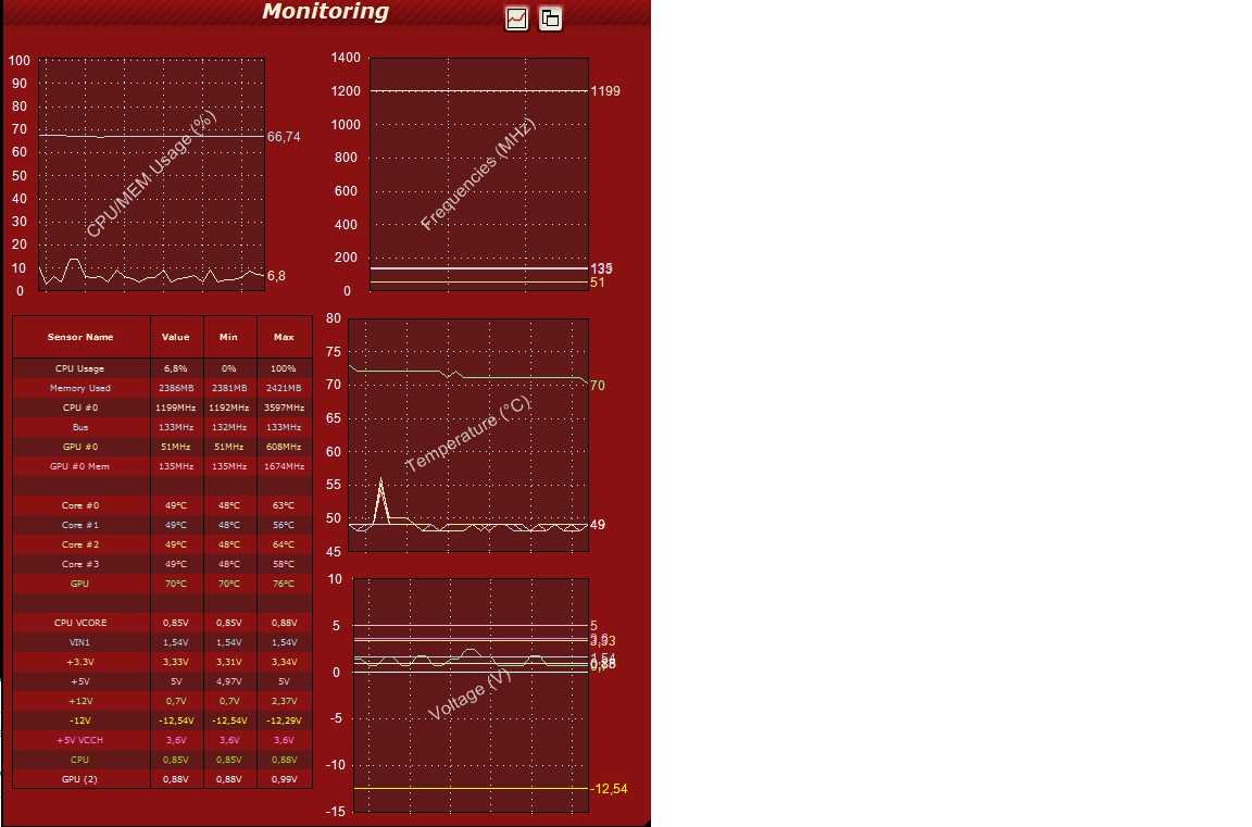

    Witam. Mój komputer zaczął gorzej chodzić, wszystko wolno się ładuje, często mam brak odpowiedzi w programach, a gry się bardziej ścinają niż przedtem. Zaczęło się to, gdy po spaleniu zasilacza komputer dałem do naprawy. Koleś mi zrobił, początkowo miał tylko lekkie nie zauważalne przycinki (miałem troszke zawalony komputer, więc różnicy nie zauważyłem), lecz po czasie zaczęło się to stopniowo pogarszać. Mogę podać co chcecie z programów, bądź podzespoły. Chciałbym tylko znaleźć usterkę i ją wymienić.
    A więc czemu od razu nie podałeś podstawowych informacji?
    Podaj specyfikację komputera wraz z modelem zasilacza oraz temperatury pod obciążeniem (np w OCCT).
    Oraz SMART dysku twardego.

    Grafika Nvidia GeForce GTX 470
    Procesor Intel Core i7 870
    4gb RAM
    Zasilacz CUBE II 600W
    Płyta Główna Gigabyte Technology P55-UD3L

    Jego SMART
    CrystalDiskInfo 7.5.0 (C) 2008-2017 hiyohiyo
                                    Crystal Dew World : https://crystalmark.info/
        OS : Windows 7 Home Premium SP1 [6.1 Build 7601] (x64)
      Date : 2017/11/04 23:37:11
    -- Controller Map ----------------------------------------------------------
     + Intel(R) 5 Series/3400 Series Chipset Family 4 port Serial ATA Storage Controller - 3B20 [ATA]
       - ATA Channel 0 (0)
       - ATA Channel 1 (1)
     + Intel(R) 5 Series/3400 Series Chipset Family 2 port Serial ATA Storage Controller - 3B26 [ATA]
       + ATA Channel 0 (0)
         - SAMSUNG HD103SJ ATA Device
       + ATA Channel 1 (1)
         - TSSTcorp CDDVDW SH-S223C ATA Device
     - GIGABYTE GBB36X Controller [SCSI]
    -- Disk List ---------------------------------------------------------------
     (1) SAMSUNG HD103SJ : 1000,2 GB [0/1/1, pd1]
     (1) SAMSUNG HD103SJ
               Model : SAMSUNG HD103SJ
            Firmware : 1AJ10001
       Serial Number : S246J9BZ608826
           Disk Size : 1000,2 GB (8,4/137,4/1000,2/1000,1)
         Buffer Size : 32767 KB
         Queue Depth : 32
        # of Sectors : 1953516911
       Rotation Rate : 7200 RPM
           Interface : Serial ATA
       Major Version : ATA8-ACS
       Minor Version : ATA8-ACS version 6
       Transfer Mode : ---- | SATA/300
      Power On Hours : 17607 godzin
      Power On Count : 8443 razy
         Temperature : 36 C (96 F)
       Health Status : uwaga
            Features : S.M.A.R.T., APM, AAM, 48bit LBA, NCQ
           APM Level : 0000h [OFF]
           AAM Level : FE00h [OFF]
        Drive Letter : C: D: E: F: G:
    -- S.M.A.R.T. --------------------------------------------------------------
    ID Cur Wor Thr RawValues(6) Attribute Name
    01 100 100 _51 0000000000C9 Liczba błędów odczytu
    02 252 252 __0 000000000000 Średnia wydajność dysku
    03 _70 _65 _25 000000002448 Czas do "rozkręcenia" talerzy dysku
    04 _92 _92 __0 000000002095 Ilość cykli start/stop
    05 252 252 _10 000000000000 Ilość realokowanych sektorów
    07 252 252 _51 000000000000 Liczba błędów pozycjonowania
    08 252 252 _15 000000000000 Średnia wydajność podczas pozycjonowania
    09 100 100 __0 0000000044C7 Czas pracy dysku
    0A 252 252 _51 000000000000 Liczba prób uruchomienia osi napędowej dysku
    0B 252 252 __0 000000000000 Liczba prób kalibracji
    0C _92 _92 __0 0000000020FB Ilość włączeń dysku
    BF 100 100 __0 000000000180 Częstotliwość występowania błędów spowodowanych wstrząsem
    C0 252 252 __0 000000000000 Ilość wyłączeń spowodowanych odcięciem zasilania
    C2 _64 _48 __0 0034000C0024 Temperatura dysku
    C3 100 100 __0 000000000000 Częstotliwość występowania "błędów w locie"
    C4 252 252 __0 000000000000 Liczba operacji realokacji
    C5 100 100 __0 000000000001 Liczba sektorów niestabilnych (oczekujących na remapowanie)
    C6 252 252 __0 000000000000 Ilość nie naprawionych sektorów
    C7 100 100 __0 000000000003 Liczba błędów CRC podczas pracy w trybie Ultra DMA
    C8 __1 __1 __0 000000187114 Liczba błędów zapisu
    DF 252 252 __0 000000000000 Ilość obciążeń spowodowanych operacjami odczytu, zapisu, pozycjonowania
    E1 100 100 __0 0000000020FE Ilość cykli obciążenia
    Czyli dysk do naprawy - remap w mhdd spod bootowalnego pendrajwa - inaczej przycinki nie ustąpią.

    Wymień ten zasilator (jak już wspomniano) i dokup sobie 4GB RAMu bo 4GB w dzisiejszych czasach to mało.
