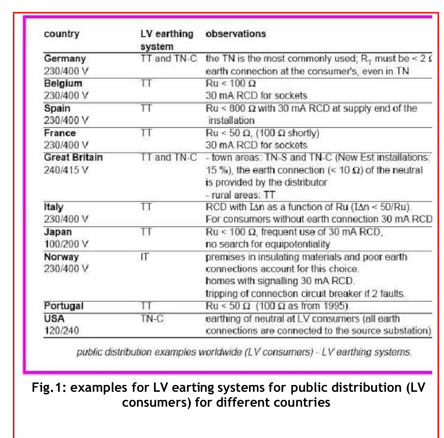

    15kVmaciej napisał:
    @plum1978 nie wymieniłem jeszcze kilku innych krajów które zwiedziłem, niewątpliwie podróże kształcą a postęp nie polega na ciupaniu kijka lżejszym toporkiem. :D
    Rozumiem, że to zwiedzanie polegało tylko i wyłącznie na sprawdzeniu i potwierdzeniu, że sieci w tych zwiedzanych krajach są o niebo (z Aniołem Stróżem włącznie) lepsze od polskich, pogardzanych. :D
    Oglądanie słupów i przewodów w celach turystycznych - takie kształcące podróże.
  • #22 16849179
    Łukasz-O
    Admin Elektroenergetyka
    Posty: 21789
    Pomógł: 654
    Ocena: 4292
    Pawle, Maciek najchętniej wysłałby nas na Filipiny abyśmy uczyli się fachu ;)
    15kVmaciej napisał:
    Wiem, jak pracuje Norwegia, ja bym chętnie wysłał wszystkich wytytułowanych z tego forum na trochę na Filipiny albo do Korei PŁd, żeby za każdego, któremu wżenią TN-C dostali 20£ :D
    Link

    15kVmaciej napisał:
    Bo wspomnieć o TT, to zaraz będą uroki odczyniać i diabła wypędzać, tacy to fachowcy :D
    Tylko po co psuć ochronę robiąc TT skoro jest sieć TN i możliwość zrobienia TN-S?
    Niestety aby spełnić wymaganą IPZ dla SWZ przy zabezpieczeniach nadmiarowoprądowych dla TT nie zawsze jest możliwe. Bywa, że ile byś nie wbijał szpilek i ile byś nie zakopał bednarki to nie uzyskasz wymagań dla SWZ, bo rezystywność gruntu jest zbyt duża.
    Zastosowanie RCD wtedy bywa jednym z niewielu lub nawet jedynym sposobem, aby zapewnić SWZ.
    Ponadto przypominam, że w układach TT mamy bardziej rygorystyczne wymagania, bo czas wyłączenia 0,2s i spodziewane napięcie dotykowe nie może przekroczyć 50V lub odpowiednio niższego (w zależności od warunków środowiskowych i przeznaczenia pomieszczenia).
    Przy TN-S zazwyczaj te problemy nie istnieją i dzięki temu SWZ zapewnione jest zarówno poprzez RCD jak i zabezpieczenie nadmiarowoprądowe.
    Niezależnie od tego czy mamy do czynienia z układem TT czy TN-S czy też TN-C i tak należy uziemić lokalnie PE/PEN.
    Reasumując:
    TN-S to taka ulepszona wersja TT, która zapewnia lepszą wartość IPZ.
