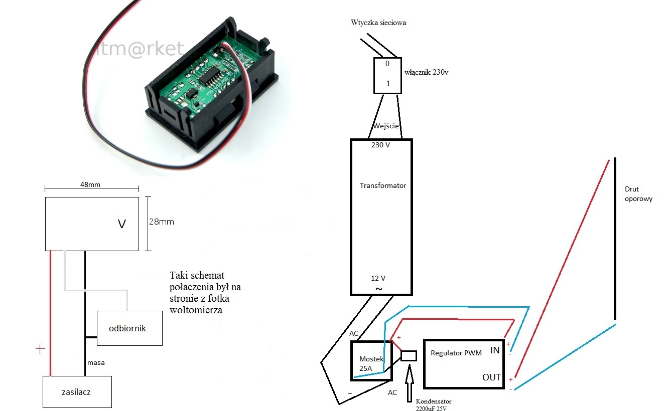

    Witam wszystkich, potrzebuje porady, chce zrobić maszynkę do cięcia styropianu.
    Mam transformator bezpieczeństwa.
    VSTR 100/24
    230V-50-60hz
    24v-100VA
    Na wyjściu ma 24v~, chce założyć mostek prostowniczy 35A KBPC3510 FA, z kondensatorem 2200fu/25v
    Regulator prędkości PWM 10-60V 20A.
    Mam tylko jedno pytanie. Czy taki układ będzie poprawnie działał?

    Czy taki układ będzie poprawnie działał, cięcie styropianu/styroduru
    Witam, chce wszystko złożyć tak jak na schemacie. Tylko ja mam transformator 24v.
    Interesuje mnie tylko jaki mostek prostowniczy założyć i jaki kondensator.
    Ewentualnie czy kondensator musi być założony.

    Pewnie będzie, ale po co tak komplikować sobie robotę.
    Starczy trafo i na stronę pierwotną (zamiast żarówki) zwykły ściemniacz RS-5 lub podobny. Na stronę wtórną od razu drut oporowy i masz gotową regulację.
    Pozdrawiam!

    Z racji tego że nie otrzymałem żadnej interesującej mnie odpowiedzi.
    Pytam dalej, zrobiłem tak jak na schemacie.
    Na wyjściu z trafo jest 24v, za mostkiem prostowniczym jest 35v czy tak ma być?
    Czy ten kondensator jest potrzebny?
    I jakie ma zadanie?

    Jak chcesz prąd stały to kondensator trzeba dać (choć nie wiemy po co aż tak sobie komplikujesz prostą rzecz). Jednak kondensator na 25 V jest niewłaściwy. Skoro masz za mostkiem 35 V to kondensator na minimum 35 V musi być a w praktyce 50 V. Mostek 5 A lub 10 A.
    Reszta ok.

    Nie komplikuje sobie, tylko chce wykorzystać to co mam.A pytam , bo nie znam sie na tym.
    A czy wykorzystanie mostka innego niż 5/10A jest możliwe, mam 35A.
    Mam jeszcze jedno pytanie, skąd taka różnica skoro trafo ma 24v~ a za mostkiem jest 35v. Sprawdzałem na mostku 35A
    Czy można prosić o wyjaśnienie tej kwestii.
    Kondensator 4700uf 50v będzie odpowiedni?.

    Ad 1. Naturalnie, mostek 35 A też może być. Jest to bez znaczenia dla działania urządzenia. Będzie po prostu miał większe gabaryty (z reguły).
    Ad 2.Różnica wynika z tego, ze transformator ma 24 V napięcia skutecznego. Żeby ustalić amplitudę to musisz pomnożyć 24 V x 1,41 (√2 - bo taki współczynnik należy przyjąć przy zamianie napięcia skutecznego na maksymalne) = 34 V (po zaokrągleniu). Podłączysz mostek to trzeba odjąć spadek napięcia na diodach w mostku - po dwie dla każdej połówki 0,7 V x 2 = 1,4 V. Zatem po odjęciu otrzymasz na prostowniku napięcie około 33 V bez obciążenia - wtedy na kondensatorze pojawia się maksymalna wartość napięcia z prostownika. Zatem kondensator na min. 35 V (lub więcej) musi być. Tak łopatologicznie, sporo uproszczone abyś zrozumiał skąd większe napięcie na prostowniku niż na transformatorze. Resztę doczytasz na elektrodzie albo w necie - o ile Cię to zainteresuje.

    A potem o ile masz również ten sterownik PWM http://www.gotronik.pl/sterownik-pwm-1060v-20a-500w-p-4085.html ,dojdziesz do wniosku że faktycznie można było zastosować rozwiązanie przez nas proponowane. Moim skromnym zdaniem: aby rozgrzać pewien odcinek "drutu oporowego" nie jest wymagane użycie napięcia DC.
