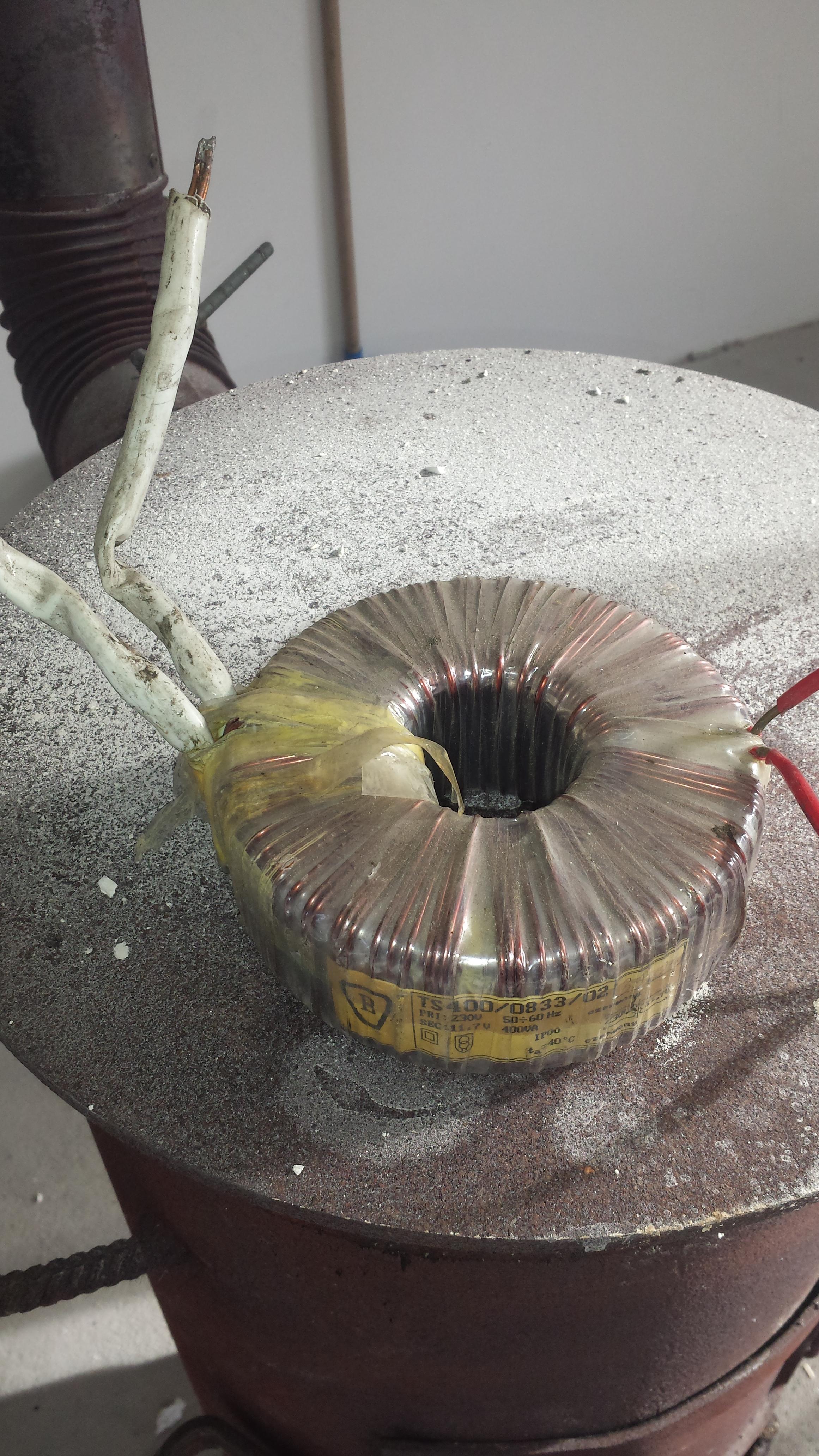

  • #12 17822290
    rafcio_21
    Poziom 29  
    Posty: 1110
    Pomógł: 137
    Ocena: 292
    Z opisu wygląda ze to sam regulator do tego musisz jeszcze dokupić transformator np coś takiego tylko ten akurat jest 400W ale tylko 11.5V ty potrzebujesz min 24V i ok 160-250 W
    • Potrzebuję dobrać transformator do cięcia styropianu 20190210_133745.jpg (1.23 MB) Musisz być zalogowany, aby pobrać ten załącznik.
  • #14 17822571
    rafcio_21
    Poziom 29  
    Posty: 1110
    Pomógł: 137
    Ocena: 292
    Miałem mniejsze trafo i się bardzo grzało po dłuższej pracy ,aż zadziałało zabezpieczenie termiczne , a co do regulacji to lepiej jak jest ,ponieważ ustawiasz optymalną temperaturę żeby dobrze cieło a drut nie był cały czerwony , wpływa to na żywotność drutu i cięcie .
