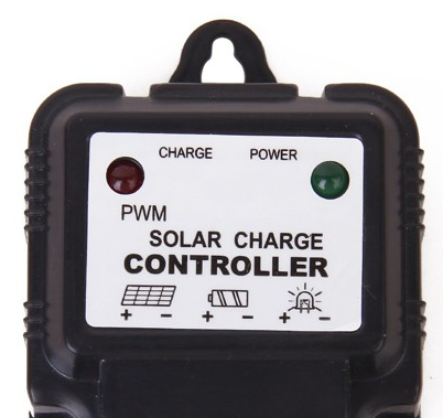

  • #4 16867453
    mr_grabarz
    Posty: 416
    Pomógł: 29
    Ocena: 42
    Z tego co zrozumiałem chodzi Ci o to żeby było to jak najtaniej, więc regulator najprostszy
    Dla przykładu jak iedyś kupiłem takowy:
    Bateria słoneczna 60W i żarówka 12V 20W w kurniku bez regulatora - jak ogarnąć
