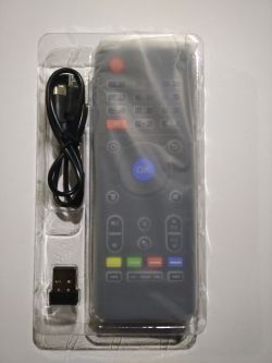

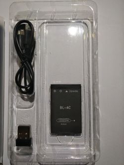

    Chiński "Air Mouse", model H1 - co to i jak działa. Recenzja Chiński "Air Mouse", model H1 - co to i jak działa. Recenzja
    Zawartość pudełeczka.

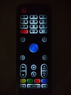

    "Pilot" prezentuje się bardzo ładnie. Front panel to wysokiej jakości plastik stylizowany na drapane i anodowane na czarno aluminium. Naprawdę robi wrażenie.
    Podświetlenie ma cztery tryby: wyłączone oraz trzy stopnie jasności - nie wiem po co, wystarczyłoby włączone, wyłączone, ewentualnie włączane automatycznie, gdy jest ciemno.
    Niestety klawiatura na "pleckach" już podświetlana nie jest, wydaje za to dźwięk przy każdym kliknięciu. Jest to jednocześnie pomocne, bo dobrze mieć jakiś rodzaj sprzężenia zwrotnego (choć ja osobiście, preferuję wibracje), ale też może utrudniać życie, gdy partner/partnerka, chce spać obok.

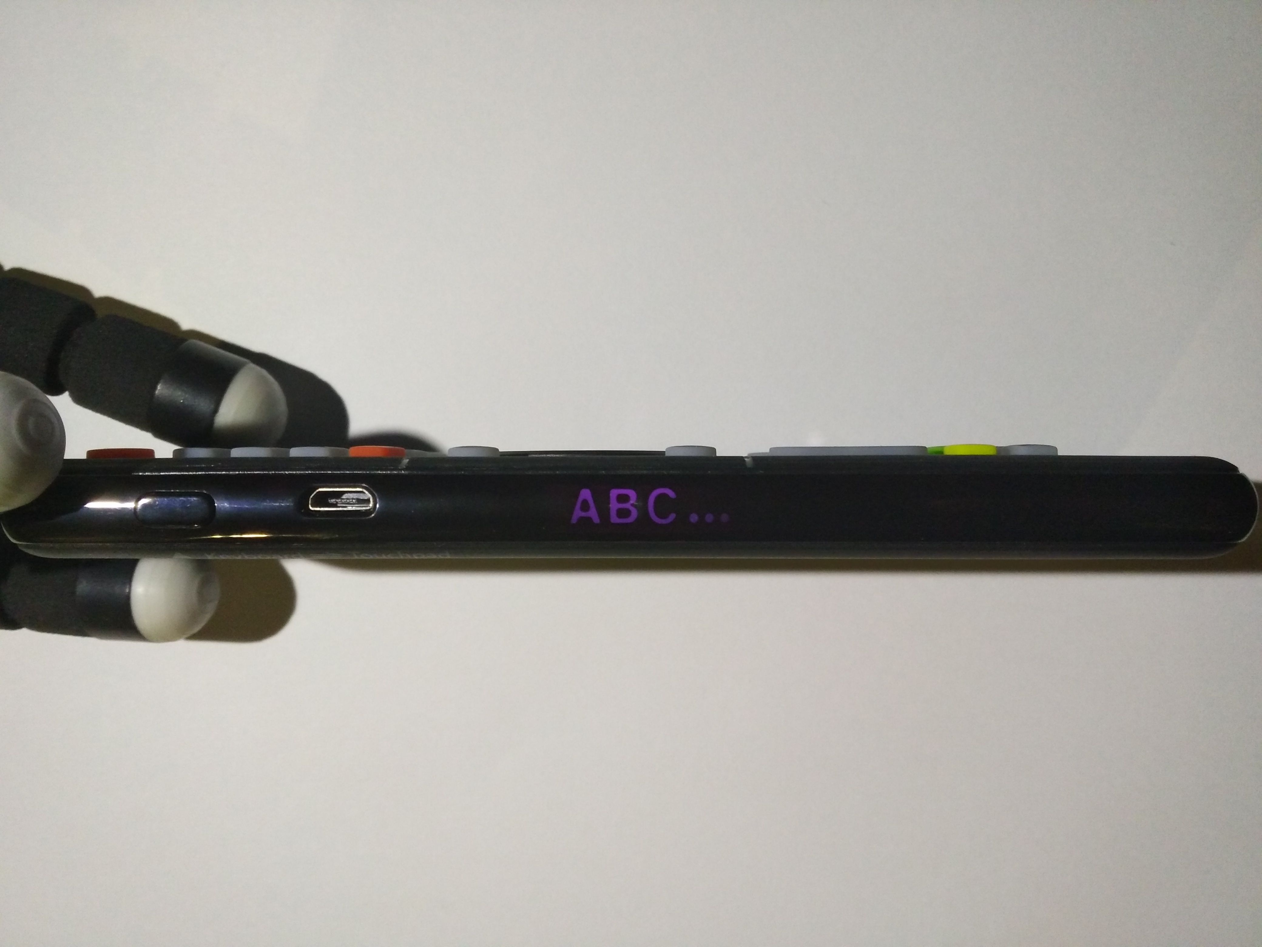

    Tylna część tej "powietrznej myszki" ma dwa zastosowania. Może pełnić funkcję klawiatury dotykowej (obsługuje co najmniej "dwupalcowy" dotyk) lub też touchpada (i w tym właśnie trybie działa domyślnie). Do przełączania funkcjonalności służy przycisk z boku urządzenia.
    Tryb Touchpad.
    Tryb klawiatury dotykowej.

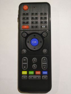

    "Górna" strona pilota podzielona jest na trzy sekcje. W pierwszej mamy CZERWONY przycisk On/Off, przyciski od 0 do 9, Backspace oraz przycisk służący do programowania przycisków funkcyjnych.
    Niestety na chwilę obecną nie ustaliłem, czy przyciski od 0 do 9 są w ogóle przydatne.
    Druga sekcja zawiera przycisk O.K. otoczony kółkiem z kursorami: lewo, prawo, góra, dół. Mamy też przycisk "Home", który teoretycznie powinien działać jak "pokaż pulpit", a otwiera nowe okno domyślnej przeglądarki (przynajmniej u mnie). Przycisk "Back", "Menu" oraz "Mute". Wszystkie wymienione w tym punkcie działają poprawnie domyślnie (poza "Home").
    Sekcja trzecia (na samym dole), zawiera przycisk odpowiedzialny za regulację jasności podświetlenia (trzy stopnie) lub jego wyłączenie.
    Bardzo przydatny przycisk pozwalający na wyłącznie funkcji "różdżki", kiedy się "rozstroimy z ekranem", np. wychodząc z pokoju z "pilotem" w ręce. Możemy sobie wycelować prosto w kursor, wcisnąć przycisk i znowu mamy pełną kontrolę.
    Mamy tutaj także do dyspozycji przyciski Page Up i Page Down przydatne np. przy przeglądaniu forum elektroda :) oraz głośniej/ciszej. Są też przyciski przydatne podczas słuchania muzyki, takie jak następny/poprzedni utwór oraz szybkie przewijanie w przód i w tył. Niestety zabrakło Play i Stop/Pause.
    Jeszcze kilka słów o kolejnej przydatnej funkcji. Pilocik czy tam Myszka potrafi się uczyć sygnałów z innych pilotów na podczerwień. Niestety mamy do dyspozycji (zaprogramowania) tylko pięć przycisków. Cztery kolorowe na dole (żółty, zielony, czerwony i niebieski) oraz czerwony ON/OFF na samej górze pilota (domyślnie działa on na komputer tak jak naciśnięcie przycisku "power", ale można go użyć jako przycisku IR i sterować np. telewizorem.
    Brakuje mi trochę programowalnych przycisków IR, przydałoby się przynajmniej ze cztery sztuki więcej, ale jako zdalne sterowanie komputerem sprawdza się wyśmienicie. Jak na zabaweczkę za niecałe 50PLN ( są tańsze) jest to doskonałe rozwiązanie dla lubiących sobie poleniuchować w łóżeczku, oglądając serial ze swoją połówką lub 0,7, jak ktoś samotny. :D
