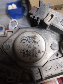

    Kupiłem używany alternator, oznaczenia te same, rocznik też. I ten ładuje po niespełna 3 sekundach od zgaśnięcia kontrolki, co sprawdziłem w pomiarach na stole "laboratoryjnym" - na zdjęciu zrobione na szybko stanowisko pomiarowe, podłączony stary akumulator stąd niskie napięcie. Tak więc wymieniam alternator.

    Tak więc tydzień temu wymieniłem alternator. Muszę tutaj jedno sprostować - zakupiony różni się znacznie od mojego, wcześniej niepotrzebnie zasugerowałem się opisami wykonanymi przez "demontażystów" z auto szrotu. Podobne są tylko od dołu, reszta wraz z korpusem są inne. Zakupiony to rocznik '99. Przy okazji wymieniłem łożyska. Ładowanie jest już po 3 sekundach od uruchomienia. Poniżej zdjęcia. Ten po lewej oryginalnie zamontowany, po prawej zakupiony.
    Mecedes A140 W168 - opóźnione ładowanie akumulatoraMecedes A140 W168 - opóźnione ładowanie akumulatora
    I jeszcze regulatory:
    Oryginał (nieczytelne niestety oznaczenie):
    I kupiony:
