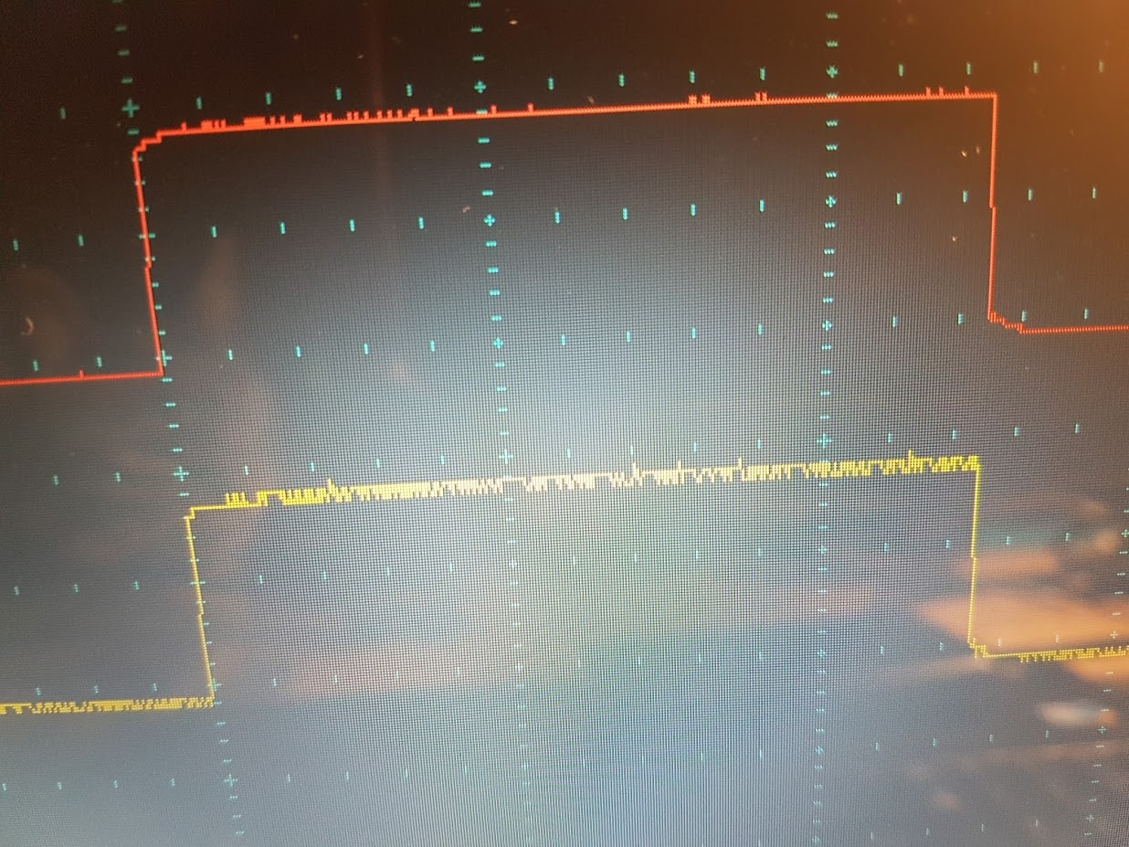

  • #18 17579253
    Junior188
    Posty: 87
    Pomógł: 6
    Ocena: 22
    Instrustar ISDS205A - Jak uziemić oscyloskop USB w bloku?
    No i urządzenie dotarło, ja żyje ono żyje coś tam próbujemy mierzyć. Martwi mnie tylko jedna rzecz , podczas kalibracji sond pomiarowych nie jest to idealny kwadrat a jest delikatne łuk. Czy tak ma być czy ten oscyloskop tak ma ?
  • #19 17579256
    Krzysztof Kamienski
    Posty: 21894
    Pomógł: 2033
    Ocena: 5163
    Ja tu żadnej kalibracji nie widzę. Poza tym, jaki oscyloskop, taki oscylogram :cry:
  • #20 17579258
    Junior188
    Posty: 87
    Pomógł: 6
    Ocena: 22
    No to jest już nastawione najbliżej kwadratu jak się dało, rozumiem że jest to nie akceptowalny stan ?
  • #21 17579259
    Krzysztof Kamienski
    Posty: 21894
    Pomógł: 2033
    Ocena: 5163
    Jaka jest czestotliwość kalibracji i jakie napięcie ? Ile woltów na działkę ? Dla mnie ten oscylogram jest nieakceptowalny. Plus ten cyfrowy śmietnik (szum).
  • #22 17579263
    Junior188
    Posty: 87
    Pomógł: 6
    Ocena: 22
    1 Khz 2Vpp kurcze nie zrobiłem zdjęcia ile woltów w jakim czasie, a oczywiście nie pamiętam....
  • #23 17579264
    Krzysztof Kamienski
    Posty: 21894
    Pomógł: 2033
    Ocena: 5163
    @Junior188 No i popatrz tylko - już przy jednym kilohercu zaczyna całkować, a szum cyfrowy masz na poziomie ok 50 mV.
  • #24 17579269
    Junior188
    Posty: 87
    Pomógł: 6
    Ocena: 22
    Powiem szczerze, nie wiem o czym piszesz :/ ale coś mi podpowiada że nic po za napięciem to się tym nie zmierzy ?

  • #27 17579467
    jarek_lnx
    Posty: 22713
    Pomógł: 4194
    Ocena: 6114
    Nie wiemy czy to cecha oscyloskopu czy kalibratora, czy sondy, przy częstotliwościach zbliżających się do pasma oscyloskopu takie zjawisko, a nawet bardziej widoczne, zobaczysz w każdym oscyloskopie, przy 1kHz spodziewał bym się ładnego prostokąta. Porównaj bez sondy, łącząc kalibrator bezpośrednio z wejściem krótkim przewodem.
    Warto by sprawdzić jak działa przy wyższych częstotliwościach, masz jakiś generator?
  • #28 17579484
    Junior188
    Posty: 87
    Pomógł: 6
    Ocena: 22
    Też zastanawiałem się czy to nie jest wina sondy , sprawdzę to przy okazji krótkimi przewodami, a jedyny generator jaki posiadam to ten wbudowany w oscyloskop ( o ile dobrze pamiętam to jest tam takie cudo.
  • #29 17579678
    jarek_lnx
    Posty: 22713
    Pomógł: 4194
    Ocena: 6114
    Możesz zrobić oscylator szybkim na inwerterze Schmitta np 74AC14 jeśli zrobisz krótkie połączenia i dobre odprzęganie zasilania dostaniesz ładny przebieg prostokątny.
