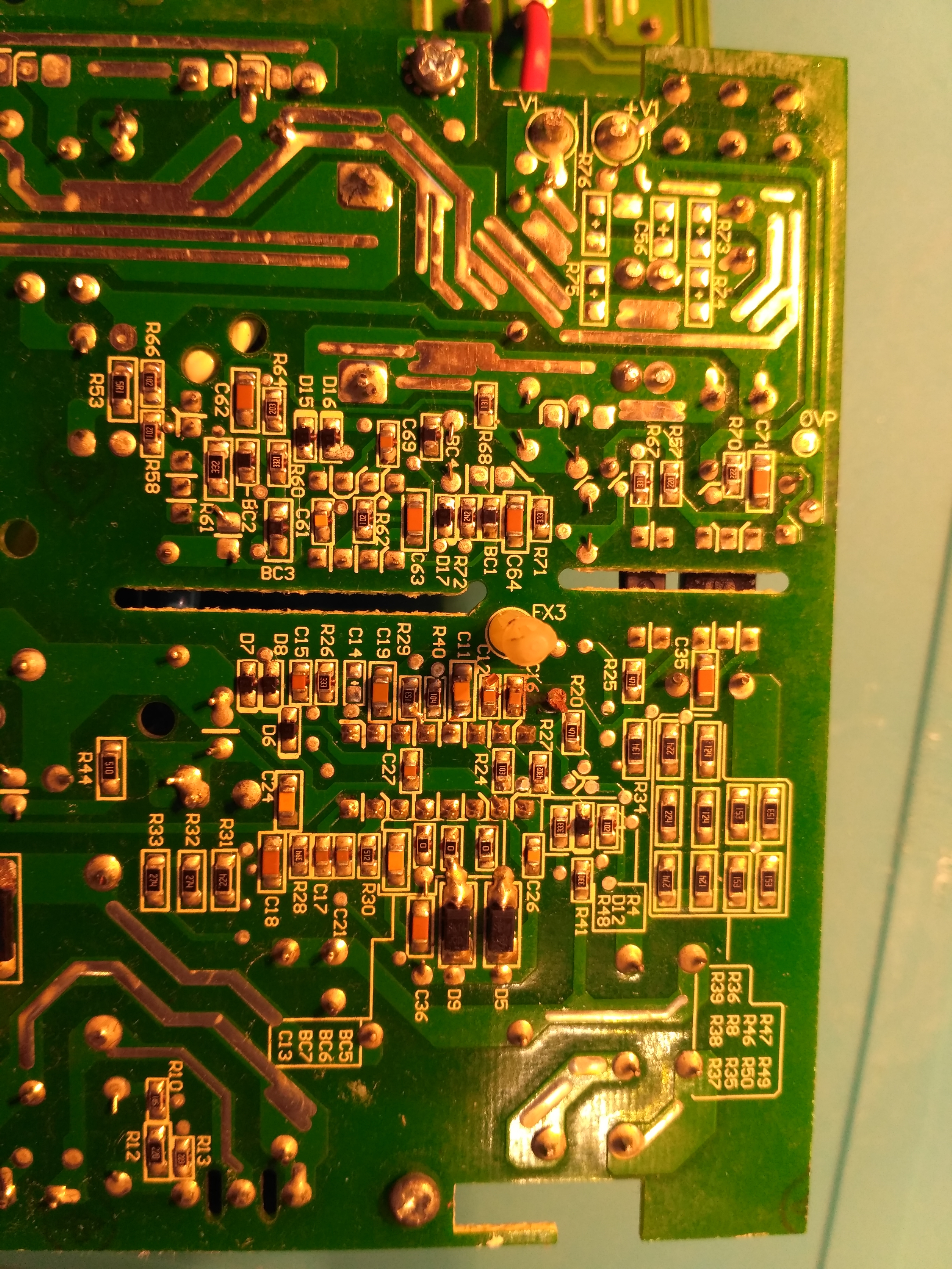

Zasilacz impulsowy Mean Well drp-240-24 spada napięcie
noel200 13 Sie 2018 16:22 3015 15
✨ Użytkownik zgłosił problem z zasilaczem impulsowym Mean Well DRP-240-24, który wykazuje objawy takie jak "cykanie", migająca dioda napięcia na wyjściu oraz spadające napięcie do 20V przy obciążeniu. Po wymianie mostka prostowniczego, objawy nie ustąpiły. Uczestnicy dyskusji sugerowali sprawdzenie kondensatorów elektrolitycznych, zwłaszcza w obwodach zasilania kontrolera ML4800 oraz na wyjściu zasilacza. Wskazano również na konieczność użycia oscyloskopu do analizy sygnałów oraz ostrożność przy podłączaniu masy oscyloskopu do układów. Użytkownik podzielił się wynikami pomiarów, które wskazywały na problemy z feedbackiem oraz stabilnością napięcia. Ostatecznie, zasilacz zaczął działać, co sugeruje, że problem mógł być sporadyczny lub związany z połączeniami.
