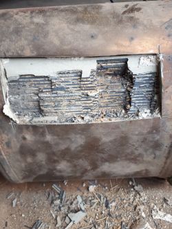

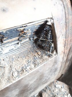

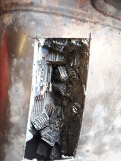

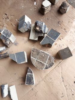

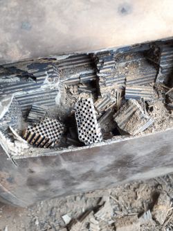

    Chciałbym pokazać DPF który był czyszczony w tzw piecu.
    Po montażu, auto przejechało ok 50km.
    Został wymieniony.
    Stary z ciekawości ....
    Zobaczcie sami.
    DPF, filtr cząstek stałych. - Czyszczenie w piecu- czy warto.

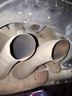

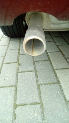

    Ostatnia fota to najszybsza i pierwsza metoda kontroli sprawności filtra- rurka okopcona- filtr zaczyna niedomagać.
    Jakie są wasze doświadczenia z takim czyszczeniem, regeneracją?
    Widać, że niemożliwe jest przywrócenie wkładu do stanu tzw nowego.
    Fizycznie nie ma możliwości oczyszczenia tego do stanu pierwotnego.
    Tak jak rozmawialiśmy.... Nic z tym nie zrobisz. Sadzę dopalisz, i tyle.
    Popiół który raz się tam znajdzie już nie wyjdzie stamtąd.
    Moim skromnym zdaniem jedyne sensowne rozwiązanie to wymiana na nowy, ale przy kilkuletnich autach gdzie mogą nie domagać wtryski ETC, bez worka pieniędzy na długo to nie wystarczy.

    https://youtu.be/2ZXPfCUXCZ4
    Woda z chemią do tego zmienne ciśnienie.
    Warunek jeden musi być cały. Popękanego nie umyjesz.
    Pokaż mi diesla który ma czystą rurę...

    ociz napisał:
    No co ty, przecież jest ich całe mnóstwo pod warunkiem że mają sprawnego dpf-a.
    Dla przykładu pierwszy diesel ż placu. BMW F45

    Tak to powinno wyglądać.

    Takie próby czyszczenia DPFa kojarzą mi się z próbami przywrócenia sprawności filtra powietrza przez jego przedmuchiwanie sprężonym powietrzem. :-D
    No, ameryki Piotruś nie odkryłeś - to nawet na logikę wydaje się być niemożliwe.
    No właśnie. A namoczony będzie wsiąkał w pory materiału ceramicznego, betonując go totalnie.
    A skąd będzie wiadomo że jest nie popękany?
    Jak dla mnie, to spore ryzyko że nagły skok ciśnienia wody porozrywa wkład.

    Po czyszczeniu dają wydruk z różnicy ciśnień. I rok gwarancji.
    Ciekawi mnie tylko podejście jak wtryski leja, a silnik olej pali.
    Nie przesadzajmy pęknięty wkład grechoce aż miło. A nie sądzę by ciśnienie go rozsypało. To co w aucie dostaje to pikuś. Zresztą to chyba opatentowana metoda

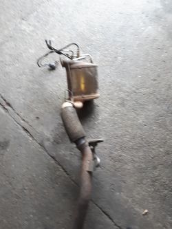

    DPF, filtr cząstek stałych. - Czyszczenie w piecu- czy warto.DPF, filtr cząstek stałych. - Czyszczenie w piecu- czy warto.
