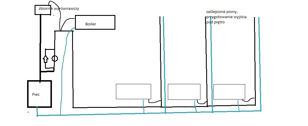

    Problem polega na tym, że w tym roku jest to już 5 pompka dołożona do tego C.O. Piec jest na wszystko, na tym samym poziomie co grzejniki. Rury z PP, od pieca 50 mm a do każdego grzejnika 20 mm. Filtr sprawdzałem czysty, przeczyszczone całe centralne i nic. Po uszkodzeniu pompki komputer sterujący zostaje stopiony (leży na piecu).
    Gdzie szukać usterki?

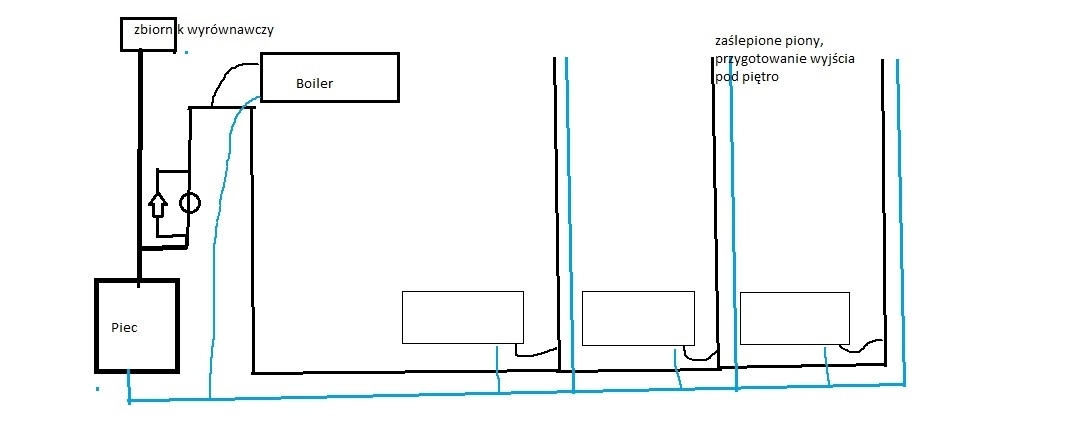

    Jestem 200 km od miejsca awarii niestety. Narysowałem w pracy na szybko schemacik instalacji (za wygląd przepraszam, ale to było narysowane w 5 min).
    Mam pomysł, aby w zbiornik podłączyć zaraz za pompą (bo jest syfon) i mam pytanie. :) Czy na tych pionach pozakładać odpowietrzniki? Wystarczy na zasilaniu czy powrocie też?

    Tak powinieneś to zrobić:

    Podaj typ sterownika, bo nie wiadomo czy sterownik steruje pompą i dmuchawą w tym samym czasie.
    Powinno być tak:
    Rozpalasz kocioł- włącza się dmuchawa, gdy temperatura na kotle osiągnie np. 30stopni C włącza się pompa obiegowa.
    Gdy temperatura na kotle dojdzie do nastawionej np. 80 stopni C wtedy sterownik wyłącza tylko dmuchawę, pompa musi pracować nadal.
    I tak dalej, nie możesz dopuścić do tego aby po osiągnięciu temperatury maksymalnej wyłączyła się pompa.
    W Twoim przypadku nie wiadomo co się stało pierwsze, czy kocioł zaczął się gotować i spalił sterownik?
    Czy zepsuł się sterownik (zwarcie przekaźnika/triaka) sterującego dmuchawą, a w konsekwencji zagotowała się woda.
    Sprawdź czy kocioł z otwartym kominem, z wyłączonym wentylatorem, i zamkniętymi wszystkimi drzwiczkami pozwoli na dopalenie wsadzonej podpalonej gazety.
    Kocioł musi być szczelny "dymowo" aby nie dostawał powietrza oprócz dmuchawy (w Twoim wypadku).

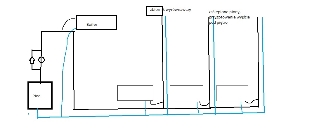

    POPRAW podłączenie zbiornika wyrównawczego, bo kiedy się woda zagotuje para wodna musi się rozprężyć, idzie do góry do zbiornika wyrównawczego!

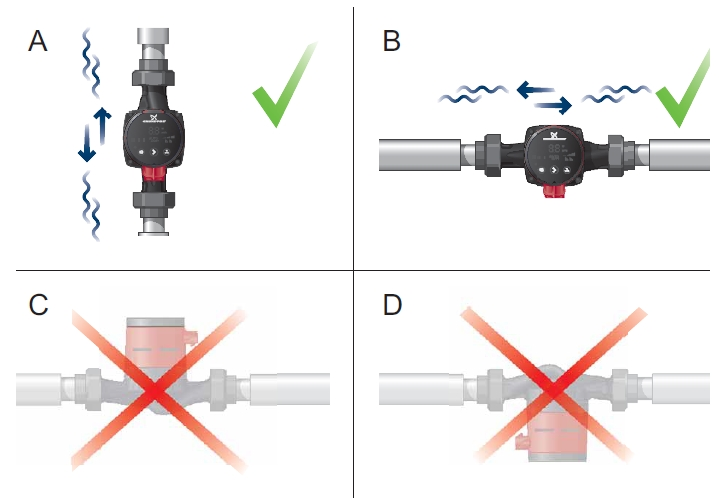

    Czy pompa pracuje w odpowiedniej pozycji?
    Silnik pompy musi pracować poziomo.

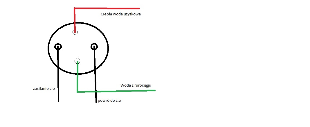

    Tak, pompa pracuje poprawnie. Przerobiłem rurę od zbiornika wyrównawczego jak narysował sp3ots. Na razie grzejniki grzeją ładnie, tylko ten bojler... Otóż ma on dziwne wyprowadzenia rur C.O. jak i wodne tylko z jednej strony. Moje pytanie jak to odpowietrzyć (słychać przelewającą się wodę), na zasilaniu bojlera założyłem odpowietrznik w najwyższym punkcie i nic.
