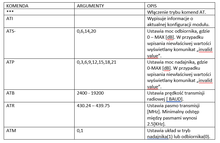

Chciałbym przedstawić i udostępnić wam takie urządzonko które jakiś czas temu zrobiłem, a które się sprawdziło.
Jest to prosty adapter dla układów RFM12b, które niejednokrotnie, szczególnie mniej doświadczonym programistom stworzyły nie małe trudności w okiełznaniu. Ja sam nie uważam się za jakiegoś speca z dziedziny programowania dlatego posłużyłem się bibliotekami i książką Pana Mirosława Kardasia, którego pragnę z tego miejsca serdecznie pozdrowić!
Adapter w swej funkcjonalności oferuje użytkownikowi prostą konfigurację za pomocą znanych i lubianych komend AT.
Na potrzeby tego układu stworzyłem swój własny zestaw takich komend, których konfiguracja na bieżąco jest zapisywana do pamięci EEPROM ATmega8.
Układ (interpreter komend czyli Atmega8) komunikuje się z nami przez UART z prędkością 19200 BAUD 8 1 n.
Poniżej przykładowy screenshoot z ustawień jednego z układów:
