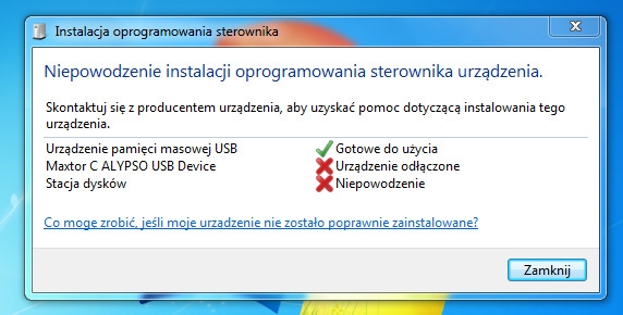

    Po około 2-3 minutach pracy dysku wyskakuje próba zainstalowania sterowników, która oczywiście kończy się niepowodzeniem, bo uwaga - dysk przestaje pracować. Jest to o tyle dziwne, że za chwile dysk znowu zaczyna działać. Tak jakby chciał zrobić mi na złość i na momencie instalowania sterowników kończy swoją pracę.
    Efekt jest tego taki:
    Odzyskiwanie danych: Stukanie i błędy sterowników w dysku ATA 15 lat
    Szczerze mówiąc nie mam pojęcia co mogę dalej z tym zrobić. Jest według Państwa jakaś szansa na odzyskanie danych z tego staruszka? Nie ukrywam, że są one dla mnie bardzo ważne. Znajdują się tam m.in zdjęcia rodzinne.

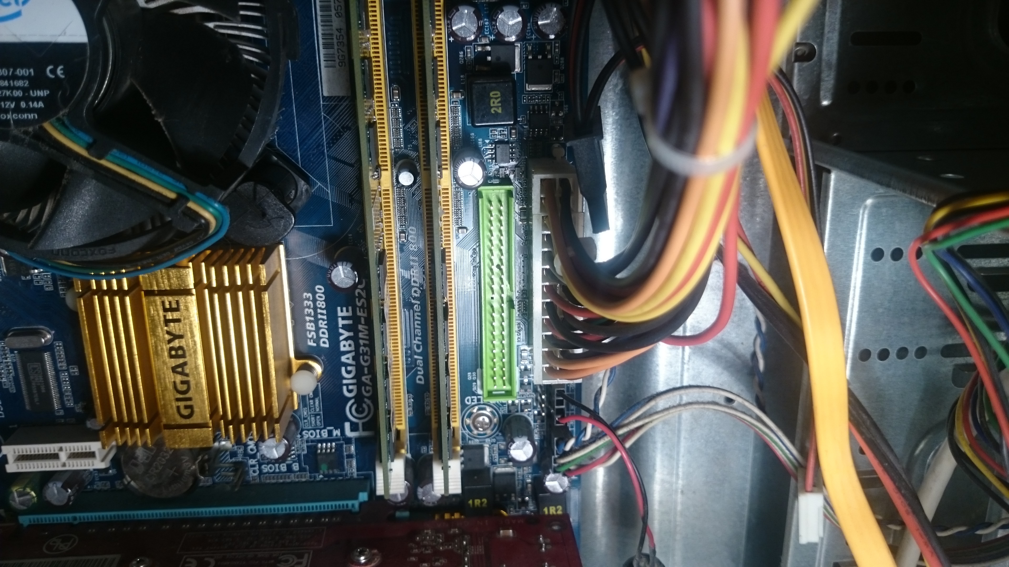

    Sytuacja wygląda tak. Ja ostatni raz z tego PCta korzystałem z 7 lat temu jak nie więcej. Ten dysk był wyjęty i stał sobie tak kilka lat, aż kilka dni temu postanowiłem go uruchomić. Co prawda, nie mam możliwości uruchomienia go na komputerze, na którym działał, jednak tak się składa, że posiadam PCta, który posiada gniazdo IDE.

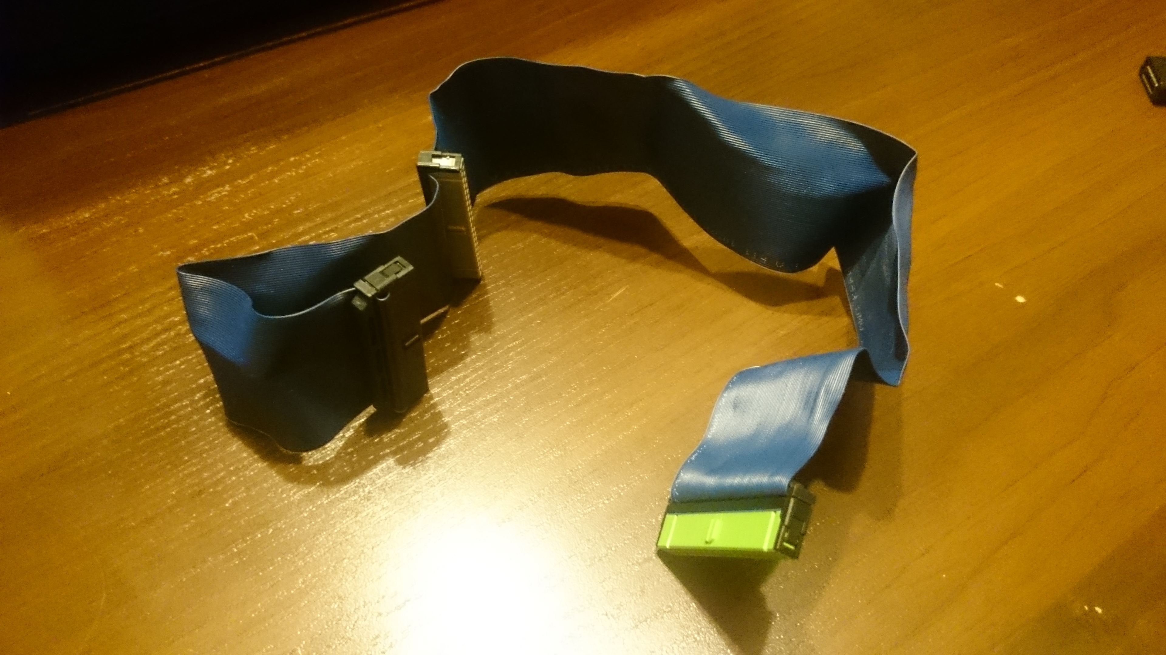

    Udało mi się również znaleźć taki kabel:
    Może powinienem spróbować jakoś tym podłączyć dysk do tego gniazda? Zasilenie musi iść z tego kupionego zasilacza, bo innego na razie nie posiadam, a nie mam wolnych złącz w PC, o czym napisałem wyżej.
