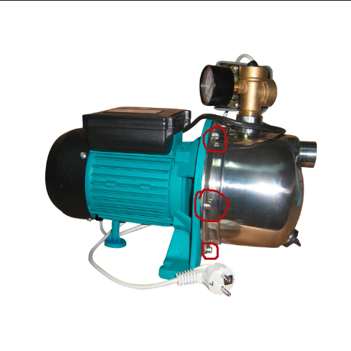

✨ Cieknące śruby w hydroforze JET 80 mogą być spowodowane uszkodzeniem uszczelki lub oringu. Użytkownicy sugerują, aby najpierw sprawdzić, czy śruby są odpowiednio dokręcone oraz czy nie ma nieszczelności w miejscu połączenia pompy z silnikiem. W przypadku dalszego przeciekania zaleca się demontaż wirnika pompy w celu oceny stanu uszczelek. Wymiana oringu jest kluczowa, a jego cena waha się od 10 do 40 zł. Warto również zwrócić uwagę na stan blachy, która może być odkształcona, co wymaga dodatkowych napraw. Użytkownicy podkreślają, że problem może wynikać z zastosowania zbyt cienkiej blachy w konstrukcji pompy.
