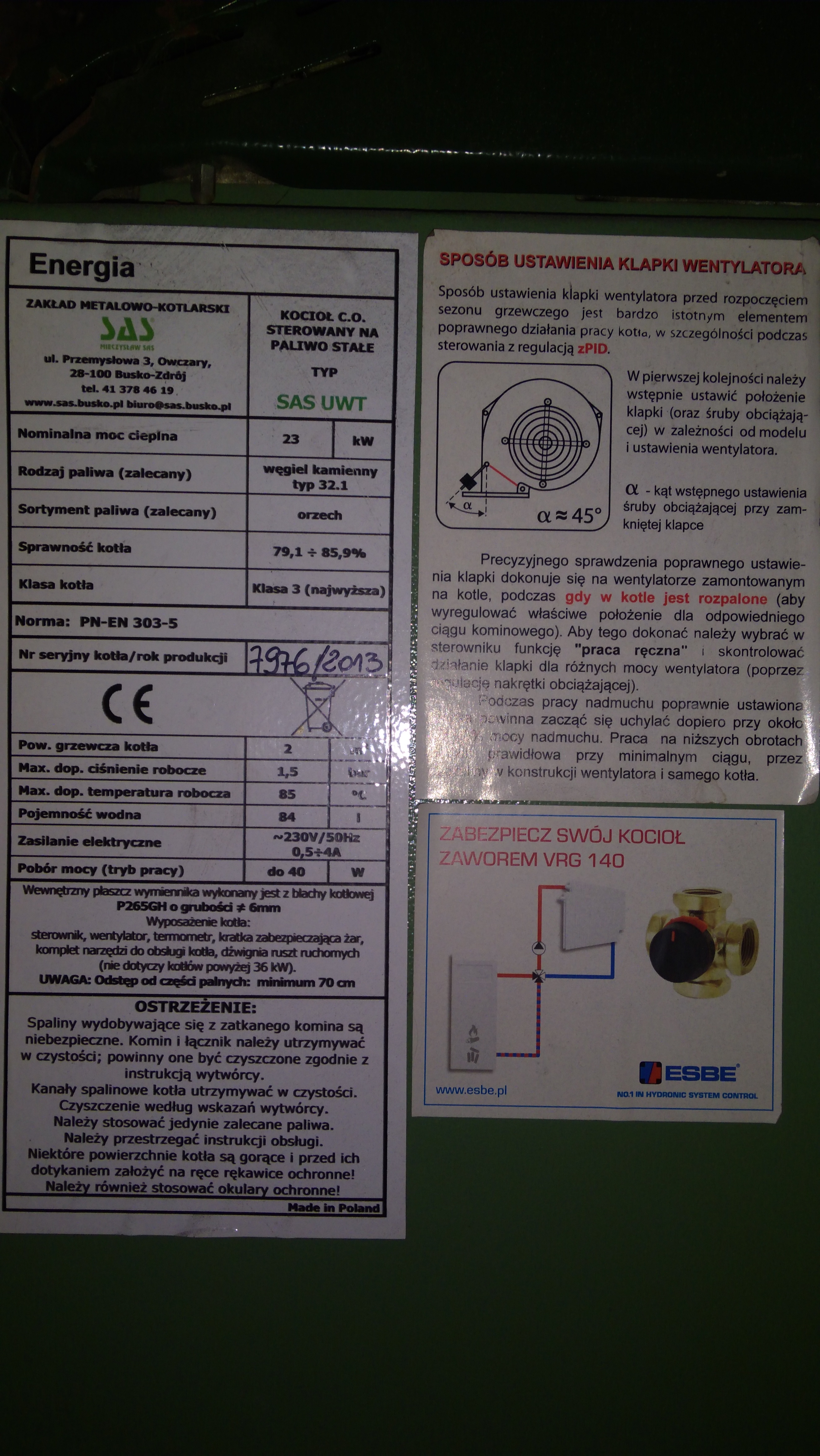

Jak zmniejszyć wahania temperatury w piecu z miarkownikiem ciągu i czy przeróbka dźwigni miarkownika pomoże ustabilizować jego pracę?
Najpierw wyczyść kocioł, udrożnij boczne nawiewy i ustaw miarkownik zgodnie z instrukcją: rozgrzej piec, ustaw regulator na 60°C, a potem łańcuszkiem zostaw około 1 mm szczeliny pod klapką [#17658055][#17663871] Jeśli klapka jest ciężka albo ruch dźwigni jest zbyt duży, można dodać przeciwwagę lub zmienić długość ramienia/dodać otwory w dźwigni, żeby mniejsza zmiana temperatury dawała mniejszy uchył klapki [#17657816] Do kalibracji warto chwilowo włączyć pompę obiegową, bo instalacja szybciej się stabilizuje, a przy dużym zasypie i pracy grawitacyjnej bezwładność jest większa; do prób lepiej zacząć od mniejszej ilości paliwa, około 10–20 kg [#17659995][#17663871] Dobrze ustawiony miarkownik powinien utrzymywać temperaturę mniej więcej w zakresie ±2–3°C, a nie ±10°C [#17658570] Jeśli jednak chcesz całkowicie zrezygnować z elektryki, licz się z tym, że przy samej grawitacji reakcja będzie wolniejsza i stabilizacja może potrwać dłużej [#17659995]
✨ Użytkownik zadał pytanie dotyczące redukcji wahań temperatury w piecu z miarkownikiem ciągu, który obecnie wykazuje wahania od 45 do 60°C przy ustawionej temperaturze 50°C. W dyskusji podano kilka sugestii, w tym regulację miarkownika zgodnie z instrukcją, dodanie przeciwwagi do klapki oraz modyfikację długości dźwigni. Użytkownicy zauważyli, że miarkownik nie jest tak precyzyjny jak dmuchawa, ale dobrze ustawiony może utrzymywać temperaturę w granicach +/- 2-3°C. Wskazano również na znaczenie czystości kotła oraz ewentualne problemy z wentylatorem, który może zakłócać działanie miarkownika. Użytkownicy podkreślili, że przy grawitacyjnym obiegu wody, stabilizacja temperatury może być trudniejsza, a włączenie pompy obiegowej może poprawić efektywność systemu.
