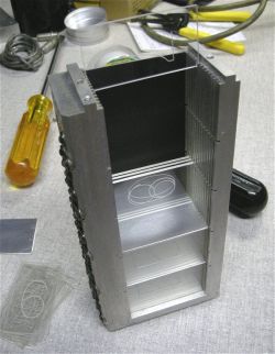

    Wyświetlacz tego modelu elektronicznego woltomierza składa się z czterech miejsc na cyfry oraz pięciu sekcji. Cztery sekcje zawierają jedenaście tafli wykonanych ze szkła akrylowego; na każdej z nich wyryte są pojedyncze cyfry od 0 do 9 lub wskaźnik miejsca po przecinku.
    Zaletą tego woltomierza jest automatyczny dobór zakresu pomiarowego, co pozwala na pozostawienie większej części wyświetlacza wolnej by po lewej stronie od wyniku pomiaru móc wyświetlić odpowiednio znak biegunowości “+” czy “-”. Każda tafla zawierająca poszczególną cyfrę wyniku jest podświetlana przez małą żarówkę znajdującą się pod każdym rzędem tafli. Ten typ wyświetlacza (jako prototyp pierwszych wyświetlaczy cyfrowych) został nazwany wyświetlaczem z podświetleniem (edge-lit display).

    Ekran osadzony jest przed panelem z lampami i jest utrzymywany w miejscu przez zaciski sprężynowe znajdujące się po bokach. By usunąć wyświetlacz wystarczy wypchnąć każdy zacisk i wyciągnąć wskaźnik pod odpowiednim kątem.
    Non-Linear Systems Model 481 - od podszewki
    By zamontować go ponownie, należy ustawić go ścianką przednią do dołu i zrównać zaciski ze sobą w odpowiednich miejscach. Następnie, wystarczy użyć odrobinę siły i wepchnąć szybkę do środka jednocześnie ustawiając ją w linii prostej. Zaciski sprężynowe utrzymają już ekran w odpowiednim miejscu.
    Wyświetlacz używa zestawu 44 lamp typu GE 328 - każda z osobna dla poszczególnej cyfry. Jak można zobaczyć na zdjęciu, segment z lampami umieszczony jest dokładnie pod taflami akrylowymi i podświetla odpowiednio każdą z nich.

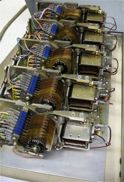

    Steven zdecydował się też na rozebranie części odpowiadającej za operowanie taflami - każda z nich zamontowana jest w mechanicznym slocie.
    Rozebranie tego obszaru okazało się “pomyłką” - przy próbie złożenia jej z powrotem tafle nie ułożą się automatycznie w pozycje w których powinny być i ich ułożenie jest dość problematyczne. Po chwili zastanowienia Stevenowi udało się jednak wpaść na rozwiązanie - postanowił złożyć ponownie górę, dół i jeden z boków. W ten sposób mógł operować na drugim boku ekranu i powoli poustawiał tafle z cyframi w odpowiednie miejsca.

    Ten typ mierników cyfrowych korzysta z sieci rezystorów połączonych z odpowiednimi przełącznikami by sterować taflami z cyframi. W trakcie działania tego typu urządzeń możemy usłyszeć stukot różnych części mechanicznych przy ustawianiu się zakresu pomiarowego i już właściwym wyświetlaniu obecnego pomiaru.
