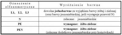

    2) jaki kolor zastosować dla PEN jeszcze nie rozdzielonego - niebieski czy żółto/zielony ?
    Odpowiem obrazkowo:
    http://blog.maciejdolata.com/wp-content/uploads/2013/12/schemat1-300x215.jpg
    https://wagodirect.pl/wp-content/uploads/2017/03/wago.png

    Lord_Nerevar napisał:
    Czyli zrobię kolory jak pisalem zug niebieski (bo do PENa nie ma kolorków
    A co jest na rysunkach przedstawionych w poście 2, a co pisze na naszym forum na temat koloru przewodu PEN .
    Akrzy pisze.
    Wg. PN-90/E-01242
    Zug: Szerokość modułu i kolor dla PEN niepodzielonego
    Dalej pisze.
    Natomiast zastępująca ją norma PN-EN 60446:2004 pozostawia pewną dowolność w stosowaniu kolorów izolacji żył przewodów (poza kolorami stosowanymi do żył przewodów PEN, N i PE) - dopuszcza się następujące barwy: czarną, brązową, czerwoną, pomarańczową, żółtą, zieloną, niebieską, fioletową, szarą, białą, różową, turkusową.
    A punkt: 3.3.2 tej normy "mówi"- Przewód ochronny
    Dwubarwna kombinacja zielono-żółta powinna być stosowana do wyróżnienia przewodu ochronnego i nie powinna być używana do żadnego innego celu.
    To jaki ZUG należy dać skoro z niego będzie wychodzić PE do instalacji odbiorczej.
