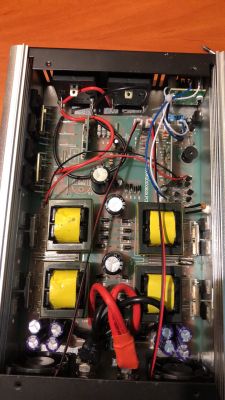

    Witam po przerwie  udało mi się dorwać po taniości przetwornice „Silverline 1000/1600W”, podobno daje modyfikowaną sinusoidę...
    I ku mojemu zdziwieniu, chłodnia ruszyła, i normalnie pracowała ! Do tego spróbowałem odpalić inny silnik, klatkowy małej mocy (chyba 200W) i również działał!
    (co prawda napotkałem małe przeszkody, przy prądzie rzędu 70A musiałem zastosować konkretne kabel oczka i przewody ponieważ przy podłączemiu do akumulatora zwyczajnymi kablami do rozruchu samochodu styk między żabką a przetwornicą był niewystarczający)
    Dodaje zdjęcia przetwornicy („potwornicy”XD) Czy przetwornica Onever 2000W na modyfikowanej sinusoidzie zadziała z chłodnią? Czy przetwornica Onever 2000W na modyfikowanej sinusoidzie zadziała z chłodnią?

    Ta modyfikowana sinusoida różnie wygląda w różnych przetwornicach, widocznie w tej nie jest mocno odbiegająca kształtem od właściwej. Teraz należałoby jeszcze sprawdzić czy silniki nie grzeją się nadmiernie i jeśli test przebiegnie pozytywnie to nic tylko użytkować.
