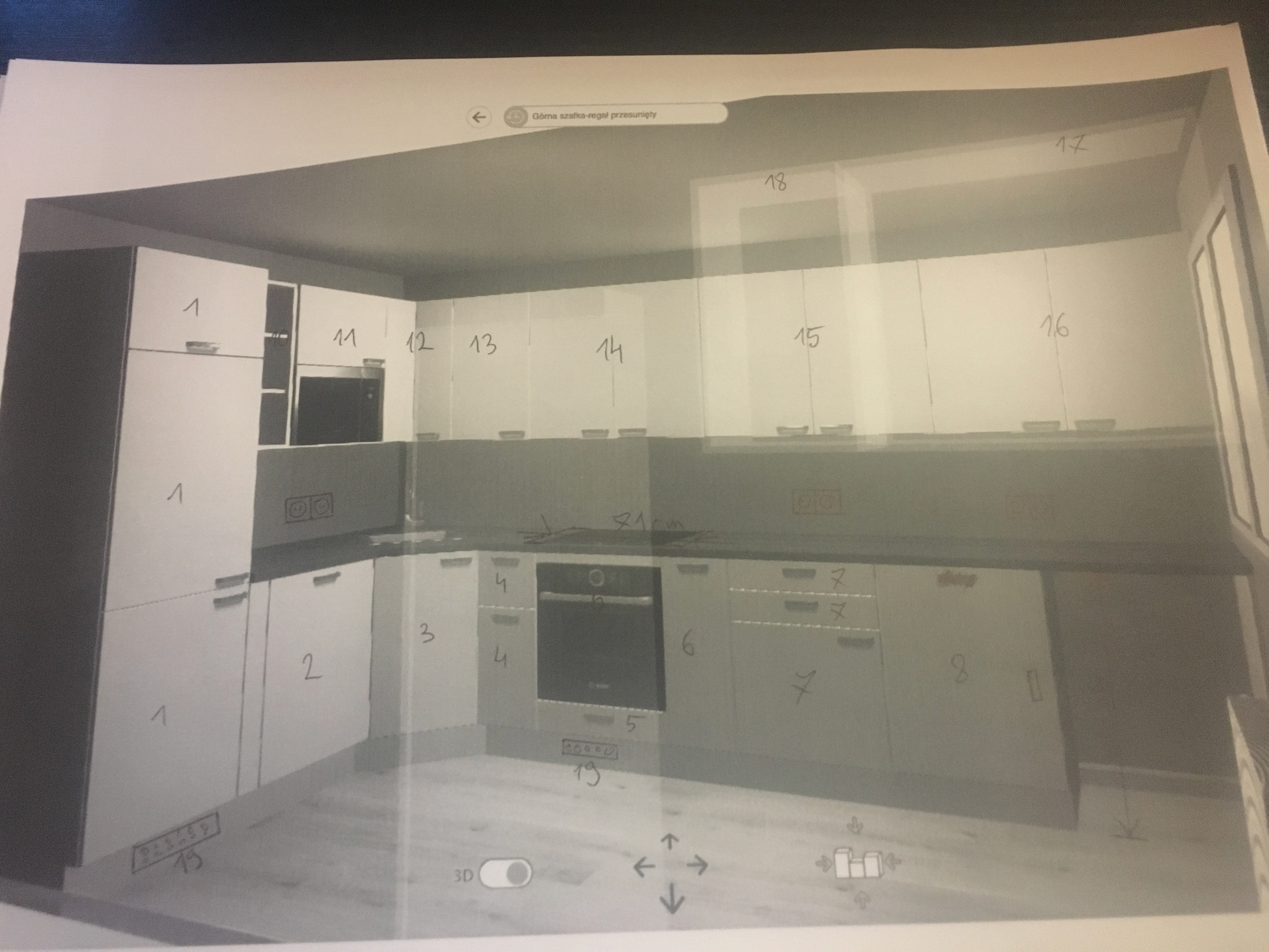

    Za 3 miesiące zaczynam u siebie remont kuchni od zera. Będzie 9 obwodów gniazdowych z czego 8 to osobne obwody i 1 ogólnego przeznaczenia. Wiadomo indukcja to połączenie na stałe pod 2 fazy w dedykowanej puszce hermetycznej natynkowej. Wprowadzenie przewodów do puszki poprzez dławnice IP68, więc przewód obwodu zasilającego będzie okrągły. Piekarnik ma wtyk - dla niego będzie obwód gniazdowy.
    Tak się zastanawiam, czy jest sens osobnego obwodu dla kuchenki mikrofalowej do zabudowy o mocy 1200 W - posiada wtyk.
    Pod obwodem ogólnego przeznaczenia byłyby:
    - lodówka(140 W)
    - młynek pod zlewem(900 W)
    - mikrofalówka(1200 W)
    - okap nad indukcją(200 W)
    - telewizor 21"(60W)
    Nawet zakładając, że te 5 rzeczy by pracowało jednocześnie przez jakiś czas(nawet 30 sekund), to będzie jakieś 2500 W. Hmm, chyba jednak trzeba przerzucić mikrofalówkę na oddzielny obwód. Czy przesadzam?
    Urządzenia AGD(podłączone na stałe - w tym sensie, że wtyk będzie rzadko wypinany), które będą stały na blacie roboczym typu czajnik elektryczny, ekspres do kawy i toster zostały przeznaczone dla nich osobne obwody. Bez względu jaka będzie ich moc, ale raczej będzie blisko, albo ponad 2 kW.
    Do dyspozycji mam prawie 9 kW na fazę, więc będzie dość spory komfort używania AGD jednocześnie.

    Też nie widzę takiej konieczności. Będę jeszcze myślał nad lodówką, czy nie dać na osobnym RCBO... Jako strategiczne urządzenie, pracujące 24/dobę. Nie wiem, czy to dobry pomysł wpinać lodówkę razem z innymi urządzeniami. Największe prawdopodobieństwo jakiś przypadkowych zwarć od czegoś, albo zadziałania RCD może być na obwodzie ogólnego przeznaczenia. Będzie 3 gniazda w obwodzie ogólnego przeznaczenia tzw. puste do wpięcia czegoś tam "na chwilę"... Z tego co widzę to obwód ogólnego przeznaczenia będzie miał 8 gniazd - 5 zajęte "na stałe" i 3 puste. Trochę nie za dużo tych gniazd na jednym obwodzie?
    Kraniec_Internetów napisał:
    na upartego moożesz każde gniazdko wydzielić jako osobny obwód i też będzie poprawnie.
    Wiem, niektórzy tak mają - kilku inwestorów na FM budując swój dom tak zrobiło. Każde gniazdo to oddzielny obwód. Wszystko się schodzi w rozdzielnicy a nawet dwóch... Taka instalacja staje się bardzo droga - ale kto bogatemu zabroni?

    Ja mam 6 obwodów w kuchni, nie licząc oświetlenia:
    - płyta indukcyjna
    - piekarnik w zabudowie;
    - mikrofala w zabudowie;
    - zmywarka;
    - lodówka;
    - gniazda ogólne robocze.
    Pewnie gdyby mikrofala nie była w zabudowie tylko zwykła wolnostojąca, to bym wyodrębnionego obwodu nie robił.
    Natomiast lodówka na osobnym obwodzie jest dobrą sprawą. Można wyłączyć prąd pozostawiając lodówkę i wyjechać spokojnie na wakacje.

    Czemu nie masz nad blatem roboczym osobnych obwodów dla urządzeń o dużym poborze prądu?
    To mój pseudo-projekt zrobiony przeze mnie, który zostanie przekazany dla stolarza. Ręcznie zaznaczyłem, gdzie będą gniazda nad blatem roboczym(w programie nie było gniazd). Podwójne ramki w których jedno gniazdo to będzie osobny obwód, drugie gniazdo to gniazdo z obwodu wspólnego/ogólnego.
    Czy dedykować osobny obwód dla mikrofalówki 1200W w nowej kuchni?
    Bo tak naprawdę podłączony jest tam tylko czajnik. Reszta gniazd jest sporadycznie używana do jakiegoś blendera, maszynki do mięsa, gofrownicy czy innych pierdół, które na co dzień są pochowane w szafkach.

    Wydzielanie obwodów jest bardzo pozytywne i przyszłościowe. Za kilka lat, albo zaraz po wprowadzeniu się/uruchomieniu instalacji zamarzy się wyłączanie np z alarmu zbędnych obwodów (oszczędność energii, bezpieczeństwo pożarowe, fanaberia) a taką lodówkę, dekoder trzeba pozostawić. (ha, Łukasz już o tym pisał...)

    Jest to kuchnia zamknięta, będzie tam stół w rogu kuchni, więc będzie przylegać do ściany. Czy nad stołem może być gniazdo(z klapką IP44), czy nie bardzo? Gniazdo do sporadycznego używania - nie wiem, coś wpiąć postawionego na stole np. robot kuchenny, który po skończonej robocie zostanie schowany. Czy nad stołem nie robi się gniazd, przy którym będzie się jadło, itd. Gniazdo podczas nie używania, będzie zamknięte klapką, bryzgoszczelne.

    O co Ci chodzi ze strefą nad stołem? W systemach ramek, czy to będzie ta maskownica z klapką, czy bez klapki to kosztuje grosze 2-3 złote, więc bez przesady z tą kasą. Klapka nad stołem dla bezpieczeństwa w razie przypadkowego chlapnięcia wodą na gniazdo, czy coś podobnego.
    Gniazdo nad stołem pewnie byłoby jakieś 20 cm.

    Emigrant tak przyglądam się gniazdkom i moja sugestia do przemyślenia - a może by gniazdka podnieść najwyżej jak się pod same meble wiszące.
    Ja w tym widzę 2 zalety wysoko = daleko od potencjalnych wodnych odprysków, na tyle wysoko, że mało się rzucają w oczy.
    Ale to tylko takie moje przemyślenia .

    Bo to nie temat o wszystkich obwodach. Wspomniałem o indukcji i piekarniku, bo ma wtyk i nie mam zamiaru wykorzystywać wolnej żyły fazowej z obwodu kuchni indukcyjnej. Będzie osobny obwód. Oczywiście zmywarka będzie miała swój obwód - logiczne.
    Są dwie szkoły odnośnie wysokości gniazd nad blatem. Jedyni wolą wysoko zaraz nad szafkami, inni wolą nisko, żeby gniazda było dyskretnie schowane za urządzeniami do nich podłączonymi. Ja wolę gniazda nisko(115 cm od podłogi, czyli jakieś 20-30 cm nad blatem). Nie podobają mi się gniazda wysoko.
    Jeżeli chodzi o gniazdo te po lewej stronie obok lodówki na pewno odjadę jak najdalej od zlewozmywaka, czyli jak najbliżej lodówki.
    Ja gniazda lodówki i zmywarki mam na ścianie za szafką podzlewową (tą bez pleców). Na co dzień nie widzę ich wtyczek o co mi chodziło. Puszkę płyty oraz puszkę piekarnika mam z kolei na ścianie za szufladami. Tu czasem popełnia się błąd i montuje puszkę za tym sprzętem co bardzo utrudnia montaż i oględziny / pomiary.

    U mnie będzie tak samo. Te gniazda nad blatem nie będą do zasilenia lodówki i zmywarki. One są dla AGD które będzie stało na blacie.
