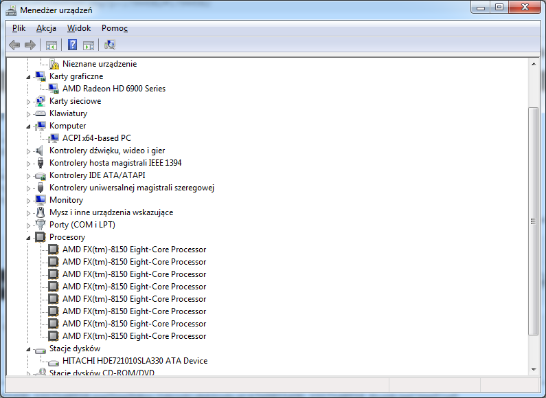

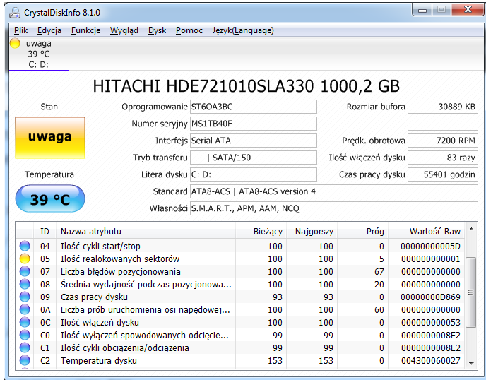

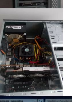

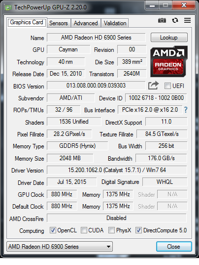

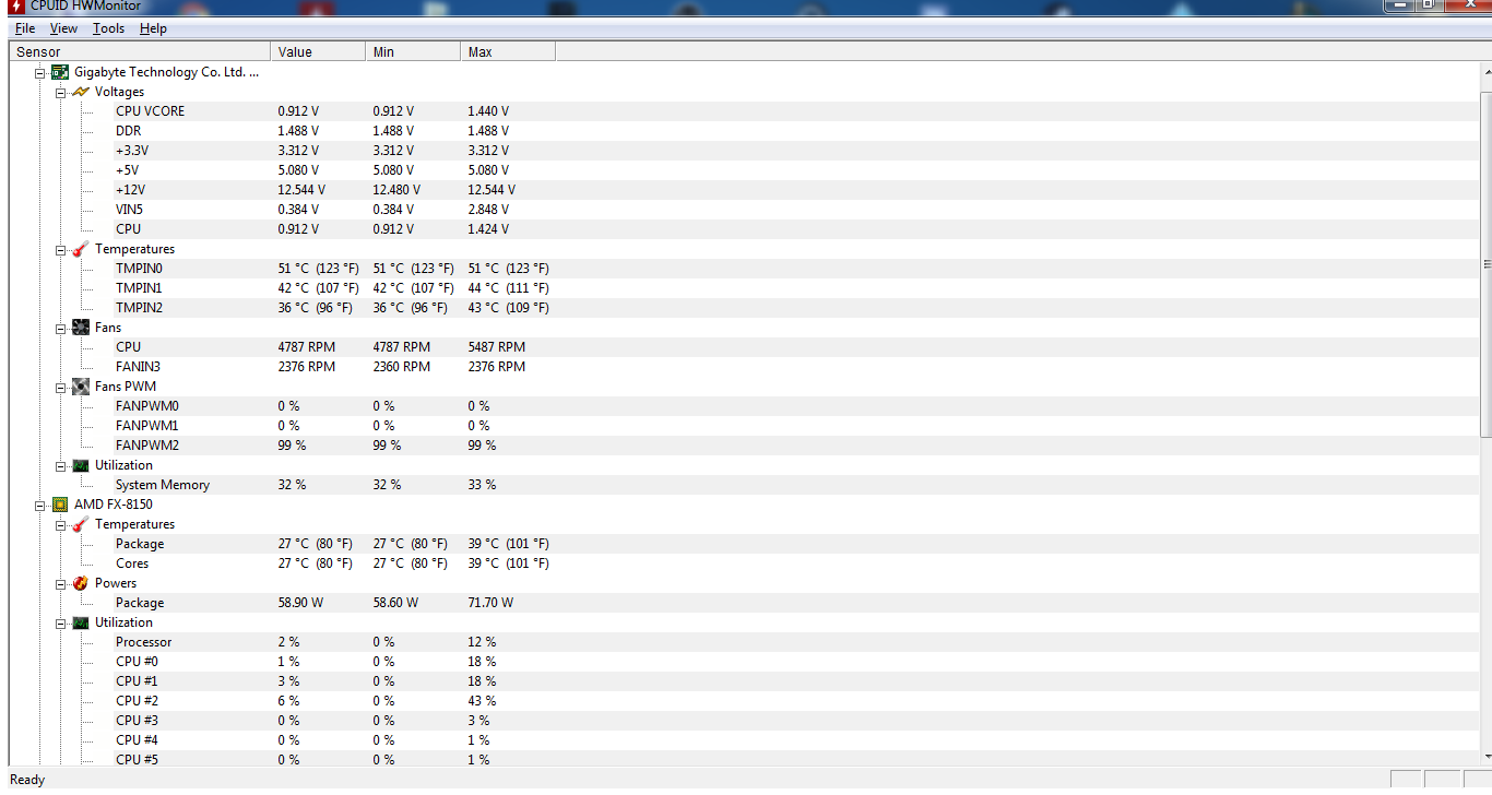

✨ Użytkownik zgłosił problem z głośnym chłodzeniem procesora AMD FX 8150 na płycie głównej GIGABYTE GA-990FXA-UD5. Po wyczyszczeniu chłodzenia, nadal występowały wysokie obroty wentylatora (5487 RPM), co powodowało hałas. Użytkownik nie wymienił pasty termoprzewodzącej, co jest zalecane, zwłaszcza przy intensywnym użytkowaniu procesora. Sugerowano zakup lepszego chłodzenia, takiego jak SPC Spartan 3 PRO, które jest bardziej efektywne i cichsze. Użytkownik potwierdził, że komputer był głośny od zakupu. W dyskusji poruszono również kwestie związane z kartą graficzną, która mogła być źle zidentyfikowana, oraz stanem dysku twardego.
