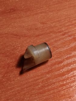

    Witam ponownie. Uszczelki dorobione, piła złożona i ma już pierwsze odpalenie za sobą. Nawet tnie :-D i nic się nie rozlatuje. Został mi tylko ten element i nie pamiętam gdzie to było włożone. Nigdzie mi to nie pasuje.
    Stihl 026 - składanie po remoncie, problem z cylindrem i uszczelką
    No i jeszcze takie małe zabezpieczenie jak przy hamulcu, i też nie wiem gdzie by to trzecie miało być.
    W znalezionym w necie schemacie 026 nic ani w pierwszym ani w drugim przypadku nie znalazłem.

    Po prawej stronie w amortyzator dolny wchodzi a na to przykręca się wychwytnik łańcucha.

    A jednak nie... Coś mnie olśniło i pomyślałem: ciekawe czy to w pompie oleju nie było... Odkręciłem pompę i to było to! (A jednak w schemacie było...)
