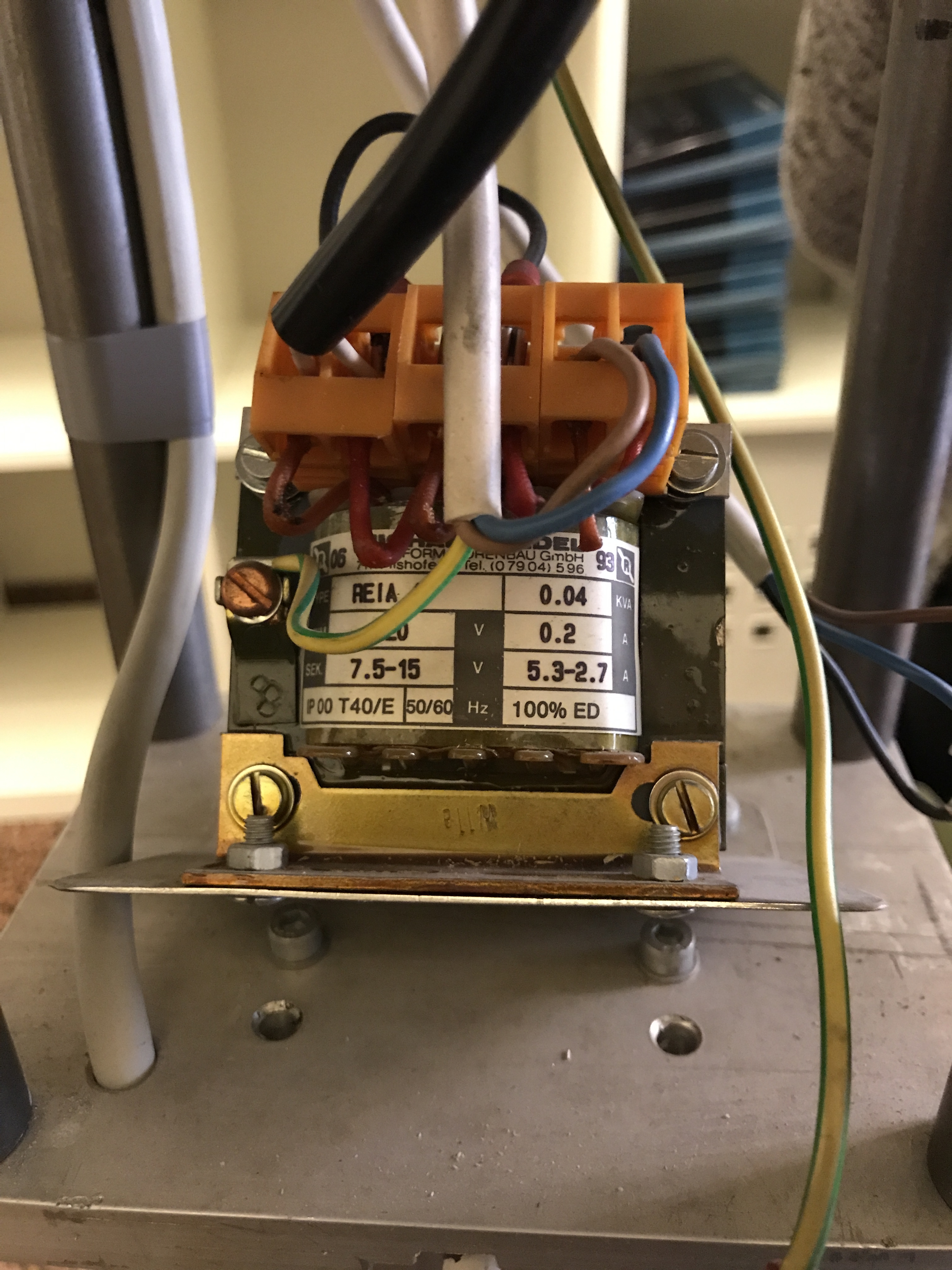

    Zepsuł mi się stolik medyczny. Rozebrałem go i okazało się, że transformator nie daje napięcia (Model: Michael Riedel REIA 40.
    Szukałem na eBay.de takiego samego, ale ie mogę znaleźć. Są podobne o innych parametrach. Potrzebuję kupić jakiś zamiennik ale zupełnie nie wiem jaki.

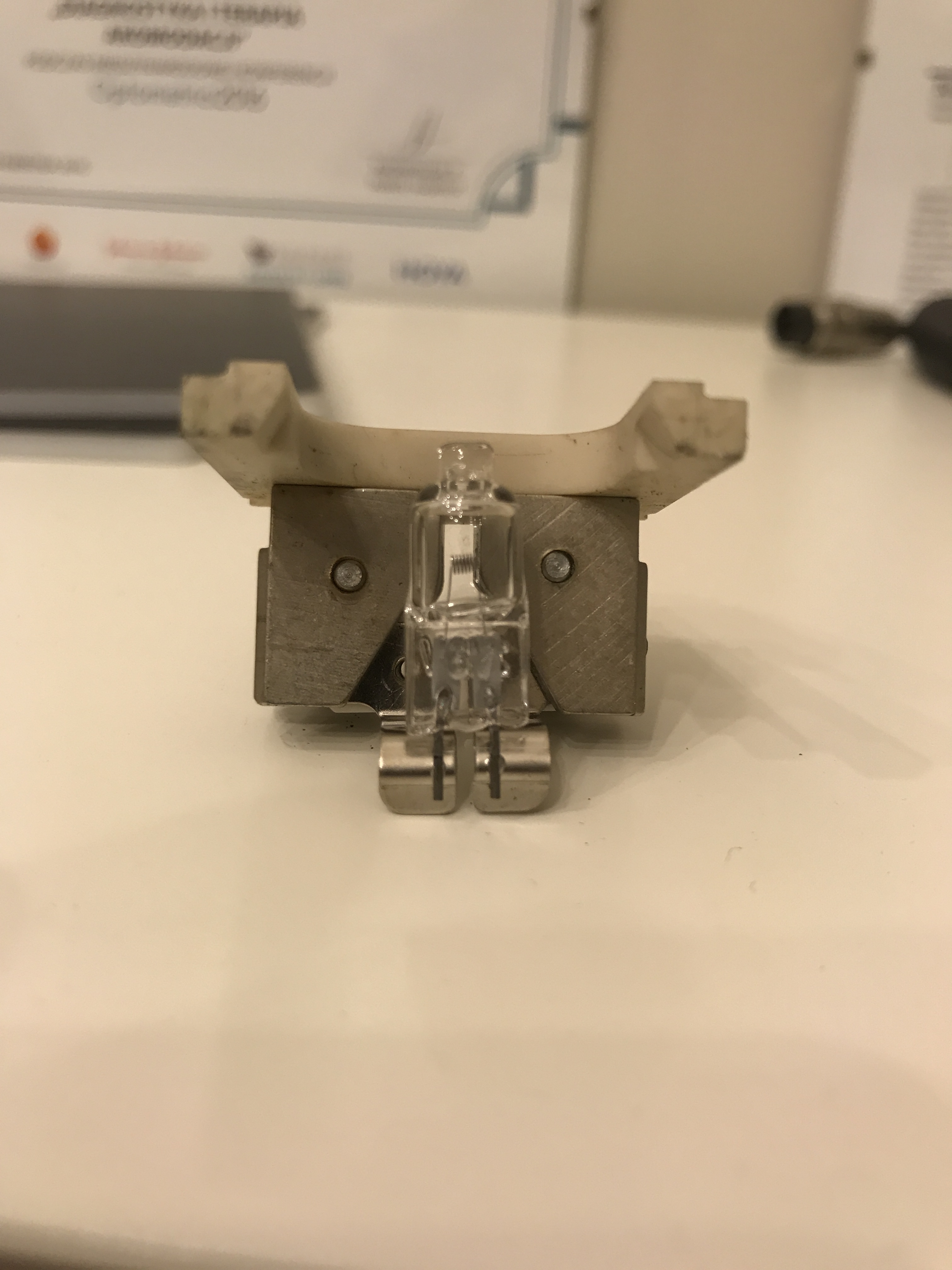

    Do stolika jest podłączany sprzęt medyczny - lampa szczelinowa (jest tam jedna żarówka 6V)
    Proszę o pomoc.

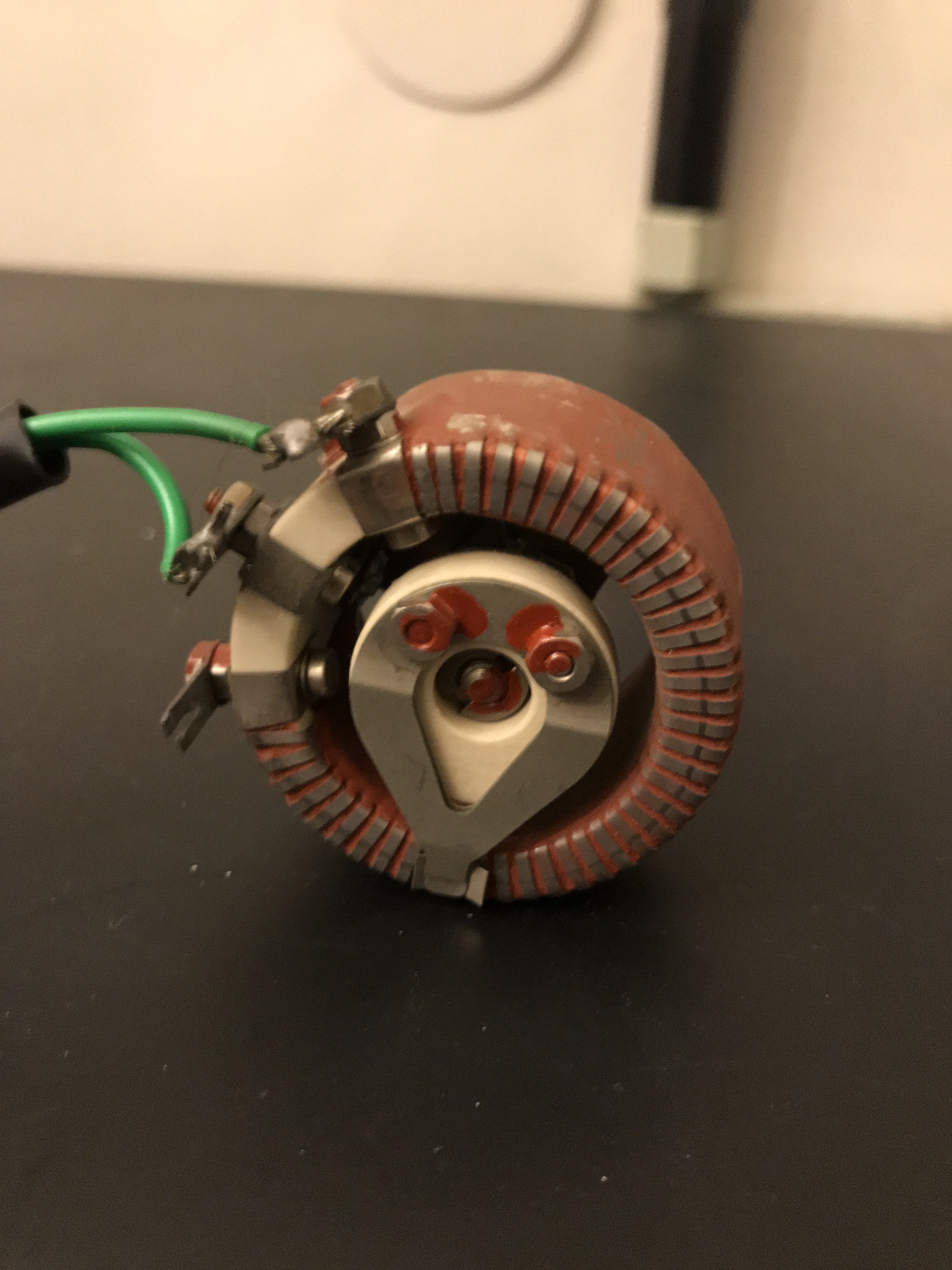

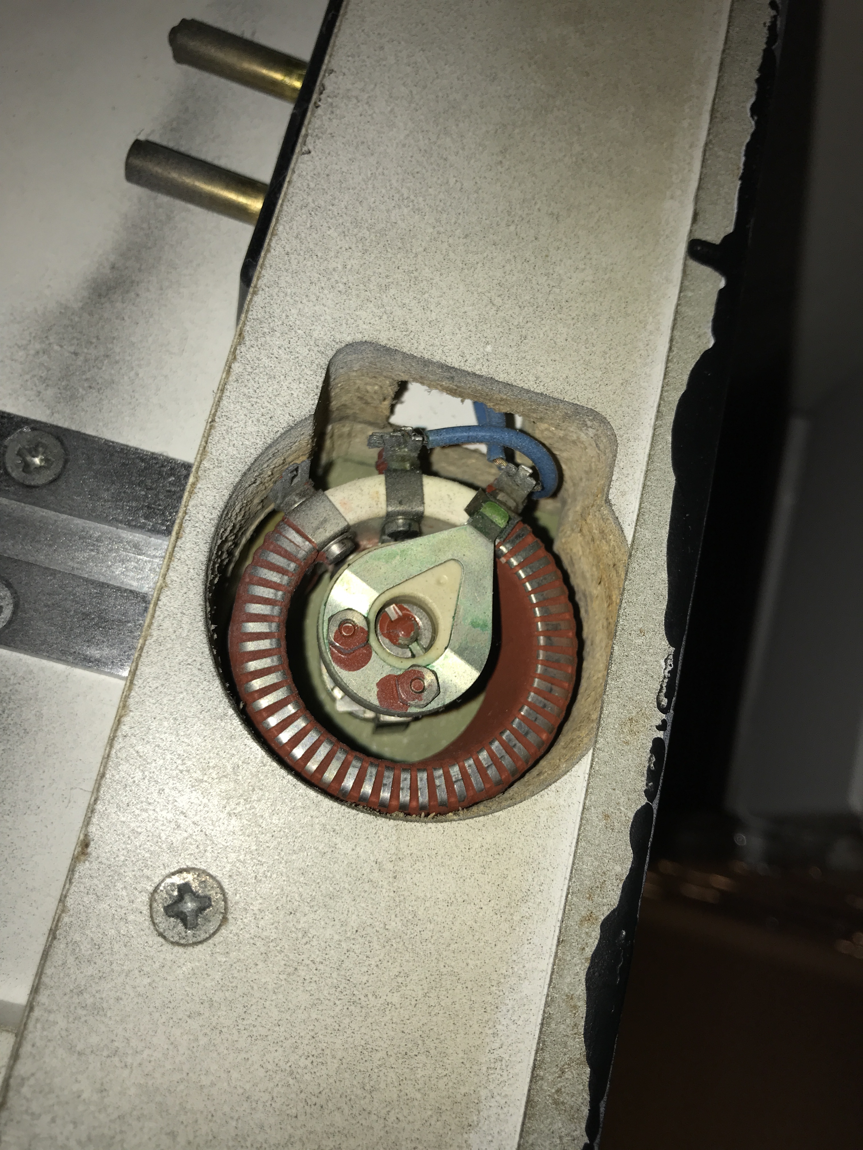

    Są potencjometry (takie zwojowe - wygląda jak cewka) przy wtyczkach, do których podłączane są urządzenia.
    Edit: podjadę zaraz do pracy i sprawdzę napięcie żarówki czy na pewno 6V i zrobię zdjęcie potencjomertów.
    Zepsuł mi się transformator Michael Riedel REIA 40 w stoliku medycznym. Zepsuł mi się transformator Michael Riedel REIA 40 w stoliku medycznym. Zepsuł mi się transformator Michael Riedel REIA 40 w stoliku medycznym. Zepsuł mi się transformator Michael Riedel REIA 40 w stoliku medycznym.
    Żarówka 6V, gniazda dla innych urządzeń także 6V.

    Sprawdź miernikiem rezystancje uzwojeń.
    Czasem wewnątrz transformatora jest bezpiecznik termiczny, tutaj:
    https://www.riedel-trafobau.de/qfcp_data/files/single-phase_transformers.pdf
    nie dopatrzyłem się wzmianki o jakimś zabezp. termicznym...
    Strzelam, że na wyjściu są dwa uzwojenia wtórne: 7,5V/2,7A + 7,5V/2,7A - połączone równolegle (nie widać konfiguracji wyprowadzeń/połączeń, sprawdź).
    Jakby wyszła, że jest przerwa na uzw. pierwotnym i nie dasz rady rozpruć trafka to dobierz coś >40VA najlepiej ze zgodnymi wymiarami co by pasował np.:
    http://www.indel.pl/e_ts_40_50.htm
    https://www.tme.eu/pl/katalog/transformatory-z-mocowaniem_100531/
    itp.

    Na spalony ten transformator nie wygląda i posiadający wewnętrzny bezpiecznik polimerowy także nie. Jest nieco ,,przewoltowany", ze względu na spadek napięcia na tych potencjometrach drutowych. Jakim przyrządem Kolega sprawdzał obecność napięcia na zaciskach wejściowych tego transformatora ? Natomiast zamienników krajowych jest cała masa, nawet można użyć toroidalnego.
    mczapski napisał:
    7,5 i 15 V. A więc pytanie co umożliwia tą regulację i czy funkcjonuje.
    Kolego Szanowny, bez herezji technicznych prosimy :cry: . Nie ma żadnej regulacji, tylko podwójne uzwojenie wtórne, w tym przypadku połączone równolegle. Przy połączeniu szeregowym, było by 15 woltów dla 12 woltowych żarówek. Regulacje jasności lamp zapewniają na wyjściu potencjometry drutowe.

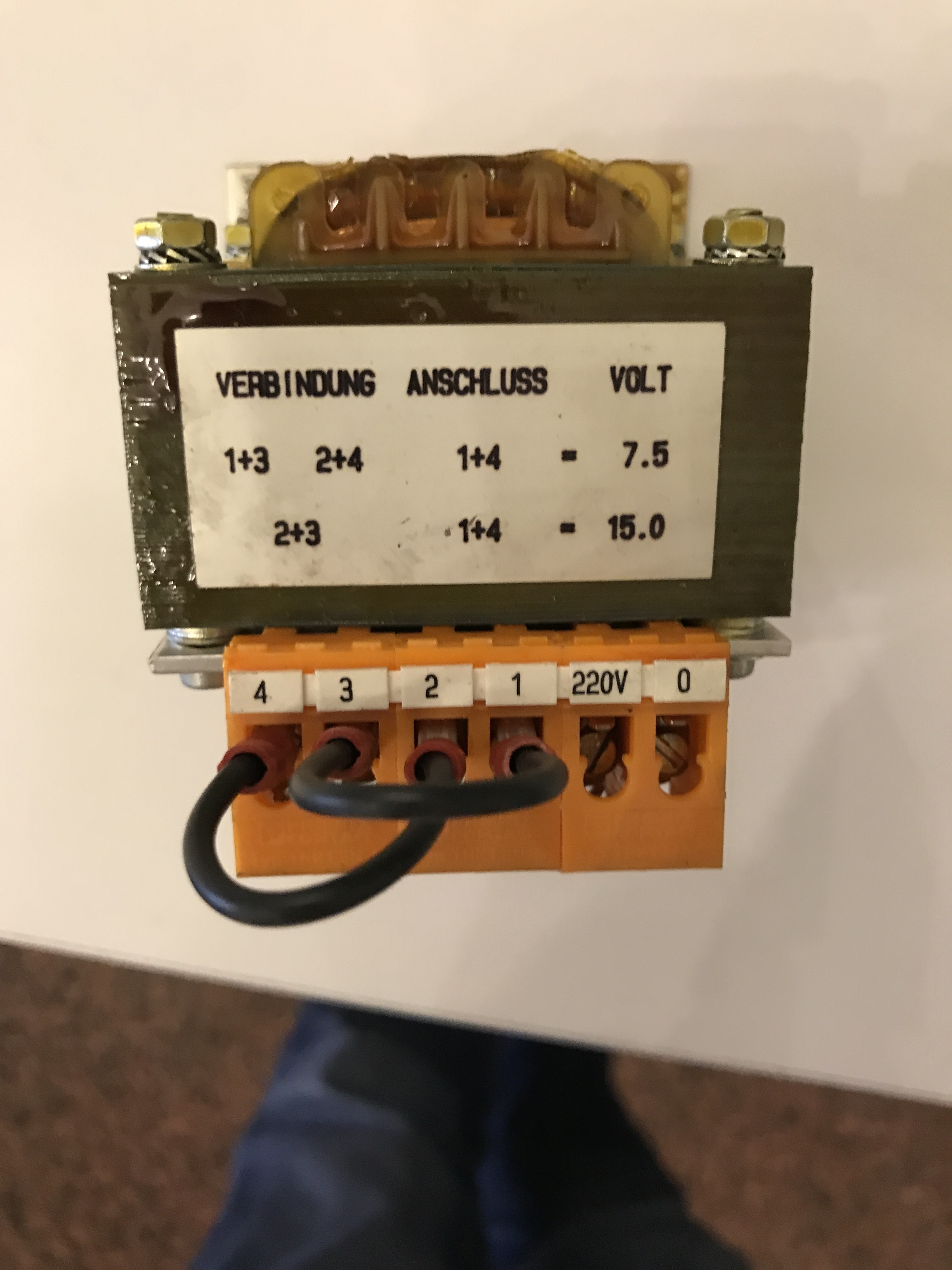

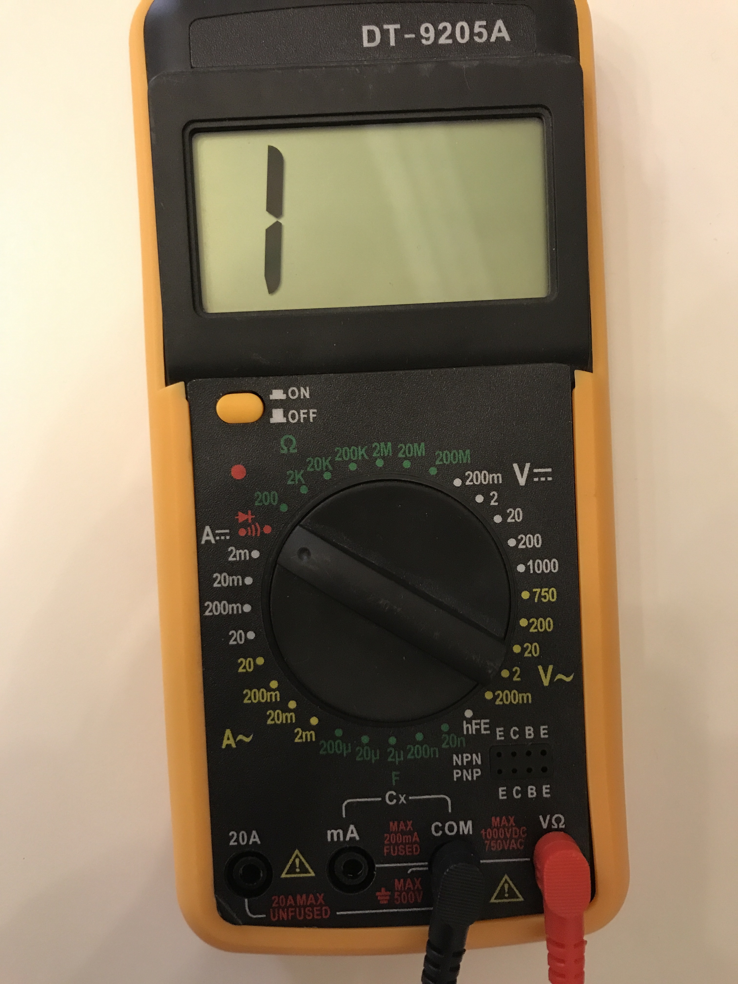

    Teraz wyjąłem transformator i sprawdzałem czy jest przejście na uzwojeniach. Nie wiem czy dobrze to robię ale pokazuje ze wszystkie są ok. Ustawiłem na multimetrze to co na zdjęciu Zepsuł mi się transformator Michael Riedel REIA 40 w stoliku medycznym.
    I sprawdzałem przejście między stykami 4-3 , 2-1 i 220-0, oczywiscie wcześniej wyjmując zworki. No i piszczy ze jest Ok.
    Zaraz jeszcze raz to podłączyłem tak jak było. Próbuje mierzyć napięcie na stykach 3-4 i nic nie pokazuje.
    Edit: transformator działa :) podłączyłem żarówkę i swieci (tak się właśnie zastanawiałem czy nie musi być podłączony jakiś odbiornik, żeby transformator dał prąd)

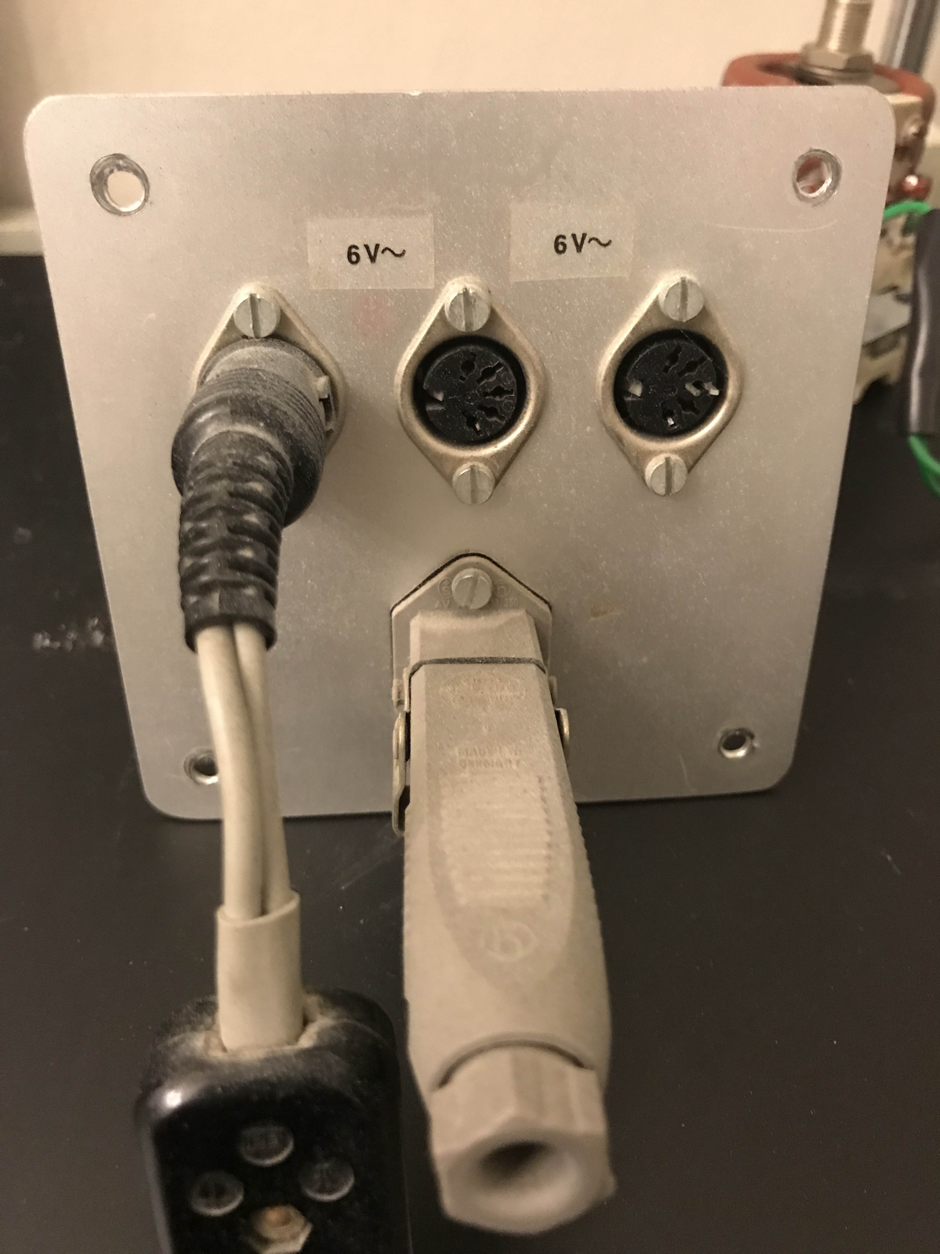

    No cóż trochę się narobiłem bez sensu a skazuje się, ze wtyczka DIN od urządzenia ma złe podłączenia pinów. Jak teraz sprawdzić gdzie jest prąd w gnieździe (żarówką?) czy multimetrem tez się da?

    Dlaczego powstały problemy ? Na transformatorze masz tabliczkę z wskazaniem łączenia wtórnych uzwojen dla napięcia 7.5 i 15V.
  • #9 17950242

    Mierzyłem wszystkie kombinacje i nic nie pokazuje na multimetrze. Przewody w oryginale podłączone są na 3-4, chociaż na tabliczce jest napisane, że powinno być 1-4. W każdym razie multimetr nie pokazuje napięcia a żarówka świeci jak podłącze bezpośrednio do np. do 3-4
    Jaki wniosek ? Albo Kolega nie potrafi zmierzyć, albo multimetr uszkodzony. Czyli Osram :D Rulezz. :idea: świeci.

    Odłącz trafo od źródła prądu, multimetr ustaw na najmniejszy zakres Ω. Nie na zakres z pomiarem półprzewodników i sygnałem zamknięcia obwodu. Nie znam twojego miernika [nie mam instrukcji obsługi].
    W związku z tym, pomierz wszystkie uzwojenia. Jedno pierwotne drugie dwa wtórne i podaj wynik.

    Usuń zworki z pinow 1-3-2-4 i zmierz napięcie AC na pinach 1-2 i 3-4.

    Zmierzyłem napięcie na 3-4 tak jak poprzednio i jest napięcie 8,75V ale prądu zmiennego :)
    Myślałem, ze ma być na wyjściu prąd stały jak na zwykłym zasilaczu

    Kolego ! Na wyprowadzeniach ( pinach ) transformatora nie może być stałego napięcia.

    Ok. W każdym razie w tym przypadku wszędzie mierzony prąd jest zmienny (taki jest tez zasila oświetlacz biomikroskopu). Spodziewałem się, ze oświetlacz jest zasilany prądem stałym.
    Okazało się, ze transformator działa, tylko jest problem z konektorem łączącym oświetlacz z podstawa biomikroskopu. Oczywiście napięcie na transformatorze jest, tylko ze prądu zmiennego i źle mierzyłem.
    Temat zamknięty :)
