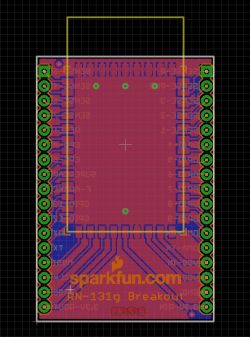

    Użyte PCB
    Początkowo chciałem zaprojektować PCB od zera, ale tak się złożyło, że w sieci krążył już gotowy projekt który w pełni spełniał moje wymagania. To RN131 Breakout Board od SparkFun, projekt open hardware. W sieci znalazłem jego źródła Eagle (.brd i .sch) których użyłem, by zamówić odpowiedni panel.
    Tak wygląda ta PCB w Eagle:

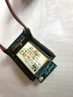

    Co ciekawe, przy tworzeniu tego panelu popełniłem małe przeoczenie, którego nie zauważyłem na czas przy zleceniu produkcji. Sam producent płytek też na to nie zwrócił uwagi i w ten sposób każda osobna płytka na panelu ma nieco inną warstwę opisową - to widać po dokładnym przyglądnięciu się.

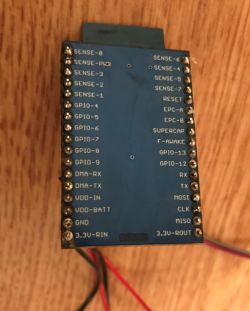

    Pierwsze testy wykonałem po prostu przylutowując kabelki do odpowiednich pinów modułu. Informacje co podłączyć wziąłem z dokumentacji:
    Moduł WiFi RN131 - pierwsze starcie w warunkach domowych - tryb klienta i hosta
    Wybrałem wersję zasilania z 3.3V DC, zaznaczoną na obrazku.

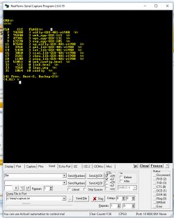

    Potem podłączyłem całość do przejściówki USB to UART, pin TX RN131 bezpośrednio, pin RX 131 przez rezystory by go chronić przed za dużym napięciem (nie jest 5V tolerant, wiec 5V na UART by mogło mu zaszkodzić), dodatkowo na płytce stykowej umieściłem LDO 3.3V (użyłem TC1264, ale w zasadzie mógłby być każdy), ustawiłem odpowiedni baud rate (9600 domyślnie) i rozpocząłem komunikację z modułem poprzez wysłanie sekwencji "$$$": [url=https://obrazki.elektroda.pl/1787942900_1552786650.png][img:2fe1e2e1c9]https://obrazki.elektroda.pl/1787942900_1552786650_thumb.jpg[/img:2fe1e2e1c9][/url] Moduł odpowiedział sekwencją "CMD": [url=https://obrazki.elektroda.pl/4761928400_1552786680.png][img:2fe1e2e1c9]https://obrazki.elektroda.pl/4761928400_1552786680_thumb.jpg[/img:2fe1e2e1c9][/url] Oznaczało to, że przeszedł w tryb komend i można wydawać mu polecenia i np. skonfigurować tryb AP hosta lub clienta. Na początek wysłałem komende ls: [url=https://obrazki.elektroda.pl/6524765800_1552786775.png][img:2fe1e2e1c9]https://obrazki.elektroda.pl/6524765800_1552786775_thumb.jpg[/img:2fe1e2e1c9][/url] i otrzymałem listę plików w pamięci oraz wersję firmware modułu: [url=https://obrazki.elektroda.pl/1054837500_1552786821.png][img:2fe1e2e1c9]https://obrazki.elektroda.pl/1054837500_1552786821_thumb.jpg[/img:2fe1e2e1c9][/url] Ciekawostka: możliwe, że nie każdy wie, że w programie który używam (RealTerm) można wpisywać komendy bezpośrednio na czarnym ekranie, tzn. w konsolce i zatwierdzać je enterem. Jest to równoważne z wysłaniem tekstu poprzez pole i przycisk 'Send' z włączonym CRLF poniżej. Następnie z pomocą narzędzia Scan uzyskałem listę dostępnych sieci: [url=https://obrazki.elektroda.pl/7174726400_1552787237.png][img:2fe1e2e1c9]https://obrazki.elektroda.pl/7174726400_1552787237_thumb.jpg[/img:2fe1e2e1c9][/url] Następnie uznałem, że skonfiguruję RN131 jako hosta (jako access point). Nie wszystko poszło OK, ponieważ nie udało się ustawić hasła, ale sam AP wstał bez problemu i od razu zaczął być widziany przez komputer: [url=https://obrazki.elektroda.pl/2291052000_1552787677.png][img:2fe1e2e1c9]https://obrazki.elektroda.pl/2291052000_1552787677_thumb.jpg[/img:2fe1e2e1c9][/url] Warto wspomnieć, że w takim trybie access point RN131 wspiera aż do 7 klientów na raz i nadaje im IP poprzez DHCP: [url=https://obrazki.elektroda.pl/5719460100_1558531187.png][img:2fe1e2e1c9]https://obrazki.elektroda.pl/5719460100_1558531187_thumb.jpg[/img:2fe1e2e1c9][/url] Następnie wróciłem do hardware. Uznałem, że pora spróbować przylutować RN131 normalnie do podstawki, mimo iż jest to dość trudne w warunkach domowych. Użyłem w tym celu najzwyklejszej opalarki, gdyż nie posiadam jeszcze zestawu hot air do lutowania: [url=https://obrazki.elektroda.pl/4507088900_1552788783.jpg][img:2fe1e2e1c9]https://obrazki.elektroda.pl/4507088900_1552788783_thumb.jpg[/img:2fe1e2e1c9][/url] Pobieliłem piny, dałem dość dużo topnika i mocno nagrzałem płytkę, po czym ostrożnie ustawiłem na odpowiednim miejscu moduł RN131 i lekko docisnąłem go z góry. Udało się! Tak wygląda przylutowany moduł wraz z płytką i kabelkami, juz po po poprawnie przeprowadzonych testach, ale jeszcze przed czyszczeniem z topnika: [url=https://obrazki.elektroda.pl/1092156800_1552788659.jpg][img:2fe1e2e1c9]https://obrazki.elektroda.pl/1092156800_1552788659_thumb.jpg[/img:2fe1e2e1c9][/url] [url=https://obrazki.elektroda.pl/6475718800_1558363496.png][img:2fe1e2e1c9]https://obrazki.elektroda.pl/6475718800_1558363496_thumb.jpg[/img:2fe1e2e1c9][/url] Podpisane piny od spodu: [url=https://obrazki.elektroda.pl/5915170000_1558363469.png][img:2fe1e2e1c9]https://obrazki.elektroda.pl/5915170000_1558363469_thumb.jpg[/img:2fe1e2e1c9][/url] Następnie uznałem, że pora przetestować RN131 w roli klienta. Zamierzałem podłączyć się do mojego routera, który korzysta z szyfrowania WPA-PSK2. [url=https://obrazki.elektroda.pl/6826399000_1558359877.png][img:2fe1e2e1c9]https://obrazki.elektroda.pl/6826399000_1558359877_thumb.jpg[/img:2fe1e2e1c9][/url] Ponownie uruchomiłem tryb konfiguracji RN131 poprzez wysłanie sekwencji $$$:

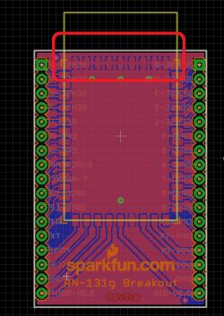

    Tylko po co, skoro coś takiego można przylutować zwykłą lutownicą oporową (może z nieco cieńszym grotem). Hot-air'em (a tym bardziej opalarką) można narobić tylko więcej szkód niż pożytku.
  • #3 17972673
    p.kaczmarek2
    Moderator Smart Home
    Posty: 14430
    Pomógł: 650
    Ocena: 12399
    Dobre pytanie, nie napisałem tego w tekście, ale też na początku tak myślałem.
    Ale spójrz:
    Te piny są zasłonięte przez wystającą część modułu RN131 (tą po której stronie jest antena) i nie da rady do nich się dostać. Po przylutowaniu hot-airem teraz tam nawet nie ma szpary.
