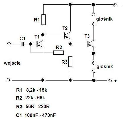

    Witam postanowiłem wykonać taki wzmacniacz ale nie do końca wiem gdzie podłączyć sygnał (gdzie kanał a gdzie masę ) Podłączenie sygnału i zasilanie w wzmacniaczu na 3 tranzystorach 2N5551, 2SC4468
    T1, T2 - 2N5551
    T3 - 2SC4468
    Jakie zasilanie do tego dobrać ?

    Jest to zapewne jakiś stary, prehistoryczny wzmacniacz na tranzystorach germanowych, które na początku występowały tylko jako pnp.
    Stąd zasilanie ujemnym napięciem i plus na masie.
    W Sieci znajdziesz mnóstwo wzmacniaczy na tranzystorach npn lub komplementarnych, zasilanych "normalnie" (z minusem zasilana na masie).

    Przede wszystkim ten wzmacniacz niespecjalnie się nadaje do współczesnych głośników, ze względu na składowa stałą którą przez nie przepuszcza. I to z założenia większą od amplitudy sygnału.
    A masą się nie przejmuj, to pojęcie umowne. To który biegun zasilania jest uważany za poziom odniesienia wynika tylko z konstrukcji układu, nie ma tak, że plus lub minus na masie jest lepszy.

    To jest przedwzmacniacz .
    Do żadnego głośnika się nie nadaje.
    Schemat jest niekompletny - nawet jako przedwzmacniacz.
    Układ po doprojektowaniu - może wzmacniać sygnał wyjściowy z regulatora barwy dźwięku.

    Na schemacie wszystkie 3 tranzystory P - N - P, a wskazane autorem tematy tranzystory 2N5551 i 2SC4468 - N - P - N.

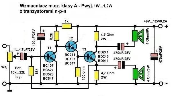

    Jeżeli chcesz kolego pozostać przy tego typu wzmacniaczu to proponuję wykonać wzmacniacz poniżej.
    Jest to układ podobny do układu przedstawionego przez Ciebie, ale trochę zmodyfikowany i o lepszych parametrach.

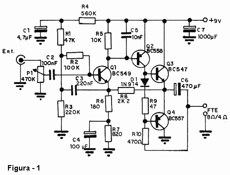

    Na pewno dwa wzmacniacze (po za środkowym) przedstawione z postu #3 mają większą moc i sprawność i takie są godne polecenia.
    PS. Moja nie uwaga spowodowała przesunięcie przedstawionego przeze mnie przedwzmacniacza m.cz. do kosza. Słuszna decyzja @MIREK.Z
    Na pewno dwa wzmacniacze (po za środkowym) przedstawione z postu #3 mają większą moc i sprawność i takie są godne polecenia. Podłączenie sygnału i zasilanie w wzmacniaczu na 3 tranzystorach 2N5551, 2SC4468
    Lepiej bazować na sprawdzonych projektach
    Sprawdzał kolega tą swoją propozycję ?

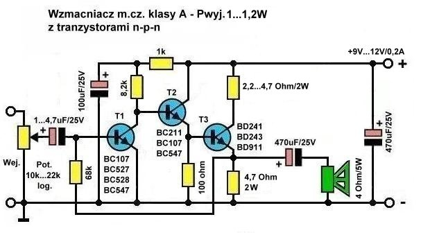

    Tak zmontowałem ten wzmacniacz, dziala bardzo dobrze.
    Można zastosować jeden głośnik tak, jak poniżej.

    Podaj autorowi tematu napięcia na elektrodach tranzystora BD 241.
    Może wyjaśnij do czego dążysz zadając takie pytanie.
    Do czego potrzebne są te wartości tych napięć?, bo autorowi tematu na pewno nie będą przydatne, gdy poprawnie zmontuje wzmacniacz.
    Ale gdybyś Ty się chciał dowiedzieć to nic nie stoi na przeszkodzie aby na szybko zmontować ten wzmacniacz (to potrwa kilkanaście, może kilkadziesiąt minut) i wtedy dokonasz pomiaru interesujących Cię napięć, a przy okazji dowiesz się czy ten wzmacniacz działa prawidłowo, czy też nie.

    To kolega krzysztof723 zaleca ten schemat autorowi jako sprawdzony.
    Mocy 1W na głośniku 4Ω się nie uzyska.
    _jta_ napisał:
    Opornik w kolektorze T3 daje tylko zmniejszenie mocy strat w T3.
    Przy tranzystorze BD241 to niepotrzebne.
