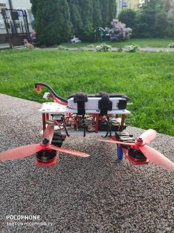

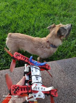

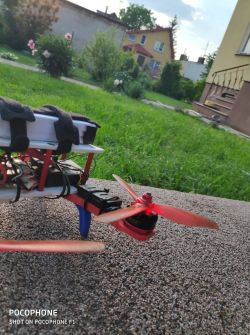

  • Cześć! Jest to kolejny konstrukcja ode mnie :) a właściwie to wykonana przeze mnie :) Chciałbym wam zaprezentować fajną zabawkę dla każdego troszkę starszego chłopaka/dziewczyny lub dla osób dorosłych :) Mianowicie jest to dron wyścigowy którego ramę wydrukowałem na drukarcę 3D (którą sam wykonałem, do znalezienia pod tym linkiem Link, drukarka jest w ciągłych modyfikacjach i ulepszeniach).
    PROJEKT RAMY NIE JEST MÓJ! Można go znaleźć pod tym linkiem Link.
    Jak sama nazwa wskazuje dron jest wyścigówką, jego zadanie to szybkie latanie i dawanie z tego maksymalnej frajdy :) Tego typu sprzęty są wyposażone w kamery FPV (first-person-view), czyli czujemy się jak to my byśmy latali :) u siebie nie mam jeszcze takich kamer i googli (video z drona jest przesyłane na google), ponieważ budżet na to nie pozwala :)
    Na ten moment dron prezentuje się w ten sposób:
    Wyścigowy dron z drukarki 3D :) Wyścigowy dron z drukarki 3D :) Wyścigowy dron z drukarki 3D :) Wyścigowy dron z drukarki 3D :) Wyścigowy dron z drukarki 3D :) Wyścigowy dron z drukarki 3D :)
    Rama to nie wszystko zatem co znalazło się na wyposarzeniu mojego drona (wszystko od przyjaciół ze wschodu):
    - silnki Emax RS2205 2300KV 160zł
    - F3 Flight Controller Acro 45zł
    - Power distribution board Matek 15zł
    - ESC 30A od DYS 100zł

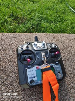

    - Odbiornik 10 kanałowy od FlySky (wiem, że za dużo, ale taki przyszedł z pilotem)
    - Pilot FlySky FS-i6X 10CH (w komplecie z odbiornikiem) 210zł
    - Ładowarka do lipo Imax B6 (bodajże klon) 60zł
    - Baterie od redoxa i tattu (3 celowe i 4 celowe) około 70zł za sztukę
    - Śmigła od DYS 5045 20 sztuk około 30zł
    Podsumowując za cały sprzęt wychodzi 760zł, a pamiętajmy, że nie mam jeszcze kamery do FPV oraz gogli które same potrafią kosztować ponad 700zł :)
    Czy warto ?
    Jeżeli ktoś ma chęć spróbować swoich sił w zabawie z RC i ma drukarkę 3D to z całego serca polecam :) jak dron się złamie to wystarczy dodrukować złamany element i gotowe :) Sam miałem z tym bardzo duży ubaw, z poskładaniem go, konfiguracją i kalibracją, a teraz z samym lataniem (nie jest to takie proste :) ).
    Polecam każdemu kto chce spróbować czegoś nowego i się trochę rozwinąć w tym kierunku :) OSTRZEGAM tylko, że to nie jest zabawka dla małych dzieci, można wyżądzić ogromną krzywdę wlatując w kogoś taką maszyną, waga całości przekracza 600g, a prędkość maksymalną jaką zmierzyłem na baterii 4celowej to 98KM/H!!! Same śmigła kręcące się z prędkością do 30k rpm mogą uciąć palec :)
    Warto dodać, że w sieci można znaleźć dość sporo modyfikacji zrobionych przez innych uzytkowników :)
    Dron pomimo ramy wyścigowej potrafi unieść GoPro i nakręcić świetne filmiki :)
    Chętnie odpowiem na pytania, jeżeli czegoś nie napisałem to proszę pytać :)

    Praktycznie nie wykorzystałeś możliwości druku 3D, to samo szło by zrobić na frezarce.
    No to niedobrze, że latasz koło domu, bo nie powinieneś. Limit prawny to obecnie bodajze właśnei 600g na latanie blisko zabudowań.
    Śmigło palca nie utnie (kupiłeś zwykłe, a nie że drukowałeś albo kupiłeś jakieś drewniane lub inne ciężkie). Sam mam od niedawna drona i śmigłami liście z drzewa skosi, Ale nawet cienkich gałązek już nie, bo śmigła są elastyczne.
    Natomiast sądzę, że skórę z palca zedrze, więc i tak trzeba uważać.

    Na aparaturze mogłeś zaoszczędzić 50 zł kupując model FS-i6 (bez X) + odbiornik FS-iA6B. Jest to co prawda zestaw 6-kanałowy, ale wgrywając alternatywne oprogramowanie (co jest banalnie proste) łatwo rozszerzyć liczbę kanałów do 10-14.
    Aparatura: https://www.banggood.com/FlySky-FS-i6-2_4G-6C...-iA6B-Receiver-p-983537.html?cur_warehouse=CN
    Oprogramowanie: https://github.com/qba667/FlySkyI6
