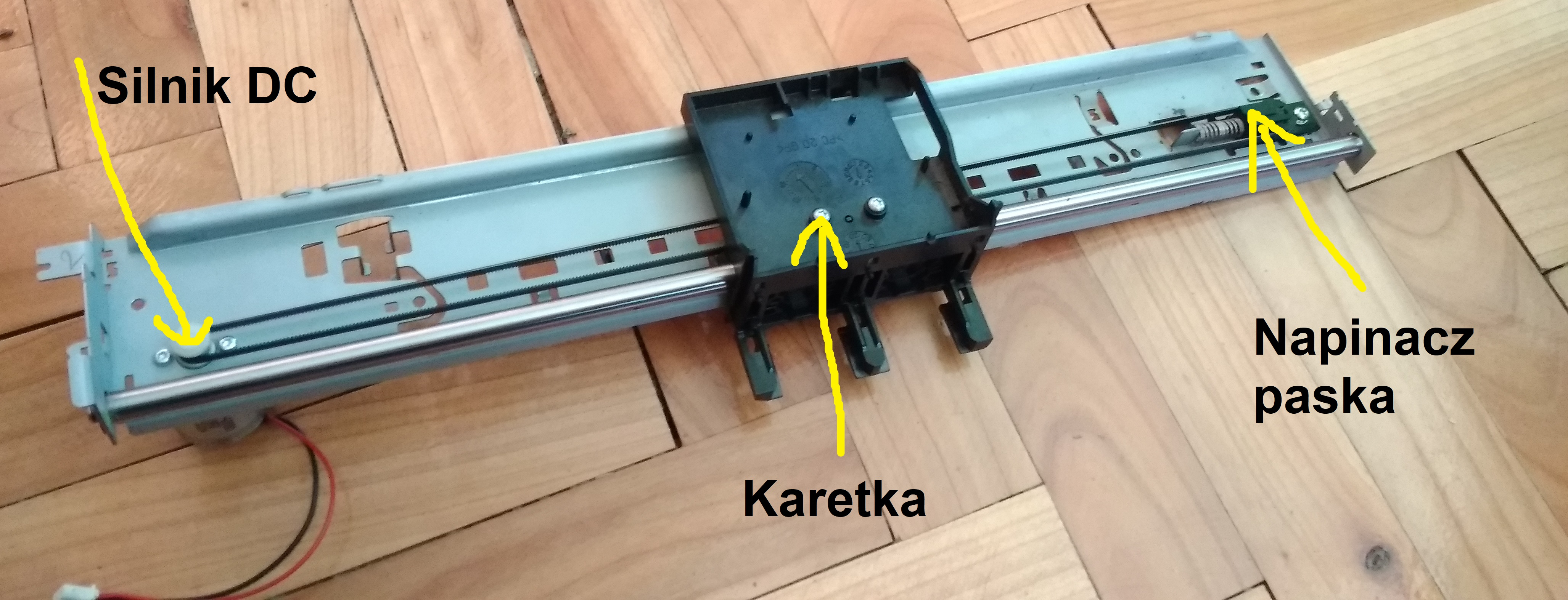

    Witam, rozebrałem starą drukarkę HP (DeskJet 3325), żeby zrobić z niej slider do aparatu, wyciągnąłem cały mechanizm karetki i teraz pojawia się pytanie - jak sterować silnikiem DC, aby móc zmieniać kierunek i prędkość obrotową? Wiem, że do zmiany kierunku można wykorzystać np mostek H a do prędkości po prostu PWM, tylko pojawia się pewien problem. Mianowicie silnik z tego, co się orientuję, to jest na 12V (przy ~3V już wirnik się obraca), chciałbym całość zasilać z jakiegoś małego powerbanka także układ się komplikuje, bo trzeba by przetwornicę 5V na 12V i wtedy sterowanie PWM i kierunkiem. Fajnie jakby te dwie rzeczy dało się sterować jedną gałką. No i jakby całość nie kosztowała majątku ;) W ostateczności, gdyby wymagało to zbyt dużego nakładu, to po prostu zrobię sobie na korbkę ;)
    Z góry dzięki za wszystkie wskazówki.

    Aparat to zwykły, ~250g kompakt. Podmiana silniczka niby spoko, ale wtedy pewnie nie będą znów pasować mocowania i grubość osi do obecnego koła pasowego. Co do płynności, wystarczyłaby w sumie płynna regulacja napięcia albo płynna regulacja PWM.
    W chwili obecnej to wygląda tak:
    Jak sterować silnikiem DC z drukarki HP DeskJet 3325 na 12V z powerbanka?
    i myślałem po prostu, żeby na karetce dołożyć gwint, na który będzie przykręcany aparat, a do blachy gwint, którym będzie przykręcane do statywu. I tak jak pisałem, jak się nie uda znaleźć nic taniego i prostego w budowie, żeby dołożyć gałkę sterującą, to po prostu przerobię na ręczne przesuwanie :)
  • #4 18007058
    kalkomania
    Posty: 492
    Pomógł: 25
    Ocena: 54
    Tak tylko że jak walniesz te 11-12 v to karetka przeleci w ciągu 2-3 sek.
    Jak zjedziesz z napięciem (a on nie pracuje liniowo ) może być szarpanie i po całym efekcie.
    Byłoby super jakby się udało płynnie !!!! przejechać szynę w ciągu 10 sek.a może i dłużej.
    Na początek pozostaje metoda próby,regulowany zasilacz 0-12v i obserwujesz oczywiście pod obciążeniem.
    bo może się okazać że wyjdzie to nie ciekawie.

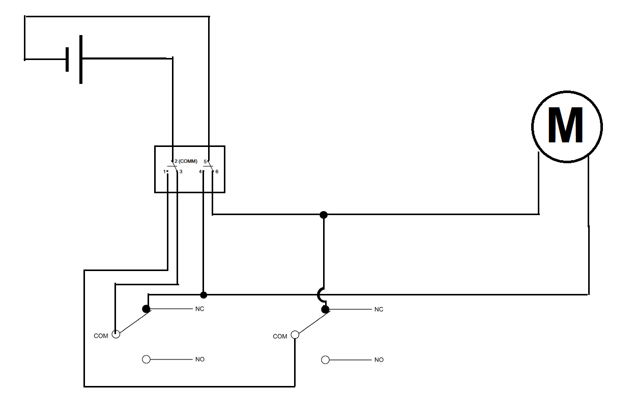

    Poskładałem na chwilę drukarkę i ona podaje na silnik do 12V. Niestety przewody od silnika się odłamały, a nie chcę mi się ich na razie ponownie lutować (to są właśnie moje zdolności manualne :D ). Niemniej na moim chińskim mierniku to wygląda tak, że jest 0 -> 12 -> 10 -> 6 -> -4 [V]. Przy czym te 10 i 6V to nie wiem czy to jest akurat napięcie ustawione przez drukarkę czy po prostu "bezwładność" któregoś z układów.
    Popełniłem też taki schemat, ma to prawo działać? Element podłączony do zasilania (tudzież kontrolera PWM) to przełącznik chwilowy dwupolowy

    _jta_
    Specjalista elektronik
    Posty: 48958
    Pomógł: 3205
    Ocena: 4226
    Jeśli drukarka podawała na silnik napięcie i '+', i '-', to powinien to być zwykły DC, bez elektroniki, i w jakimś podobnym układzie powinien działać.
    Ale w tym układzie coś mi się nie pasuje - przede wszystkim, za dużo przełączników, potrzebny jest podwójny przełącznik i wyłącznik - albo przełącznik 3-pozycyjny, który z pozycji środkowej nie daje żadnego połączenia, w jednej skrajnej łączy np. AB i DE, a w drugiej BC i EF - wtedy np. B i E do baterii (zasilacza), A i F do jednego przewodu silnika, C i D do drugiego (jak masz 2-pozycyjny z takim układem, to dodatkowo wyłącznik na podłączeniu baterii).
    Co do regulacji prędkości - kiedyś na pewno były do tego wyspecjalizowane układy, podłączało się ze 2 oporniki (a raczej opornik i potencjometr do nastawiania prędkości) - a czy dziś jeszcze są w miarę łatwo dostępne, nie wiem - może już jest tak mało zwykłych silników DC, że i te układy wycofano ze sprzedaży?
    Schemat układu stabilizującego obroty silnika, zawierającego 2 tranzystory, parę diod i kilka oporników, jest fragmentem schematu magnetofonów MK-125, MK-122.
  • #14 18007663
    irocket
    Posty: 149
    Pomógł: 2
    Ocena: 11
    Przełącznik będzie jeden, (on)-off-(on) chwilowy, dwupolowy (stąd 6 wyprowadzeń), plus dwie krańcówki (na schemacie na dole), które będą rozłączać prąd w skrajnych położeniach.

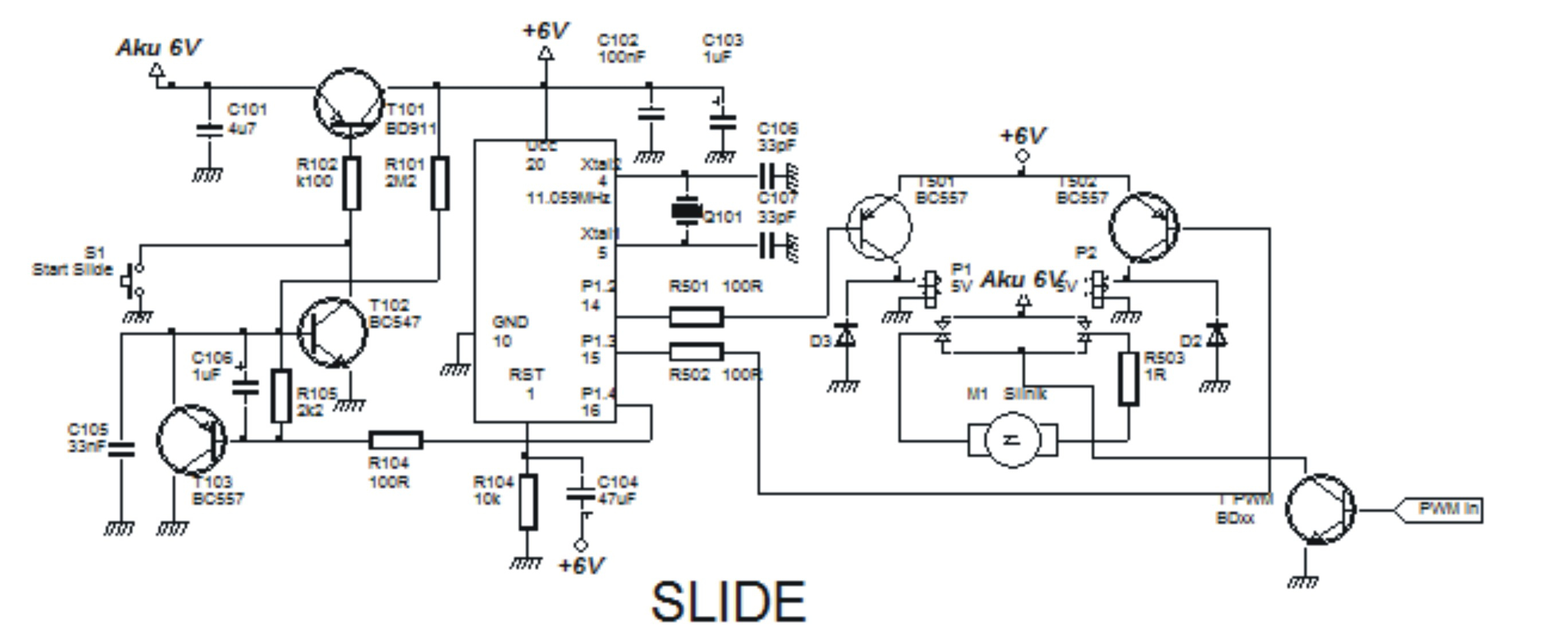

    Można zastosować układ, który będzie sterował programowo silnikiem, z wykorzystaniem dwóch przekaźników do zmiany kierunku obrotów.
    Schemat poniżej pierwotnie nie miał PWM, dlatego go zmieniłem, dodając klucz PWM:
    Na schemacie nie ma elementów układu PWM (urządzenie nie wymagało tego), dlatego należy użyć dwóch portów procesora do regulacji +/- (lub jednego dla potencjometru analogowego) oraz jednego portu do sterowania kluczem PWM (PWM In), nie ma też wyłączników krańcowych czy tachometru do zliczania drogi przebytej przez silnik, to wszystko można dołożyć do portów procesora.
    Oczywiście trzeba też napisać cały program do użytego procesora.
    Jest to więc rozwiązanie dobre, jeśli umiesz oprogramować jakiś mały procesor lub masz kolegę, który Ci to wykona.
    Układy tranzystorowe ze schematu są w pełni funkcjonalne i działające:
    -T101 włącznik (i wyłącznik) elektroniczny załączany ręcznie przez S1
    -T501 przez R501 stanem L załącza przekaźnik i start silnika np. LEWO,
    krańcówka lub tachometr wyłączają T501, należy ustalić czas postoju silnika (stan H na T501)
    -T502 przez R502 stanem L załącza przekaźnik i start silnika np. PRAWO
    -krańcówka lub tachometr wyłączają T502, teraz wysarczy wystawić stan L na R104 i układ wyłączy sie całkowicie, nie pobierając prądu z akumulatora.
    Poglądowo należy traktować piny procesora, w zależności od zastosowanego w układzie.
  • #18 18010164
    irocket
    Posty: 149
    Pomógł: 2
    Ocena: 11
    @pikarel zbyt to skomplikowane. Jakbym miał tego używać więcej niż może z godzinę w miesiącu, to bym coś kombinował lepszego, a tak to prawdopodobnie skończy się na tym, że zrobię manualny napęd ;)

  • #20 18010435
    pikarel
    Posty: 5004
    Pomógł: 409
    Ocena: 1828
    _jta_ napisał:
    Biorąc pod uwagę, że te przełączniki na dole, to krańcówki (...)
    Krańcówek na schemacie nie ma; to co jest widoczne, to są styki przełączające przekaźników, załączane są buforami tranzystorowymi T501 i T502.
    Przepraszam, że pisząc wcześniej o krańcówkach nie zaznaczyłem, że miały to być dodatkowe styki normalnie otwarte NO, umieszczone na końcach przesuwu i podłączone do jednego z portów (i oprogramowane, jako "wyłącz przekażniki")
    _jta_ napisał:
    Natomiast nie rozumiem, po co robić jakiekolwiek dalsze komplikacje. Mam wrażenie, że układ, który narysowałeś, jest najprostszym możliwym układem do ruchu dwukierunkowego z ograniczeniem zakresu przez krańcówki; oraz, że ten układ z uC nie zapewni nic więcej, poza większymi trudnościami.
    Przez to, że w układzie są użyte przekaźniki - wszystko staje się jasne;
    użycie malutkiego procesora ułatwia sterowanie do naciśnięcia jednego przycisku Start.
