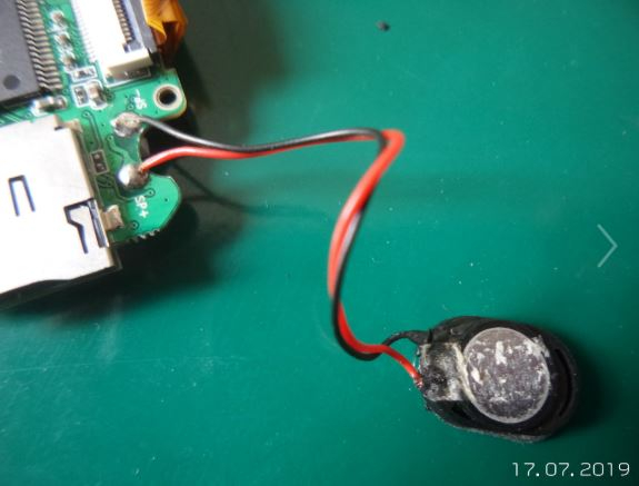

Dlaczego rejestrator samochodowy nie trzyma daty i czasu po odłączeniu zasilania?

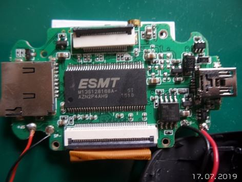

Najprawdopodobniej winny jest zużyty akumulatorek Li-Po, który podtrzymuje zegar/pamięć CMOS oraz zasilanie kamery po zaniku prądu; po godzinie bez zasilania napięcie spadło do 2,6 V, więc trzeba go wymienić [#18065762][#18065962][#18066011][#18066148] W tym modelu bateria była ukryta za przewodami przy porcie mini-USB, a nie pod PCB; po odklejeniu taśmy okazało się też, że nie ma tam BMS/PCM [#18065962][#18067242] Dobierz nowy akumulatorek o podobnych wymiarach i tym samym napięciu, pojemność może być większa; w wątku sugerowano ogniwo około 3,7 V / 150 mAh, byle zmieściło się w obudowie [#18066314][#18066880][#18067242] Zwrócono też uwagę, że lepiej zastosować ogniwo z zabezpieczeniem, bo oryginalne było „gołe” i mogło spuchnąć [#18066846] Po wymianie baterii problem z datą został rozwiązany [#18346972][#18781668]
Użytkownik zgłosił problem z rejestratorem samochodowym OVERMAX CAMROAD 2.5, który po zaniku zasilania gubi datę i czas. Po analizie forum, zasugerowano, że problem może być związany z akumulatorem podtrzymującym pamięć CMOS. Użytkownicy wskazali na konieczność sprawdzenia napięcia akumulatora, który może być uszkodzony lub spuchnięty. Po wymianie akumulatora, użytkownik zauważył problemy z ekranem, które okazały się związane z pełną kartą SD. Wymiana akumulatora rozwiązała problem z datą, a także ujawniła inne problemy związane z urządzeniem.
