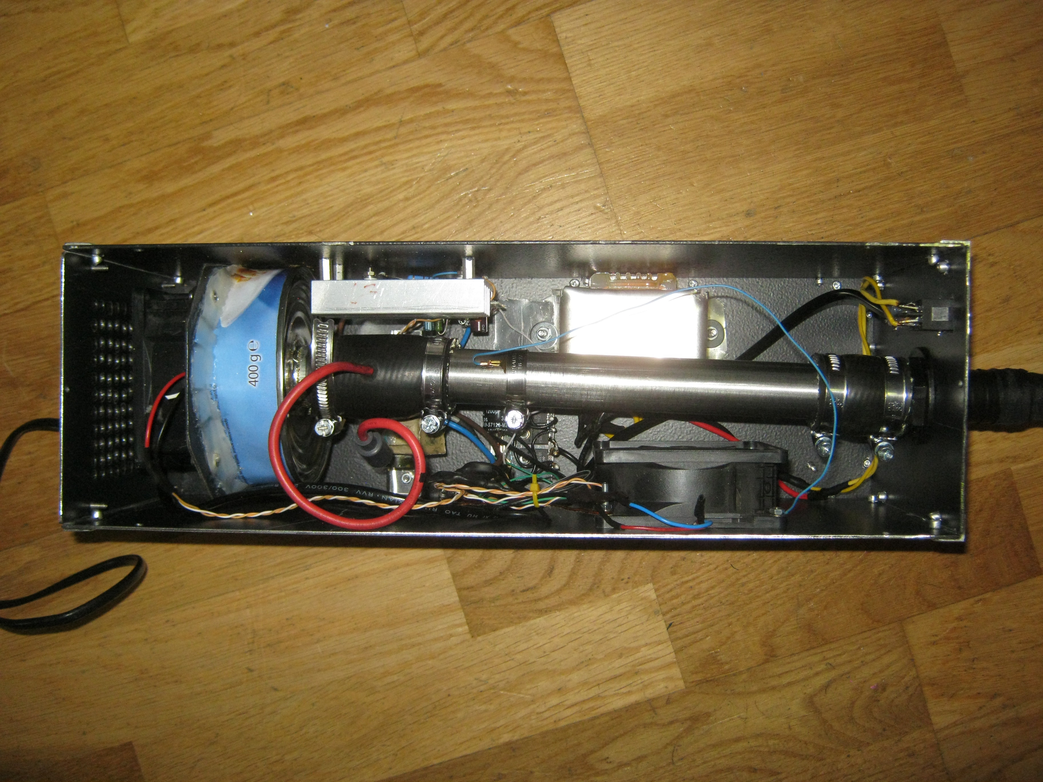

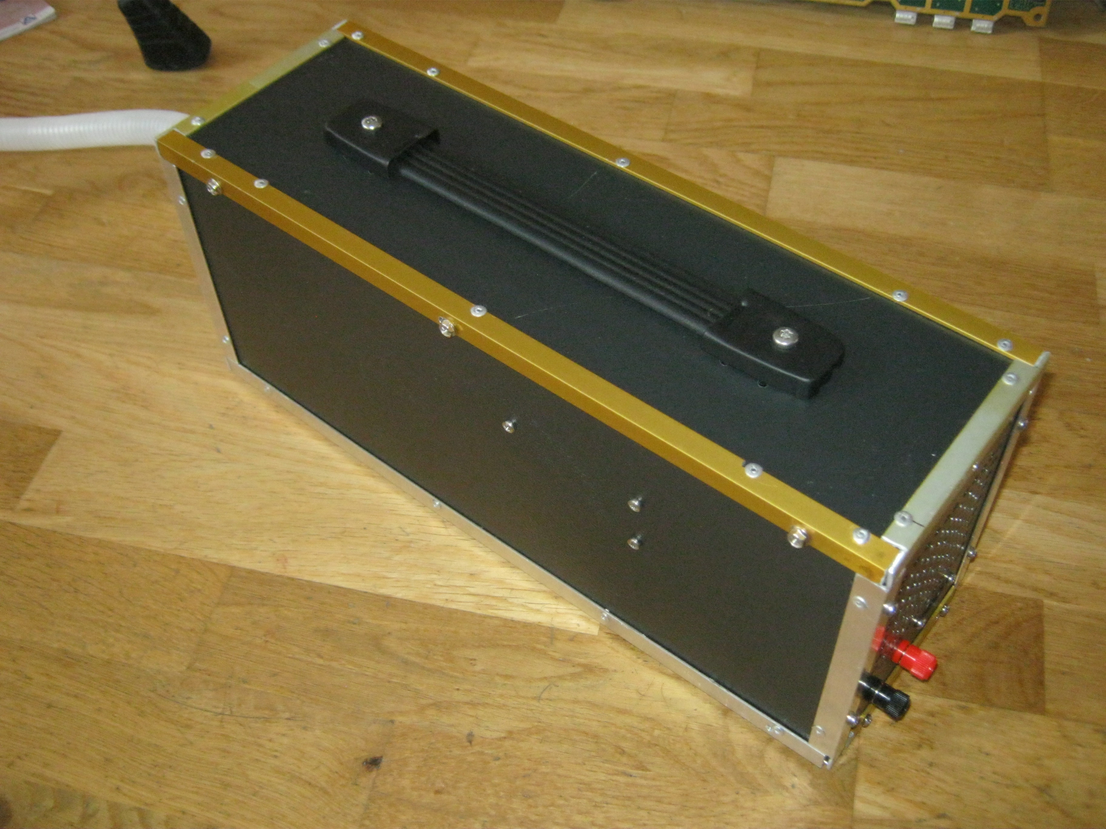

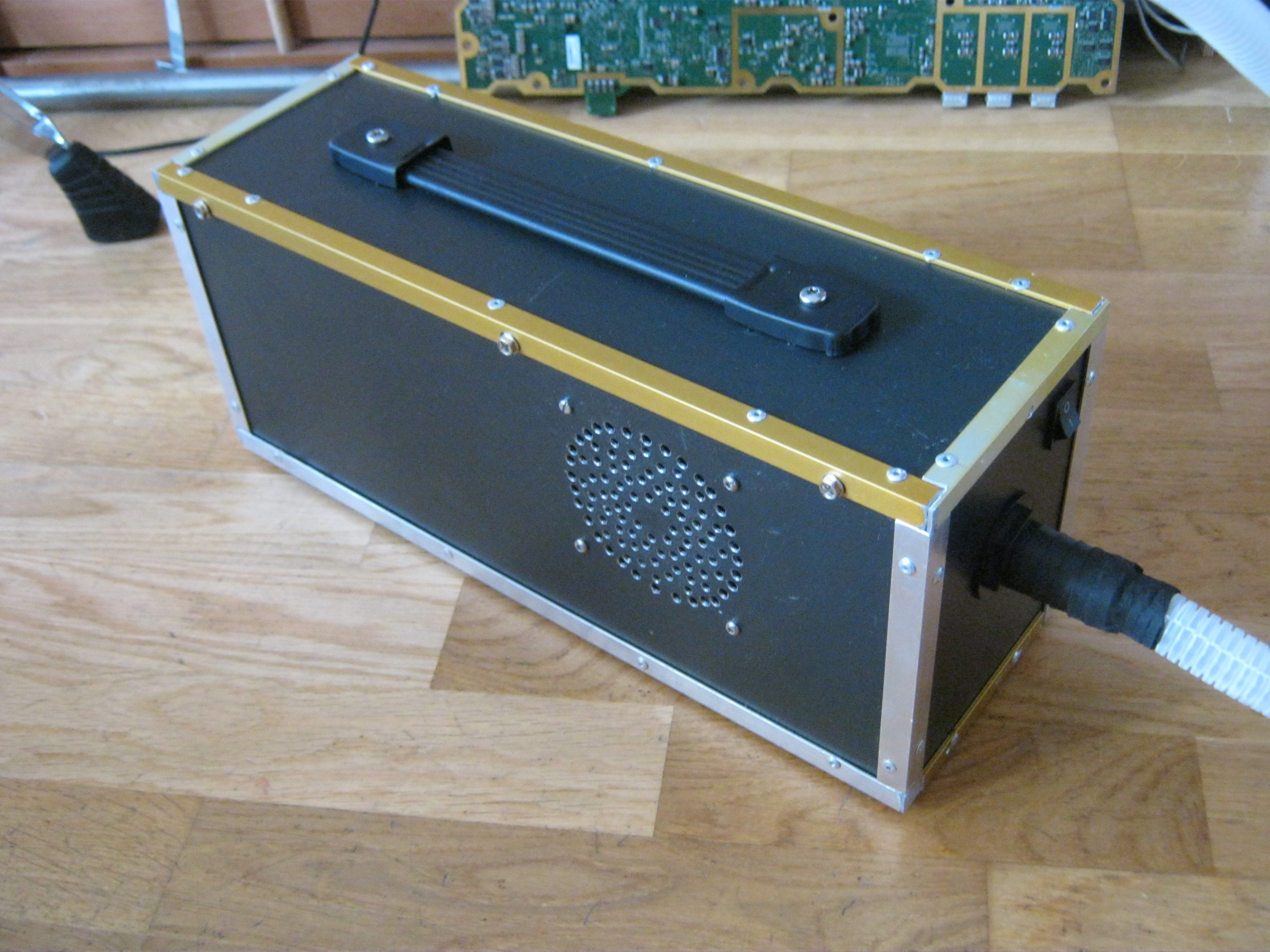

  • Witam. Popełniłem ostatnio taki oto generator ozonu.
    Schemat: Jeszcze jeden generator ozonu
    Po zmontowaniu: Jeszcze jeden generator ozonu
    Wnętrze: Jeszcze jeden generator ozonu

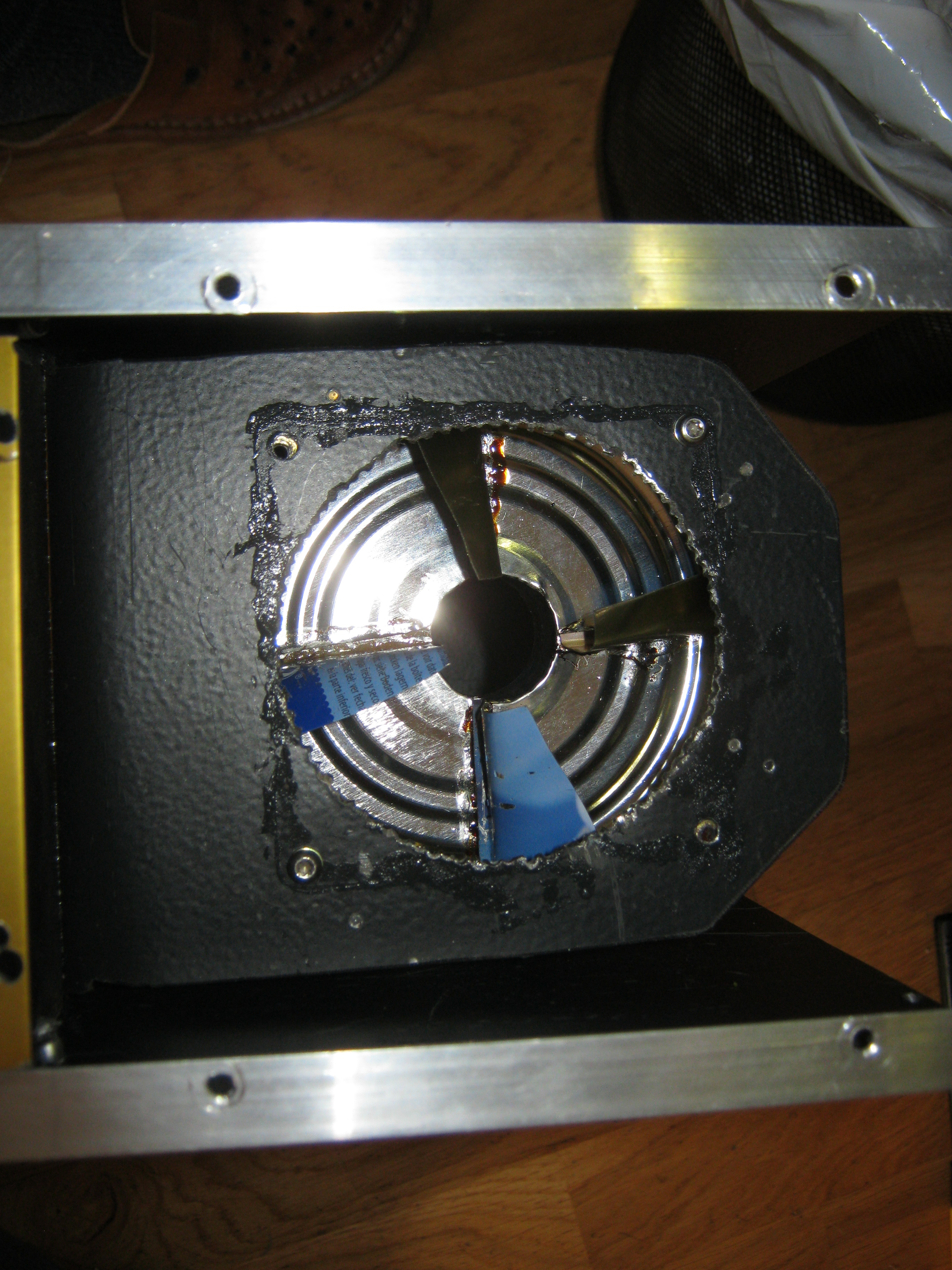

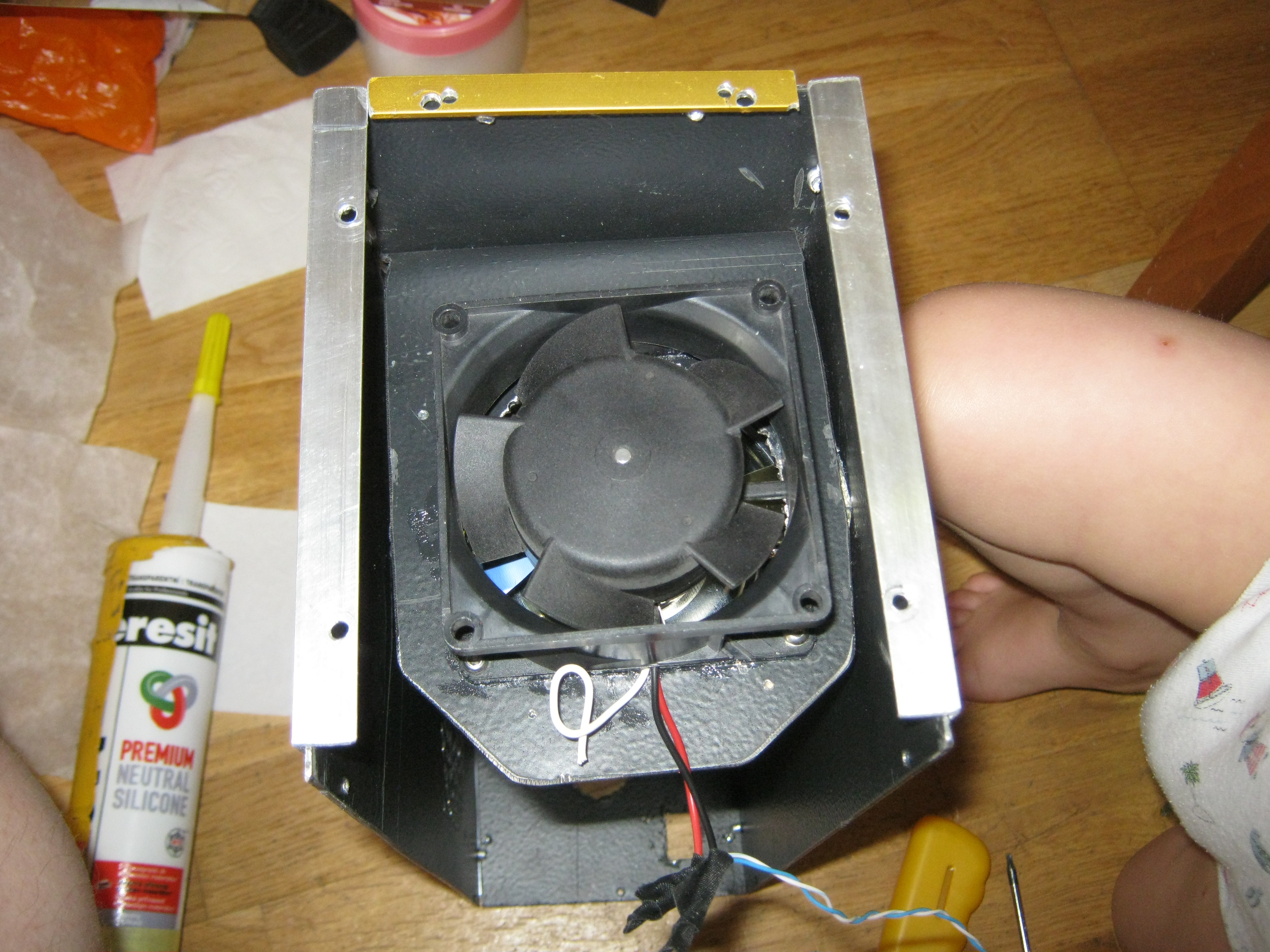

    Gniazdo wentylatora (puszka z wlutowanymi promieniowo przegrodami, bez przegródek powstaje wir i nie ma ciągu): Jeszcze jeden generator ozonu
    Wentylator: Jeszcze jeden generator ozonu
    Wyładowanie koronowe ma miejsce w rurze nierdzewnej fi25x1,5x200 z umieszczoną wewnątrz (na dystansujących paskach z uszczelki silikonowej) probówką wypełnioną folią aluminiową. Szczelina pomiędzy probówką a ścianka rury to ok. 1mm. Wyładowania rozkładają się równomiernie na całej powierzchni. Rura jest chłodzona bocznie dodatkowym wentylatorem (nie ma na schemacie). Transformator wysokiego napięcia jest wykonany na bazie rdzenia ferrytowego bez szczeliny (mniejszym niż w ametyście) + 2x5zw pierwotnego + cewka wysokiego napięcia od ametysta. Moc tracona na wyładowania to ok. 40W (innych danych nie jestem w stanie podać, może ktoś wie jak to przeliczyć na ilość ozonu w jednostce czasu).
    Poniżej 2 g/h.
    Przy tak łatwej dostępności gotowych modułów do ozonatorów nie wiem czy cała konstrukcja warta była zachodu.

    Z jaką częstotliwością pracuje układ? Niskie napięcie zasilania ogranicza wydajność ozonu.
    30Khz

    E8600 napisał:
    Układ sterowanie wytrzymuje do 35 V (jak dobrze sprawdziłem). :D
    Przy niższym napięciu potrzebny jest dużo większy prąd zasilania.
    Przykładowo budując kiedyś głośnik plazmowy zasilany 12 V potrafił pociągnąć ponad 10 A prądu ciągłego przy większym wypełnieniu sygnału sterującego (łuk 2 cm). Trudno znaleźć zasilacz o takich parametrach więc zasilałem układ z prostownika samochodowego.
    Sprawa jest prosta im więcej WAT mocy tym więcej plazmy co daje więcej ozonu.
    Osobiście bym celował w moc ponad 100 W w takim projekcie.
    Robiłem eksperymenty z ok. 100W poprzez dodanie drugiej cewki TV i zwiększenie ilości zwojów pierwotnego na trafo WN. Problemem jest jednak zbytnie grzanie się rury. Trudno było taką rurę skutecznie schłodzić, a wydajność produkcji ozonu spada wraz ze wzrostem temperatury.
