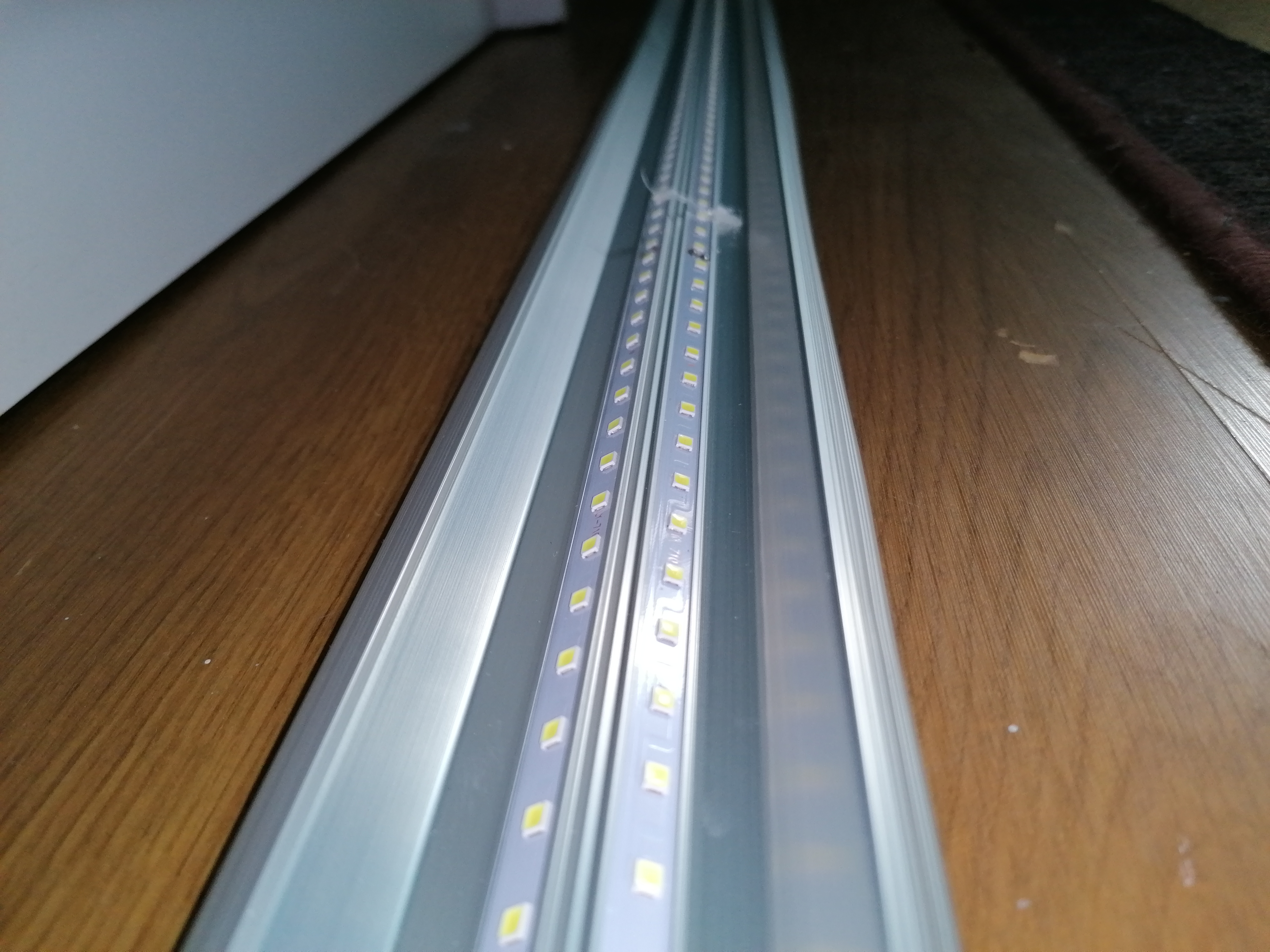

    Cześć, jaki kondensator zastosować do jednej lampy LED 50W? W garażu mam zamontowane 4 takie lampy(tak jak na obrazku). Każda ma 50W, łącznie mają 200W. Całość podłączona jest pod napięcie 230V.
    Jaki kondensator zastosować do lampy LED 50W mrugającej jak stroboskop?
    Lampy zaczęły mrugać jak stroboskop, z czego jedna się spaliła. ]Link[/url]

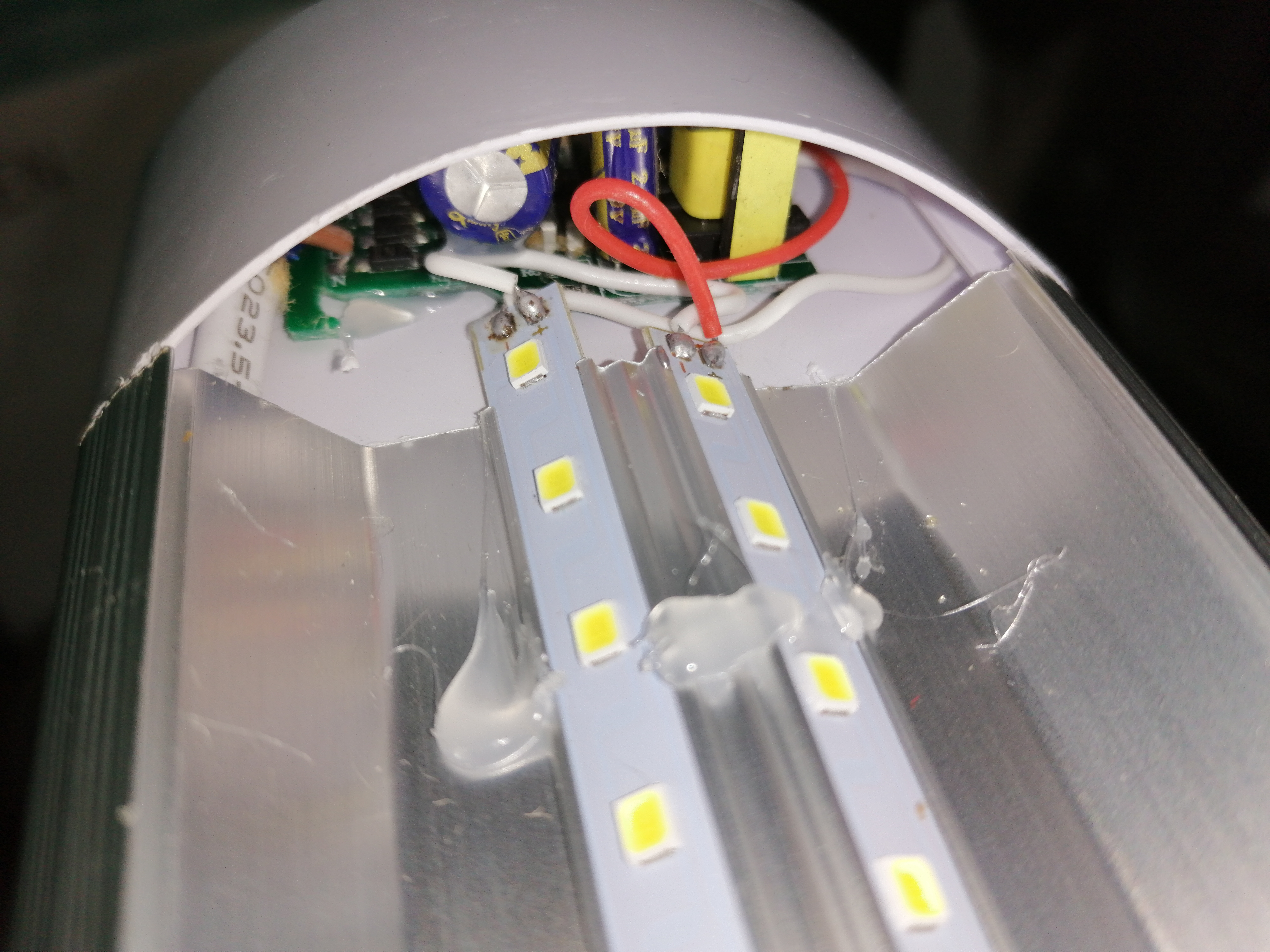

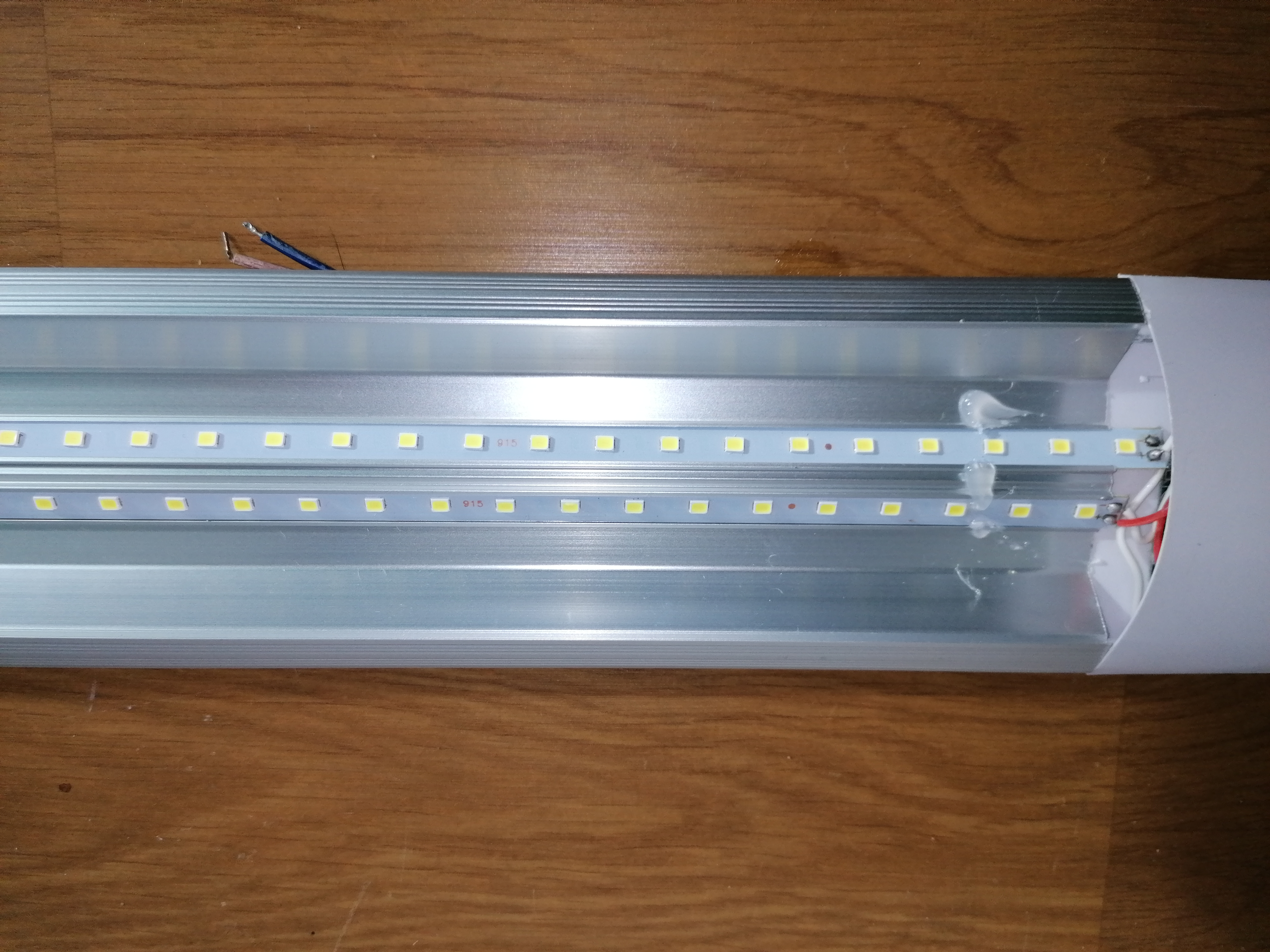

  • #7 18255592
    dawid4157
    Poziom 8  
    Posty: 45
    Tak to wszystko wygląda:
    Jaki kondensator zastosować do lampy LED 50W mrugającej jak stroboskop? Jaki kondensator zastosować do lampy LED 50W mrugającej jak stroboskop? Jaki kondensator zastosować do lampy LED 50W mrugającej jak stroboskop? Jaki kondensator zastosować do lampy LED 50W mrugającej jak stroboskop?

    Ocena: 561
    Garaż pewnie metalowy? Ja osobiście omijał bym te lampy szerokim łukiem. Ich budowa jest na tyle beznadziejna, że na jej aluminiowej podstawie pojawia się potencjał/ nie zawsze,i nie we wszystkich/ . Absolutnie nie nadają się do bezpośredniego montażu na podłożu metalowym. Wnioski wyciągnąłem po próbie napraw 3 sztuk uszkodzonych, i rozebraniu jednej działającej. Żaden kondensator tu nic nie pomoże- tam są dwa paski led-ów połączonych po -4szt. w szereg i te sekcje tworzą następny układ szeregowy- w paskach nie ma nawet żadnych rezystorów. Po tym jak dostałem kopa z aluminiowej podstawy do której są te paski doklejone, wywaliłem to na fajans- tam nawet nie było przewodu PE.

    Ocena: 7834
    Fakt, obudowa ładna. Tego co najważniejsze nie pokazałeś( przetwornica).
    I dlatego powinna ( obudowa rzecz jasna ) być połączona z PE.

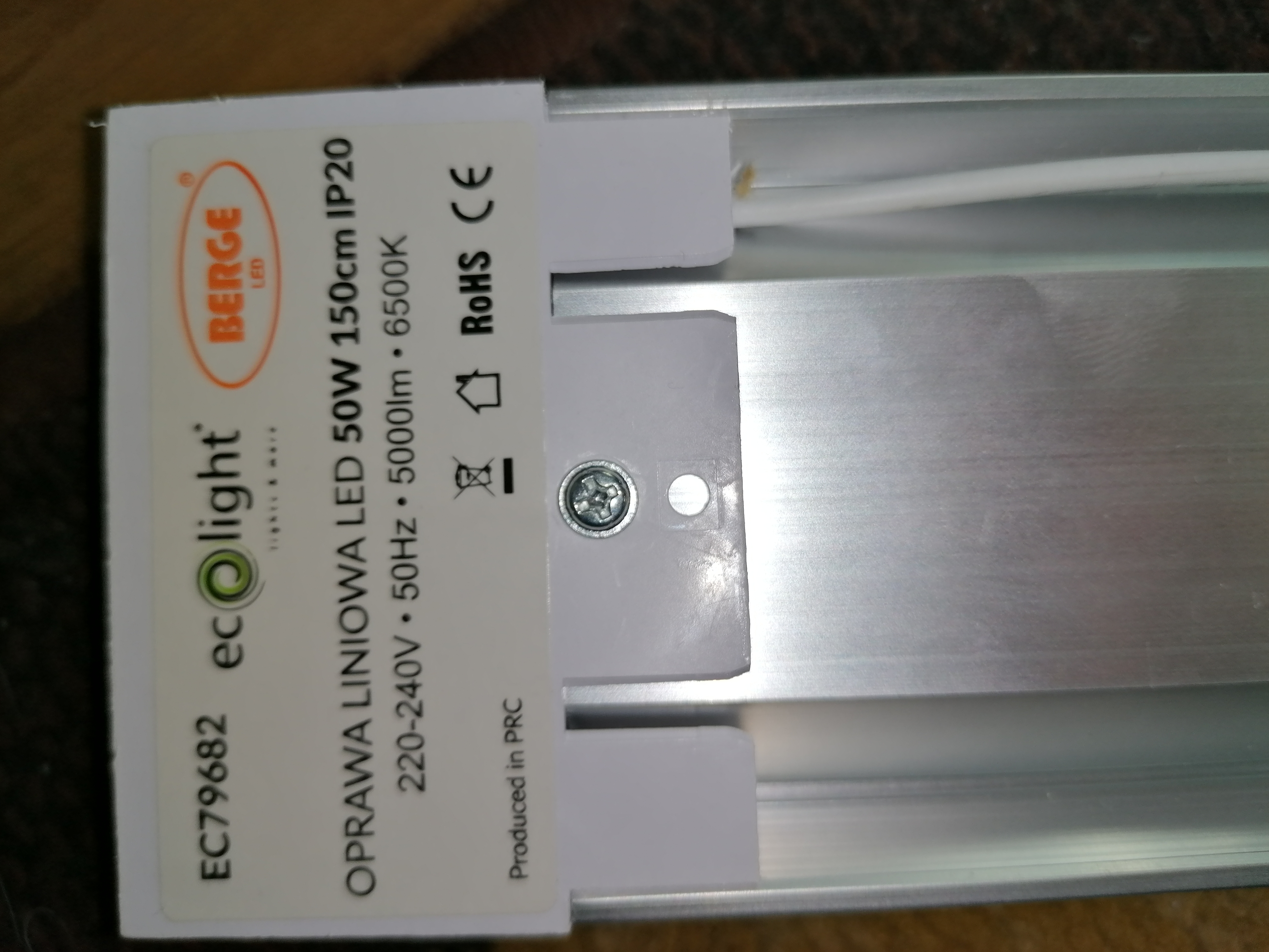

    dawid4157 napisał:
    Lampy są nowe, są to dokładnie te:
    Tego się nie kupuje, trzeba było zakupić normalne świetlówki.

    madamsz1
    Posty: 5896
    Pomógł: 1057
    Ocena: 1712
    A padają te przetwornice nagminnie w tych lampach, zwłaszcza kondensatory elektrolityczne - jakość ich jest beznadziejna a ciepło w środku robi swoje. Czasami wystarczy je wymienić i pochodzą trochę, albo z 2-3 zrobić jedna lampę :( .
    Duży kondensator 22uF/450V mały stojący najlepiej dać 4,7uF/63V i na 105st.
