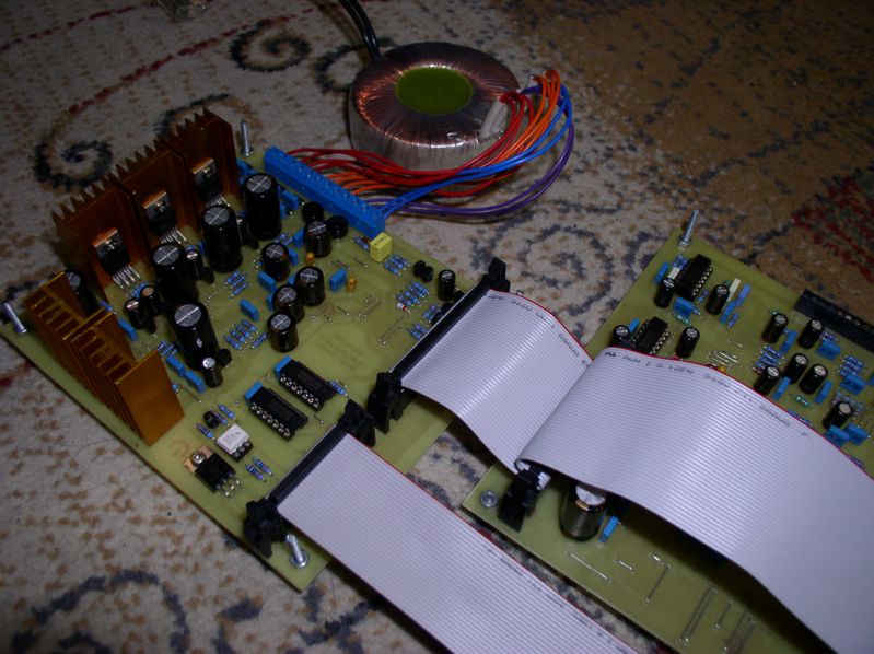

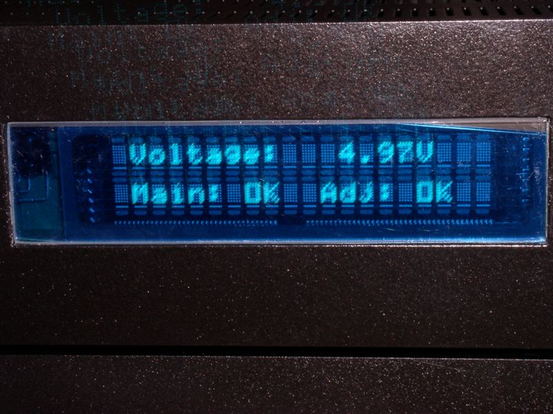

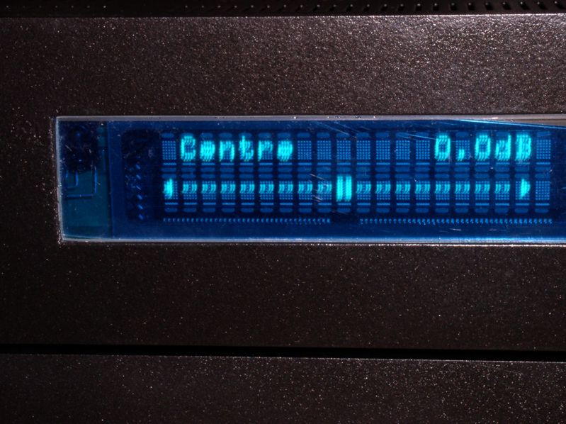

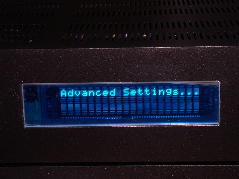

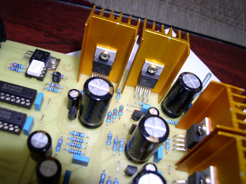

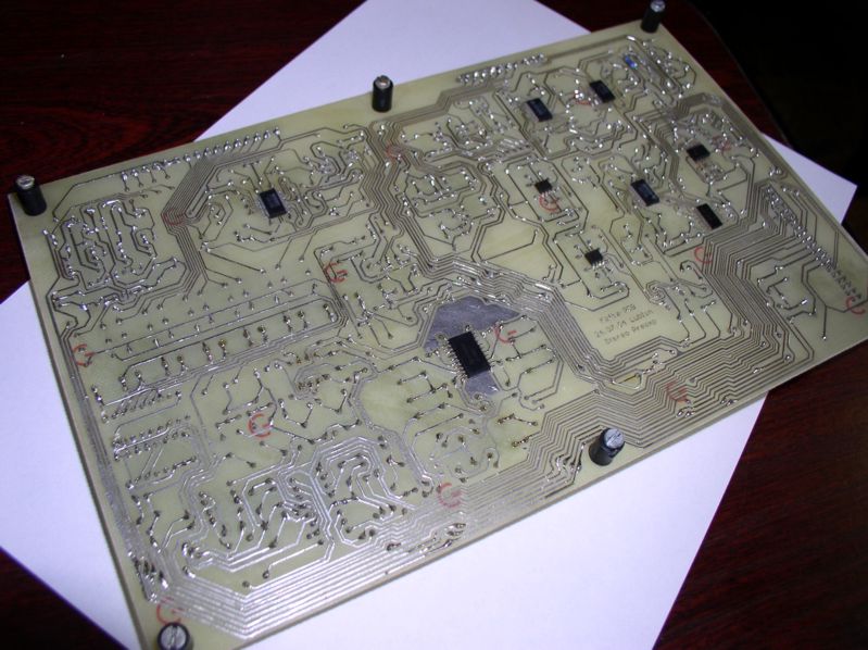

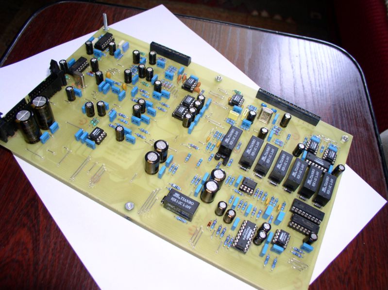

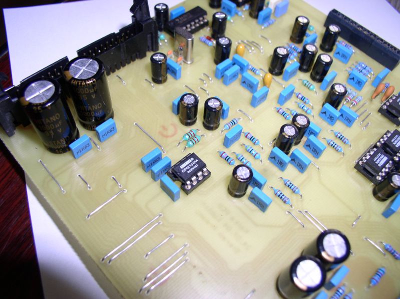

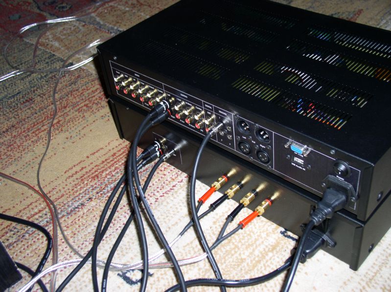

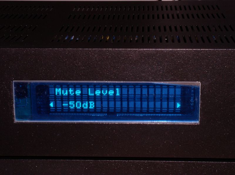

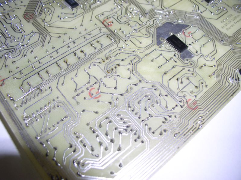

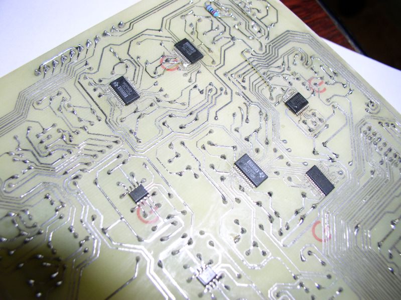

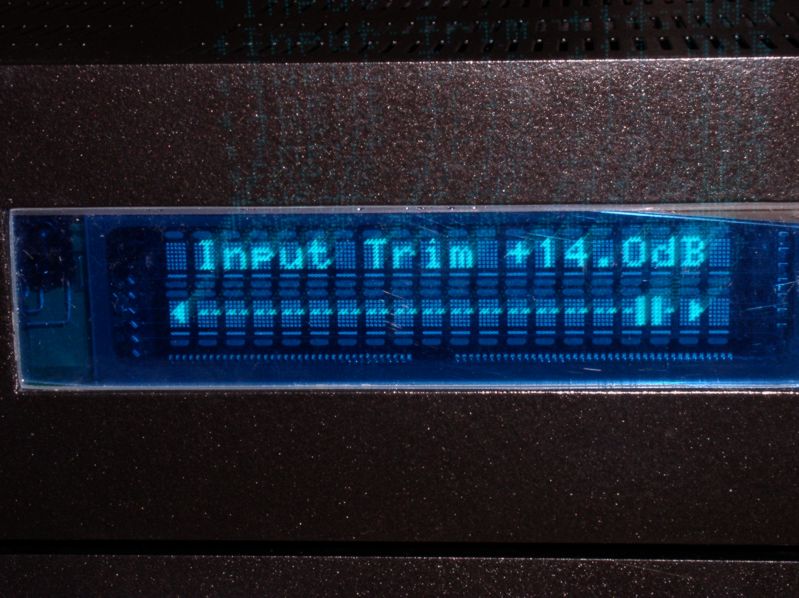

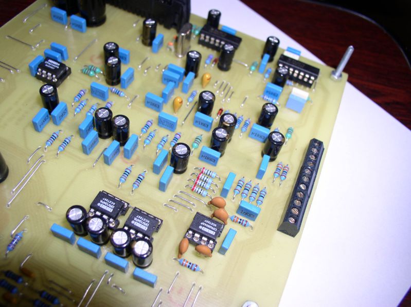

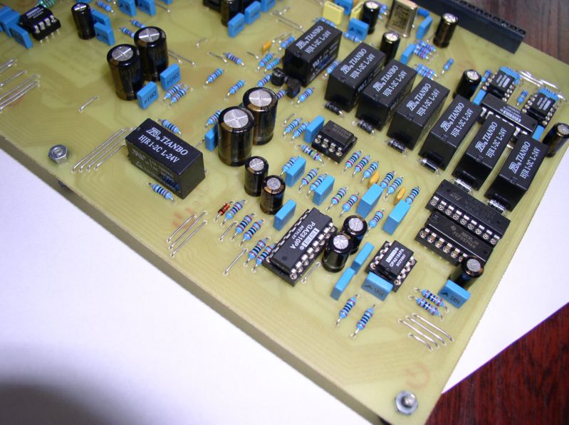

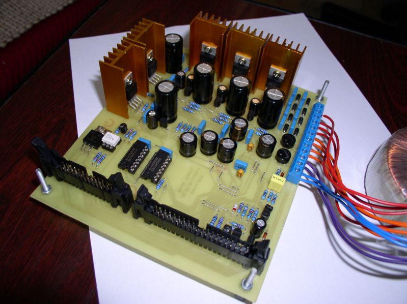

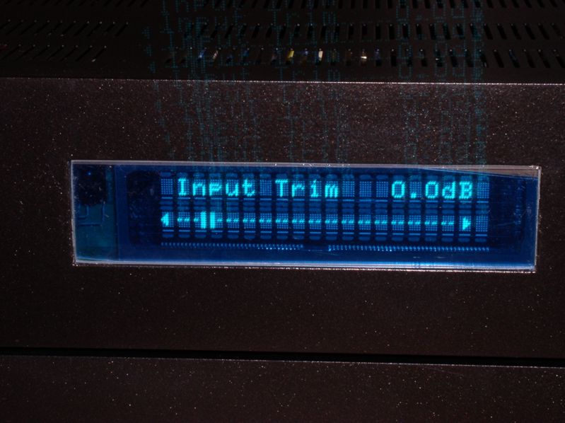

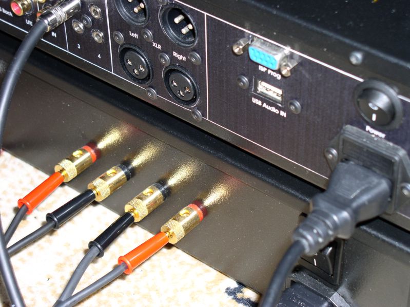

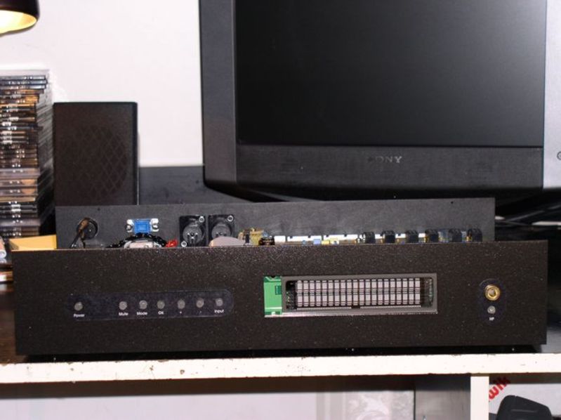

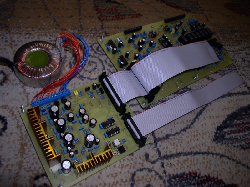

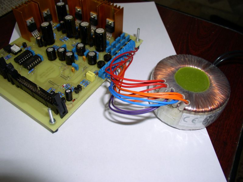

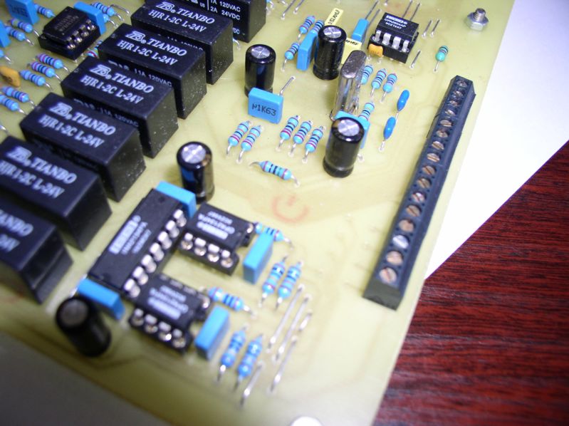

  • Niniejszym przedstawiam mój 8 kanałowy preamp. W linku podaję pierwowzór mojej konstrukcji.
    http://www.mhennessy.f9.co.uk/preamp/index.htm
    Zmieniłem jednak "kilka" rzeczy. Najważniejsze zasilacz. Trafo na specjalne zamówienie z 6ma uzwojeniami wtórnymi. Zasilacz oparty na OPA548 i TL431 w roli napięcia odniesienia. Płytkę stereo wzbogaciłem o DAC USB na PCM2702 i DAC na DIR1703, PCM1793 oraz OPA2602 w roli filtra. Są także trzy wejścia liniowe, jedno XLR z OPA2134 i INA2134 na wejściu. Wyjście linowe oraz XLR z DRV134. Zrobiłem także ADC z OPA1632, PCM1804, OPA2134 oraz DIT4096 na wyjściu. Zegar zbudowany w oparciu o PLL1700. Tor analogowy zbudowany w oparciu o OPA2134, PGA2310 ora NE5532. Nie śmiejcie się z tego NE5532. Popróbuję z innymi op-ampami, ale jak narazie nie mam do niego żadnych zastrzeżeń. Płytka surround zawiera dodatkowa 6 torów tworząc system 7.1. Dostęp do nich jest poprzez wejście dla zewnętrznego dekodera lub wbudowaną analogową matrycę surround. Sterownik zbudowany w oparciu o AtMega16. No i na razie to chyba na tyle... No może tylko dodam, że budowałem to 2 i pół roku :D Wiem, powolny jestem...

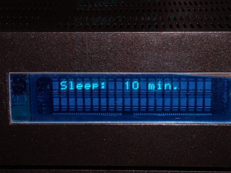

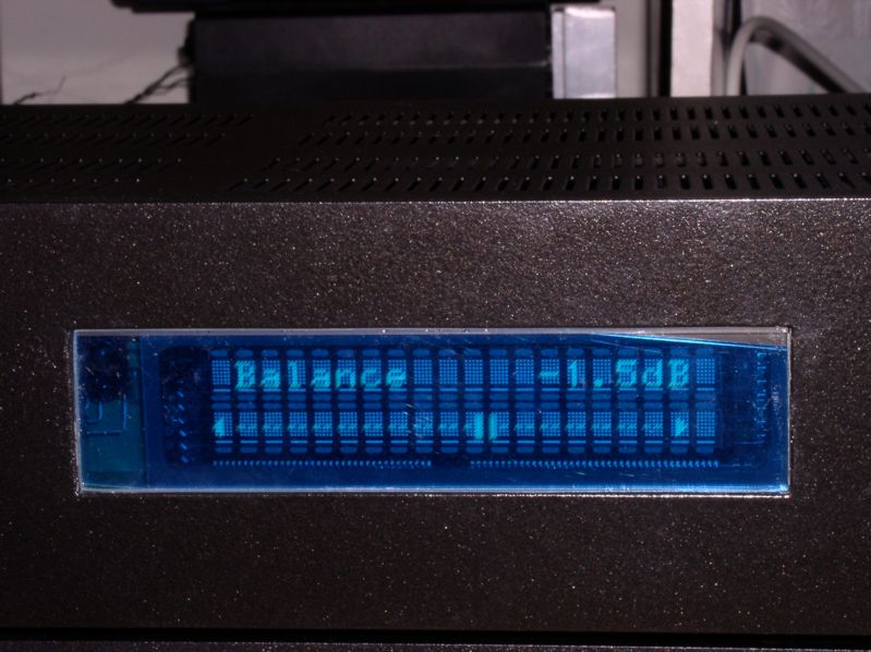

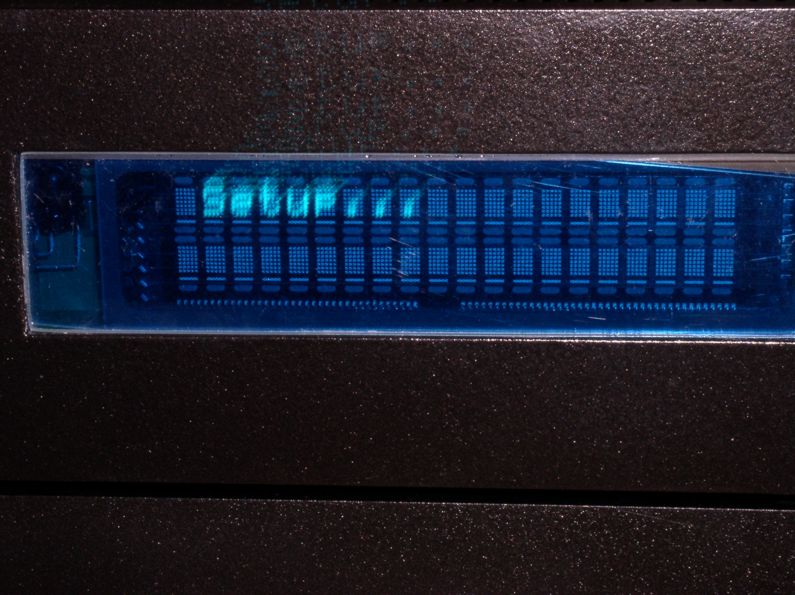

    Zdjęcia wyświetlacza kiepskiej jakości, bo musiałem kombinować z czasem naświetlania, a nie mam statywu i robię z ręki. Trzeba było dać dłuższy, bo inaczej na zdjęciach w ogóle nie było widać napisów wyświetlacza.

    Zapomniałem dodać, żę jest także słuchawkowiec na TPA6120...

    Wyświetlacz na prawdę jest super, tylko te zdjęica :/ Dodam może też coś na temat wrażeń odsłuchowych... Preamp jak na razie współpracuje ze wzmakiem DRACULĄ z innego mojego wątku, oraz kolumnami Wharfedale Diamond 8.2. No tak... standów mi brakuje :P Bez podłączenia sygnału przydźwięk ledwie słyszalny. Obecny jest natomiast lekki szum tła. Jednak to chyba normalka. Mówię oczywiście o sytuacji gdy mam uzy uż przy głośnikach. Prównywałem z ampli Yamahy i na pewno nie jest to większy szum. Ale już pół metra od głośnika absolutna cisza. Słuchawkowy na TPA jest extra. Taka totalna cisza, że zawsze kilka razy sprawfdzam, czy jest e ogóel podłączony. Dźwięk? Hm... pewnie nie będę obiektywny, ale jak na moje wymaganie to jest bomba...

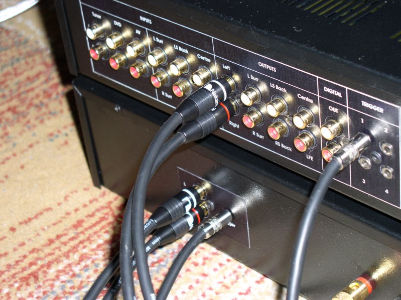

    no naprawde gratuluje, widac starannie wszystko wykonane do najmniejszego szczegolu... ogolnie 10 :) ale jedynie co to ta obudowa mi nie pasuje
    ps. te kable sygnalowe nakamichi robiles sam czy kupiles?

    Hehe... nie wydałem na to fortuny, ale kilka stówek będzie. Większość układów to sample. Wtyki Nakamichy kupiłem na wolumenie. Większą ilość, bo dużo taniej. A kabel to zwykły mikrofonowy. A obudowa jest super i bardzo mi się podoba. Lepszej DIY nie widziałem :D

    Mi też się baardzo podoba, elektronika i obudowa wygląda jakby wyjechały z salonu audio. Gratuluję.
    A można wiedzieć jakich użyłeś rezystorów?

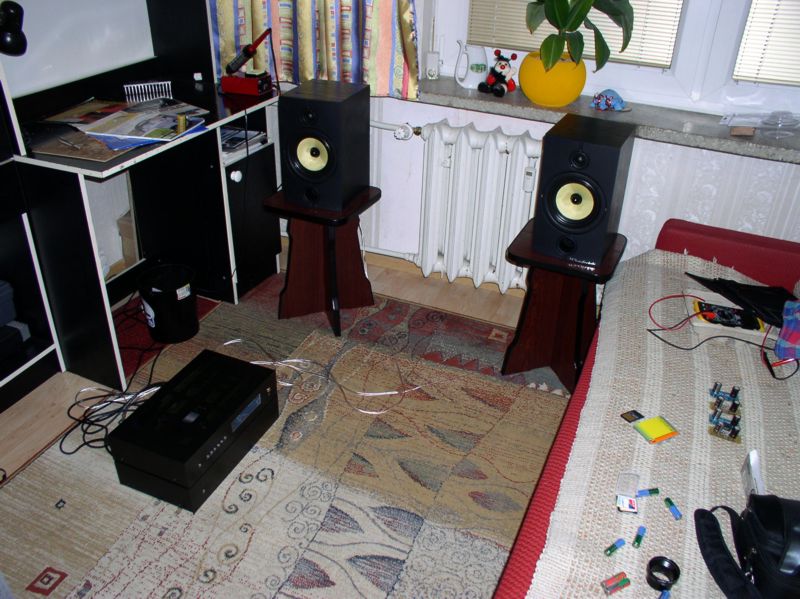

    Sam napisałem całe oprogramowanie. Dodam, że jest to mój pierwszy program na procka napisany w C :D
    Heh.. właśnie jeszcze raz przejrzałem zdjęcia... te z moim pokojem. Patrzę, czy nie zostawiłem na drugim planie czegoś kompromitującego :P no tak... Na kanapie leżą płytki od Veterana i PeteraDaniela do GainClona z wersji brigde :P
    Elementy drobne... no cóż. Nie jest ta klasa High-End, ale są najlepsze na jakie mnie było stać. Ciężkie jest życie studenta... Ale chyba moało kto do jednego projektu kupiłby kilka setek rezystorów z Elpodu czy ponad 50 panasoniców FC. Rezystory to 1% 0,6W Yageo, natomiast kondensatory do Hitano, wersja EXR. Stałe to standardowe MKT. Poszło ich koło setki :/
