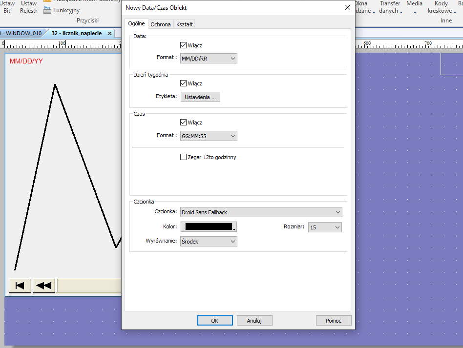

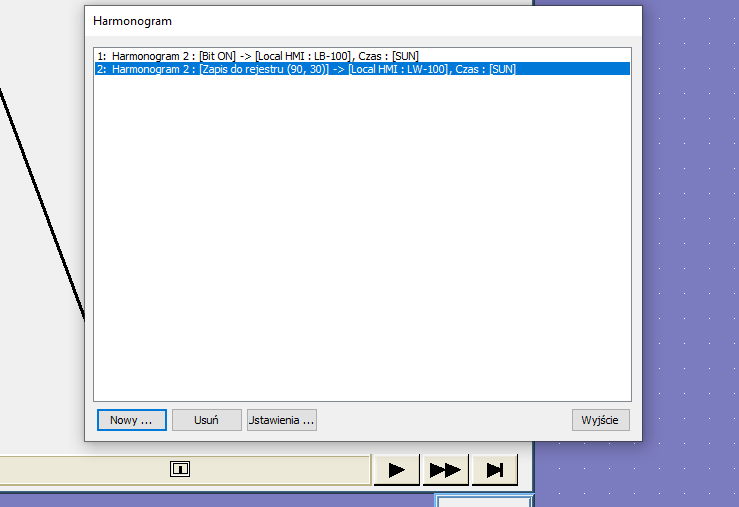

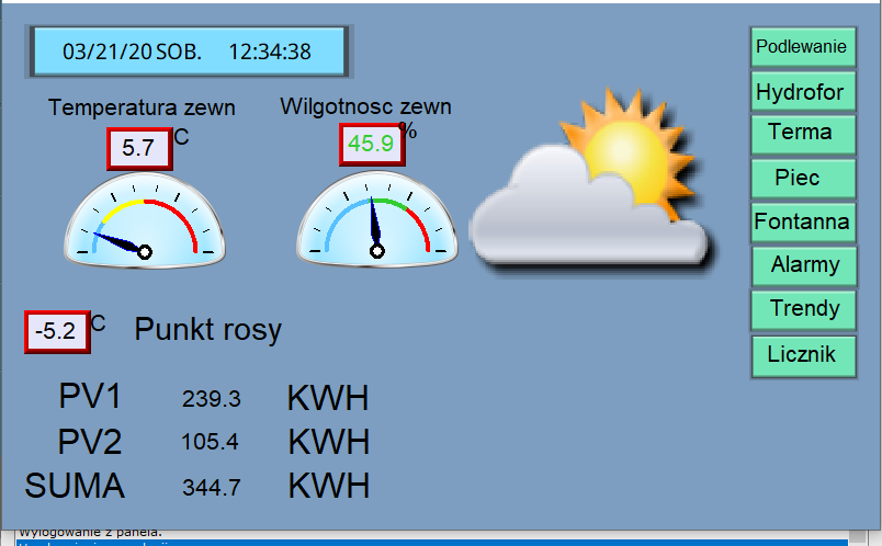

    bogdyk223 tak wygląda panel sterowany zdalnie, panel może wykonywać pewne proste algorytmy ja załącz i rozłącz i pracować jako master.
    Jak obsługiwać panel HMI z poziomu PC do sterowania pieczarkarnią?
