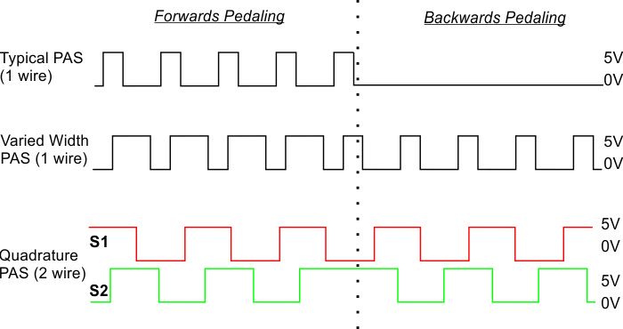

Jak zbudować prosty układ na czujnikach Halla, który daje na wyjściu impuls 0–5 V tylko przy obrocie w jedną stronę, a przy obrocie w drugą milczy?
Najprościej zrobisz to na dwóch czujnikach Halla ustawionych jak enkoder kwadraturowy — potrzebna jest tylko odpowiednia kolejność zboczy, a nie dokładne czasy [#18548367] [#18561687] Jeden czujnik podaj na CLK przerzutnika D, drugi na RST, a wejście D ustaw na stałe na „1”; wtedy dla jednego kierunku na wyjściu pojawiają się impulsy 0/1, a dla drugiego wyjście pozostaje w stanie „0” [#18549625] [#18563059] Jako prostszy wariant sprzętowy padł też przerzutnik JK, ewentualnie logika na bramkach NAND/RS, ale forumowo najczytelniejsze rozwiązanie to właśnie dwa Hall’e i przerzutnik [#18549625] [#18563059] Jeśli zależy Ci na małej liczbie elementów, wspomniano też 74LVC1G175 w obudowie 6-pinowej albo mały mikrokontroler, ale to już wersja z programem [#18564168] [#18561587]

    Jest możliwość rozpoznawania kierunku z jednym hallotronem analogowym i jednym magnesem, ale potrzebny jest układ ferromagnetyków, którego namagnesowanie będzie się zmieniać skokowo, i będzie zależne od pola w kierunku innym, niż to, które wykrywa hallotron - uC z ADC będzie mógł odczytać sekwencję zmian sygnału z hallotronu i rozpoznać kolejność zmian skokowych i płynnych, zależną od kierunku obrotu.
    Ale jest to spora komplikacja, prościej jest użyć dwóch hallotronów, które będą działać zero-jedynkowo, i pozwolą określić kierunek obrotów bez skomplikowanej analizy sygnału.
    A całkiem osobną sprawą jest określenie, gdzie powinien być umieszczony czujnik, żeby silnik działał we właściwą stronę. Zakręcenie pedałami wstecz podczas jazdy do przodu mogłoby uruchamiać hamowanie - w czasach, gdy rowery nie miały silników, a nawet przerzutek, typowy rower miał oprócz czasem mało skutecznego hamulca ręcznego hamulec uruchamiany przez zakręcenie pedałami do tyłu.

    Też mam ten octalink. Jakoś cudem zmieściłem dziś ten czujnik kosztem wywalenia najmniejszej przekładni. No i niby wszystko zadziałało, jest schowane pod korbą, czyli bezpieczne, ale... wspomaganie działa także przy kręceniu korbą do tyłu. Okazuje się, że PAS wysyła "prostokąt" przy obu kierunkach obrotu. Ja to już wcześniej widziałem, przyrząd pokazał mi prostokąt z wypełnieniem 42% (do przodu) i 48% (do tyłu). Niemniej jakaś pomroczność jasna musiała mi zaciemnić logiczny obraz sytuacji. Na poniższym obrazku mamy trzy rodzaje przebiegów produkowanych przez te czujniki obrotu:
    Układ z czujnikiem Halla do wykrywania jednokierunkowego obrotu
    Wynika z tego, że i ja i Sławek mamy ten drugi typ czujnika PAS. Teraz pytanko kontrolne: czy widzicie prosty kod na Attiny13, który przy zmiennej prędkości obrotu odróżniłby tą niewielką różnicę w wypełnieniu prostokąta? Bazujemy tylko na jednym sygnale. Taki mały moduł załatwiłby sprawę. W przeciwnym wypadku pozostaje zbudować sobie czujnik z dwoma Hall'ami i logiką na Attiny13.

    Jest taka kwestia, że przy zmienianiu kierunku impuls (bądź przerwa) może być znacznie dłuższy, niż przy kręceniu w którąkolwiek stronę. Wypadałoby sprawdzać, że np. przerwa między dwoma impulsami jest albo poniżej, albo powyżej 5/4 każdego z nich (wtedy można określić kierunek obrotu), a jak jest poniżej 5/4 jednego, a powyżej 5/4 drugiego, to kierunek jest nieokreślony.
  • #55 18601670
    yogi009
    Posty: 14691
    Pomógł: 848
    Ocena: 2649
    Dlatego soft powinien w pierwszym kroku oczytać bieżącą częstotliwość, a następnie określić, czy mamy większe, czy mniejsze wypełnienie. Generalnie te dwa etapy powinny się "kręcić" w pętli...
    Teoretycznie można inaczej rozmieścić magnesy (niesymetrycznie), wtedy po prostu zmieni się kod wyjściowy. Jednak mam już mechanicznie wszystko ładnie wykonane, wolałbym ew. zrobić mały moduł wpinany między wyjście czujnika PAS, a wejście kontrolera. Zasilanie modułu będzie z linii 5V, tu wszystko pasuje.
    To jest zresztą opisane:
    "Istnieje wariant tego 1-przewodowego czujnika, który pulsuje zarówno z obrotem do przodu, jak i do tyłu, ale szerokość impulsu zmienia się między nimi. Na przykład obrót do przodu może mieć długi stan WYSOKI i krótki stan NISKI, podczas gdy pedałowanie do tyłu jest odwrócone. Układ sterowania musi być zaprogramowany do rozpoznawania na podstawie względnej szerokości impulsu, jeśli jest to kierunek pedału do przodu lub do tyłu i reaguje tylko odpowiednio. Wymaga również wykrycia kilku impulsów, zanim będzie w stanie pozytywnie zidentyfikować kierunek do przodu lub do tyłu, więc normalnie wystąpiłoby nieco dłuższe opóźnienie przed uruchomieniem zasilania PAS."
    Źródło: https://www.ebikes.ca/learn/pedal-assist.html
    Przesada z dzieleniem na kroki. Trzeba sprawdzać czasy co najmniej dwóch impulsów i przerwy, i czy dają zgodny kierunek, jak napisałem w #54. I to już spowoduje, że do wykrycia kierunku trzeba będzie kręcić ze stałą prędkością - zmienna powoduje, że czasy kolejnych impulsów są różne, i ich czasy nie pozwalają na określenie kierunku obrotów - układ wspomagania nie może działać.
    A jak spróbujesz wyliczyć częstotliwość, a potem mierzyć czas impulsu, bądź przerwy, i częstotliwość się zmieni, to dostaniesz fałszywy wynik. Nawet mierząc dwa czasy między trzema kolejnymi zboczami (L->H, t1, H->L, t2, L->H) dostaniesz fałszywy wynik, jeśli w tym czasie prędkość się zmienia. Dużo lepszy wynik da pomiar trzech czasów między czterema zboczami (L->H, t1, H->L, t2, L->H, t3, H->L): jeśli t1<t2 i t2>t3, to czas przerwy (L) jest większy; jeśli t1>t2 i t2<t3, to czas impulsu (H) jest większy; a przy t1<t2<t3, bądź t1>t2>t3 nie wiadomo. Bardziej zaawansowany algorytm mógłby brać sześć kolejnych zboczy i dopasowywać do zmierzonych pięciu czasów liniową zmianę prędkości w czasie.

    Jest 12 magnesów, więc można te 3-4 przeznaczyć na "podjęcie decyzji" co do wspomagania. Tak sobie myślę, że algorytm mógłby brać pod uwagę np. 4 ostatnie pełne okresy porównując czasy stanów wysokich i niskich i wyciągać z nich średnią. I tak po każdym kolejnym impulsie, ostatnie 4 pomiary do uśrednienia. Wtedy minimalizujemy prawdopodobieństwo wystąpienia błędu. Oczywiście 4 pierwsze impulsy (1/3 obrotu) są "stracone" jeśli chodzi o wspomaganie.

    Chyba nie. Pomysł polega na tym, żeby rejestrować kolejne impulsy i po czwartym wyciągać średnie wartości dla stanu High i Low. Czyli w pierwszym cyklu średnia dotyczy impulsów 1-4, w następnym 2-5, potem odpowiednio 3-6, 4-7, itd. To na razie idea fix :-)
    Pewnie zaraz się okaże, że prościej będzie wykonać czujnik na dwóch Hall'ach i układ z kodem Gray'a.

    Pomyślałem przed chwilą, że jest jeszcze inna metoda analizy szerokości stanu High i Low. Załóżmy, że pełny okres to u nas od jednego początku narastania zbocza, do kolejnego początku. Należałoby wykrywać zbocza narastające i opadające. Po upłynięciu jednego pełnego okresu "zbocze narastające - stan high - zbocze opadające - stan low" można porównać czas trwania stanu High i Low. W tym wypadku chyba nie będzie wielkiego opóźnienia, zakładając dużą różnicę w czasie trwania tych stanów można dość szybko określić kierunek obrotu.
