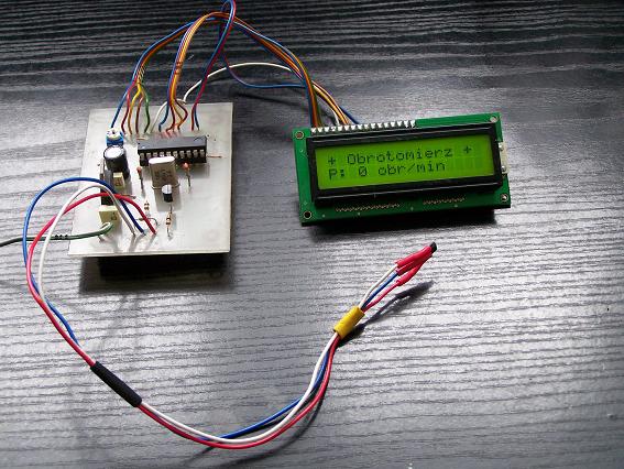

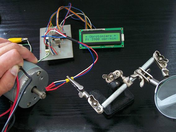

    Buduję właśnie silnik impulsowy, i będę potrzebował mierzyć osiąganą przez niego prędkość. Postanowiłem zaprządz do pracy mikrokontroler i zrobić sobie obrotomierz. Jako impulsator zastosowałem przełącznik hallotronowy z wbudowaną bramką schmitta. Wykorzystałem także wbudowany w mikrokontroler ATtiny2313 timer/counter który zlicza mi impulsy z impulsatora, które pojawią się w czasie 1s. wynik prezentuję na wyświetlaczy LCD. Proste i funkcjonalne. Dokładny opis, schematy, mozaika PCB, oraz wsad do µC w moim portalu naukowym: www.portalnaukowy.edu.pl w dziale Automatyka/mikrokontrolery jednoukładowe.

    Sam buduje podobny układ (tyle że na czujniku optycznym, lecz zmienię to jednak na hallotron). Moje pytanie to- czy nie lepiej mierzyć okres? Licząc ilość impulsów w czasie 1s ograniczamy rozdzielczość do 60 obr/min, a korzystając z okresy można dość łatwo zwiększyć dokładność (no chyba że Ci nie potrzebna).
    Pozdrawiam,
  • #4 4097439
    michal2666
    Posty: 478
    Pomógł: 7
    Ocena: 1112
    Ograniczamy, jeśli wynik pomiaru w czasie 1s mnożymy przez 60 dla uzyskania wyniku nie w obr/s tylko obr/min. Oczywiście możemy też mierzyć czas w jakim impulsator da określoną liczbę impulsów, mi wystarczy taka dokładność ale jeśli ktoś chce większą zawsze może np. zwiększyć liczbę impulsów na obrót.

    Oczywiście, że można. Można też zmienić program tak by liczył prędkość w km/h i np. dodatkowo pokazywał pokonany dystans. Pamiętajcie tylko, że ten konkretny hallotron to przełacznik i trzeba go włączyć i wyłaczyć, czyli umieścić dwa magnesiki (jeden stroną N drugi S).

    Oczywiście pomiar okresu pomiędzy kolejnymi impulsami to sposób najdokładniejszy - wystarczy tylko zmienić konfigurację wewnętrznego timera/countera by działał jako timer i mierzył czas, do tego proste obliczenie wg. wzoru podanego przez kolegę i mamy dokładniejszy obrotomierz. Ale jeśli komuś nie zależy na dużej dokładności może być mój prostrzy sposób.

    Wewnętrzny timer mikrokontrolera ATtiny2313 z kwarcem 4 MHz ma rozdzielczość pomiaru równą 0,25 µs.

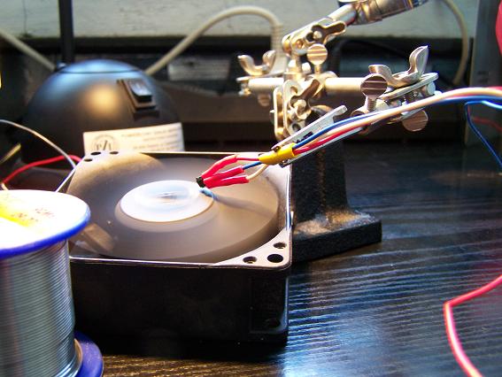

    W celach testowcyh zrobiłęm coś podobnego:
    Mikroprocesorowy obrotomierz
    Na 1. zdjęciu badany elektromagnes podłączony jest do trafa zasilanego z sieci. Można tak sprawdzić czy obrotomierz nam dobrze mierzy :D
    Pomiar za pomocą okresu - reakcja na zmianę prędkośći natychmiastowa.
    A taki układzik z hallotronem najszybciej zdobyć z silników BLDC, czyli komputerowe wentylatory, cdromy, stacje dyskietek mają przynajmniej jeden taki czujnik.

    Jaka jest maksymalna odległość Halla od magnesu aby móc zliczać impulsy?
