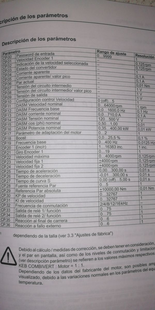

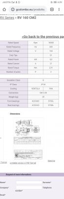

    To znalazłem na stronie producenta
    Co prawda to jest silnik ale możemy zobaczyć jego parametry aby porównać z tym zwatku i pozwoli wyjaśnić co to jest i jak możemy zasilić
    Dobór falownika do silnika 110v/200Hz/165V/300Hz z wrzeciona
    Trochę nie wyraźne ale widać że zasilany jest napięciem 165V300Hz i daje 18000 RPM . Czyli trzeba szukać falownika jednofazowego na napięcie 110/165V 200-300 Hz

    Tutaj przedstawiam tabelkę ustawień falownika KEB G5
    Jeśli popatrzymy na parametry CP11 do CP16 to możemy zobaczyć że mamy możliwość ustawienia obrotów od 0 do 64000 , częstotliwości od 0 do 1600 Hz , prądu od 0 do 710 A , napięcia wyjściowego 120 do 500V , coś fi i mocy 0.35 do 400 kw.
    Te parametry zależą od silnika jaki podłączymy
    Z tego wszystkiego wynika ,że trzeba szukać falownik o wyjściu jedno czy też monofazowym .
    W tacy mamy takie ale są o małej mocy zasilane są nap 230 V i na wyjściu mają 180 V ale DC.
    Na pewno będzie można kupić odpowiedni do silnika autora postu choć może być to trochę kłopotliwe z uwagi na parametry tegoż silnika.
    Później , w pracy popatrzę czy mamy coś podobnego ale chyba niż nie znajdę. Tu mamy prawie wszystko trójfazowe
    Podejrzewam że poszukiwania sterownika powinny iść w tym kierunku
    Z tym że powinien mieć większą moc
    Ps , trochę odbiegam od tematu więc w przyszłych postach postaram się odpowiadać na problem dotyczący tego wątku

    Ja ponownie zapytam czy nie mozna zasilac falownikiem , np takim o ktorym wczesniej napisalem. Ze zdjecia wynika ze silnik ma trzy przewody zasilajace czyli jest trojfazowy plus uziemienie.
    Giordano Colombo , z tego co znalazlem w internecie to firma produkujaca miedzy innymi elektrowrzeciona
    Z tabliczki silnika wynika
    ze zasilajac napieciem 110 V 200 Hz ma 5 Hp mocy i 12 000 rpm
    zas zasilajac napieciem 165V 300 Hz ma 6 Hp mocy i 18 000 rpm
    pobor pradu w obu przypadkach to 17 A
    Z danych katalogowych falownikow np KEB Combivert F4 wynika ze zasilajac go napieciem 3 x 380V na wyjsciu mozemy uzyskac 3 x 0...Un i czestotliwosc 0...409.58 Hz ( a nawet 0...819 Hz lub 0...1638 Hz)
    Tak wiec co stoi na przeszkodzie zasilac takim falownikiem ?
