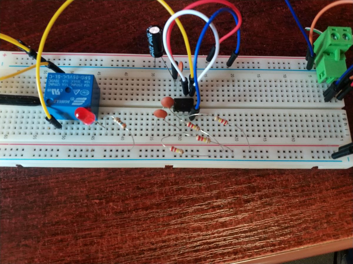

    próbuje zrobić układ, który włączy wzmacniacz po otrzymaniu sygnału audio z komputera. Przeczytałem już większość wątków na forum o podobnym temacie ale najprostszy wydał mi się tej projekt Link. Kod do Attiny13A wgrałem używając Arduino UNO jako programatora, całość na płytce wygląd tak:
    Auto AMP - Automatyczne włączanie wzmacniacza sygnałem audio
    Po podłączeniu linii sygnału audio przekaźnik się zamyka pomimo braku dźwięków na komputerze, wystarczy nawet sam kabel niepodłączony do niczego, poruszanie samym kondensatorem też go wzbudza. Po odłączeniu kabla audio po kilku minutach przekaźnik się otwiera. Czy można jakoś zmniejszyć "czułość" tego układu? Czy użycie Attiny13 A zamiast V może być problemem? Czy zmiana tych parametrów może rozwiązać problem?

    Fuse ustawiony na 9,6MHz RC ?, CKDIV8, zdjęty
    Ten sposób podłączenia tego przekaźnika to ...
    Przez tranzystor trzeba podłączyć
    #define AUDIO_THRESHOLD 3
    Ja bym próbował tutaj pogrzebać np.:4 lub więcej.
    Pozdr.
    Możliwe że próg AUDIO_THRESHOLD jest za niski, drugie podejrzenie to że kiedy komputer jest nie podłaczony/wyłaczony zakłócenia z sieci indukują za duże napięcie* żeby było poniżej progu, czułość na te zakłócenia można zmniejszać zmniejszając rezystory 220k, na próbę możesz dać 22k
    U mnie kiedy DAC, zasilany z komputera, zostanie pozbawiony zasilania i jego wzmacniacz wyjściowy nie ma już małej impedancji, z głośników buczy, mimo stosowania ekranowanego kabla. Układ na płytce stykowej na pewno doskonale zbiera zakłócenia.
