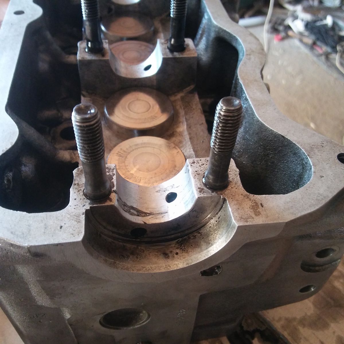

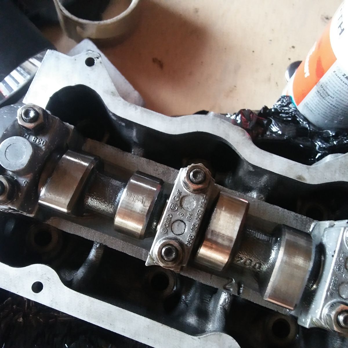

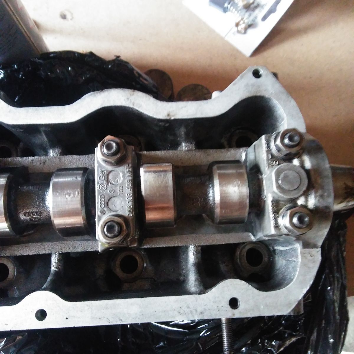

    Trafił do mnie silnik na zmianę głowicy 1.9 TDI od Octawi. Kupiłem głowicę na znanym portalu po regeneracji od super sprzedawcy prowadzącego zakład min. naprawy głowic. Dostałem to.
    Jak ocenić jakość regenerowanej głowicy 1.9 TDI do Octavii? Jak ocenić jakość regenerowanej głowicy 1.9 TDI do Octavii? [img-2] Jak ocenić jakość regenerowanej głowicy 1.9 TDI do Octavii?
    Co prawda po telefonie pełnym zrozumienia głosem zgodził się na wymianę na drugą, ale tak mnie zastanawia, czy to niekompetencja pracowników, czy chciał mnie przerobić na wała. Gdybym nie zdjął wałka to pewnie bym uszkodzeñ nie zobaczył. Do dam że była robiona bo prowadnice i uszczelniacze nowe, a zawory dotarte. Zabielona też płaszczyzna.

    Druga głowica przyszła, zamontowana, pracuje poprawnie. W przeoczenie uszkodzeñ nie bardzo wierzę. Widać je gołym okiem. Zwłaszcza, że była robiona. Bardziej skłaniam się ku stwierdzeniu, że było to trochę działanie "na wydrę" uda się nie uda. Już rysy na wałku dyskwalifikowały go do montażu. A tłumaczenie, że to rysy wgłębne i nie mają wpływu na pracę są absurdalne. Sprzedający dobrze wiedział z czym ma doczynienia. Jak poznał jeszcze z kim ma doczynienia to zaniechał oszustwa i przysłał towar nieuszkodzony. Teraz proszę sobie wyobrazić co by było gdyby głowicę z takim uszkodzeniem stopki od strony koła rozrządu zamontować jak luz mierzony szczelinomierzem wykazał 0.5mm. Po naciądnięciu pasek "ciągnął by." wałek w dół. Co dziwne górna część stopki była nieuszkodzona co wskazuje że stopki były od innej głowicy. Gdyby była to głowica z demontażu to jeszcze jakoś mógłbym to zrozumieć, ale po kompleksowej regeneracji to bubel i świadome działanie. Mam tylko nadzieję że w okolicach Radzynia Podlaskiego jest spora konkurencja i pan szlifierz podniesie swoje standardy.
    Ps. Miałem już założone wiertło 16, zeby ją przewiercić przed wysyłką, nie wiem czemu tego nie zrobiłem. Mam nadzieję, że szrot trafi do przetopu a nie do kolejnego klienta.

    Głowica po zatarciu wałka, nie przestrzelone panewki na nowo, wałek wyjęty gdzieś ze złomu, bo to rysy po przewracaniu na hałdzie, nie zużyciowe. Ogólnie porażka.
