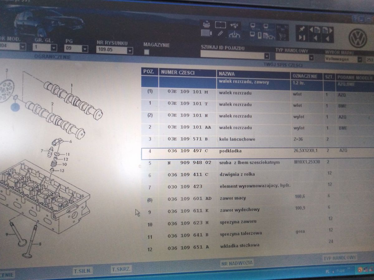

    Mam jeszcze jeden problem : w zestawach rozrządu u niektórych producentów są takie dwie cienkie podkładki pomiędzy koła a wałki a w innych zestawach ich nie ma . Mają być czy nie bo u mnie ich nie ma - mam ich szukać do kupienia ?

    Co do podkładek to ETKA pokazuje je tylko dla silnika AZQ.
