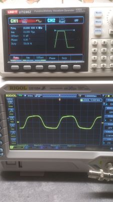

    Czy ten UNI-T na najwyższej częstotliwości ma stabilną amplitudę i częstotliwość przy obciążeniem 50ohm ?.

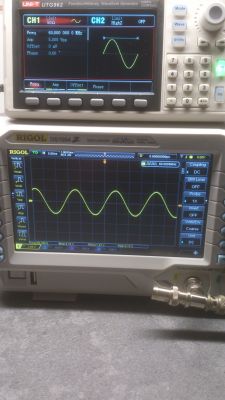

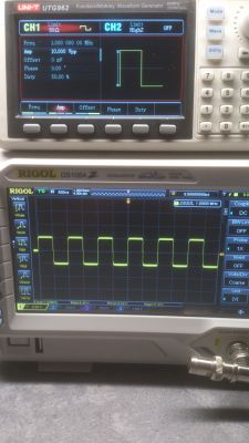

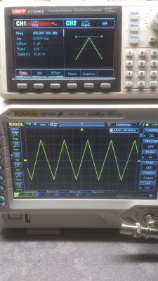

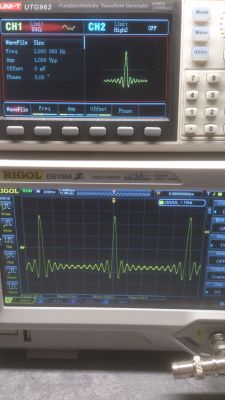

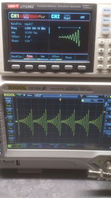

    W wolnej chwili zrobiłem kilka testów. Nie będę się rozpisywał -wszystko widać na zdjęciach. Połączenie zostało wykonane przewodem BNC
    RG58 plus trójnik i terminator 50 Ω bez sondy. Generator Uni-t UTG 962 - całkiem udany zakup. Generator Uni-t UTG 962 - całkiem udany zakup. Generator Uni-t UTG 962 - całkiem udany zakup. Generator Uni-t UTG 962 - całkiem udany zakup. Generator Uni-t UTG 962 - całkiem udany zakup. Generator Uni-t UTG 962 - całkiem udany zakup. Generator Uni-t UTG 962 - całkiem udany zakup.
