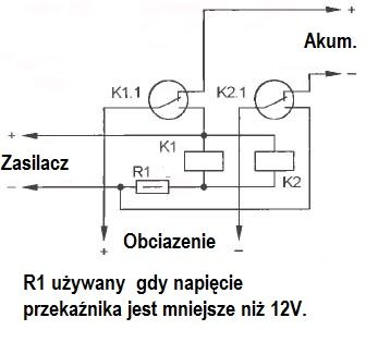

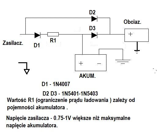

Buduję od jakiegoś czasu układ alarmowy, przy maksymalnym obciążeniu pobiera ok. 1,5A przez około 5 sek. z zasilacza 12V i moje pytanie jest czy mógłbym równolegle do zasilacza dolutować mały akumulator 1,2ah AGM, tak by w przypadku odcięcia zasilania układ nadal otrzymywał prąd?
