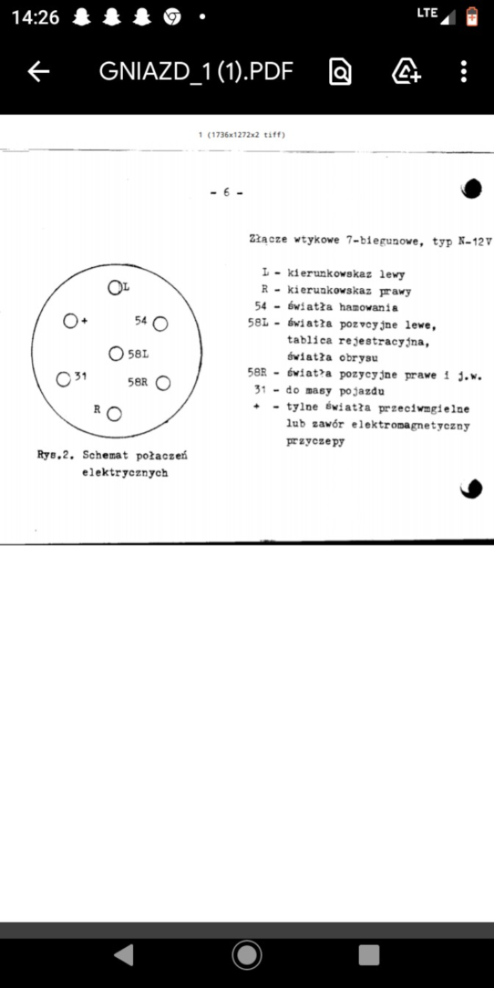

    Instalacja gniazda 7pin w Mazda 323 '95 - kwestie świateł pozycyjnych i kierunkowskazów
    Powyżej masz cały rozkład pinów w gnieździe 7.
    Miłej lektury i do dzieła 🙂

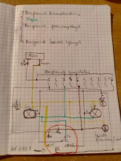

    Na szybko narysowałem wam co i jak.
    Jest aku
    Są bezpieczniki
    Dałem wam 4 bezpieczniki opisane co i jak i jak z lamp zrobiłem mostki na GN haka.
    Wiem że ten rysunek to dziadostwo, no ale na taki precyzyjny z włączeniem przerywaczy i wszystkich pierdolnikow i auta modułów i się przyłożyć do narysowania konkretnego rysunku musiał bym trochę czasu poświęcić, ale nie chodzi mi o rysowanie a rozstrzygnięcie problemu.
    Ale jak sami się przyjrzyjcie zobaczycie o co chodzi jak ja to zrobiłem.

    Ok załóżmy że jak by to była 3 opcja, do dlaczego jak dam masę z budy auta na gniazdo haka to dlaczego tylko kierunkowskazy działają?
    Nawet teraz zrobiłem na szybko kabel masę z aku podpiąłem pod gniazdo haka i to samo kierunkowskazy tylko działaj a światła nie.
    Dziś już nie sprawdzę tych 3 opcji co wymieniłeś, bo mam wyjazd.
    ...a działają wtedy w "fazie" z kierunkowskazami w samochodzie, czy w "przeciw fazie" (naprzemiennie)?

    No jak rozłącze biały przewód i zamiast go dam masę z budy, to działaj tylko kierunkowskazy tak jak powinny czyli po załączeniu, światła już nie, jak wrócę do wcześniejszego połączenia i dam biały przewód jako masa, żarówki po załączeniu od świateł się świecą, ale z kierunkowskazami i np jak włączę lewy to miga a przeciwległy kierunkowskaz prawy świeci cały czas z światłami, jak włączę prawy miga prawy a lewy świeci.
    Jak włączę awaryjki nie świecą migają poprawnie oby dwa.

    Weź akumulator i podłącz "-" do wtyku 3 wg zdjęcia z posta #4, a "+" przez żarówkę reflektorową do karoserii, np. śruba mocująca pasy. Gdy zaświeci pełną mocą to masa w gniazdku jest dobrze połączona. Potem dotykaj "+" (przez żarówkę) kolejno do pozostałych wtyków gniazda, przy prawidłowych połączeniach powinny się zapalać odpowiednie żarówki na samochodzie.
